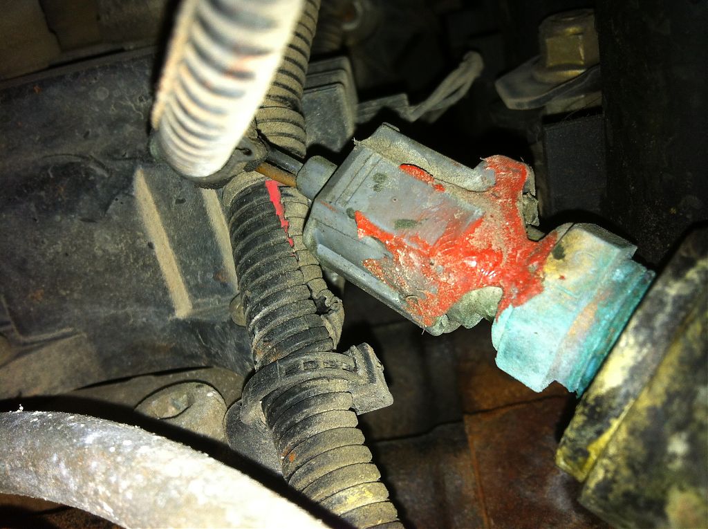

עקב בעיות גמגום קשות, החלטתי להחליף סליל הצתה וחוטי הצתה,
הגישה אליהם ממש לא נוחה - לפרק 4 ברגים מתחתית הרכב -
אבל כשהסתכלתי מלמטה על הסליל הצתה ראיתי חלק כלשהו שנראה כאילו הוא מותך או משהו בסגנון, ויכול להיות שהבעיה של הגמגום נוצרת משם ולאו דוקא מהסליל/חוטים
אשמח אם תדעו מהו החלק הזה בדיוק והאם יש אפשרות להחליפו
תודה
שלומי
חיישן כלשהוא, כנראה קשור לטמפ' נוזל קירור.
הוא לא מותך, מה שאתה רואה זה סיליקון (חומר אטימה) אדום.
אוקי, תודה
אז נראה לך שהגמגומים קשורים לסליל הצתה והחוטים?
כי חשבתי שזה אולי בגלל החיישן הזה.. כי יש שם רטיבות
בכל מקרה אני אחליף סליל הצתה וחוטים בסופ"ש..

זה סיליקון כנראה מאטם סעפת יניקה.
ואם רטוב שם, אז אולי יש לך נזילה, משהו די ידוע.
תבדוק את הפלאגים לפני שאתה מסתבך עם להחליף חוטי הצתה.
