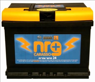

למעט מקרים מאד מיוחדים אף יבואן רכב לא מיבא מצברים מקורים.
טלרון מייבאת את מצברי VARTA שהם המקוריים ברוב הרכבים הארופאים אך לא כולם.
קרסו מציע מצבר מתוצרת VARTA תחת מותג פרטי שלהם (מצורפת תמונה) עם אחריות מיוחדת של 24 חודשים ברשת קרסוCARASSO - LR2.jpg
טלרון מצברים בע"מ, המעיין 7 מודיעין.
טלפון 1-700-700-130
  • ספונסר פורום
המחירון לצרכן זהה למצברים כמו שנפ, וולתא ו PowerUp בעלי 20 חודשי אחריות
ההנחה על המחירון הנל תלויה במוסך עצמו.
