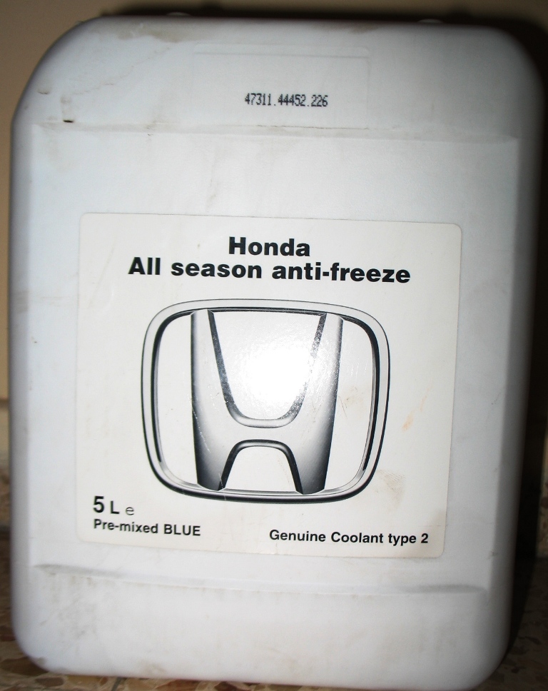

כמו תמיד, ההמלצה היא להשתמש בנוזל מקורי של הונדה.
מחירו יקר, אבל אם היו משתמשים בו , אולי הייתה נמנעת החלפת רדיאטור.
אני מאמין שמוסך מורשה ימכור לך, אם כי סביר להניח שבמחיר מופקע.
