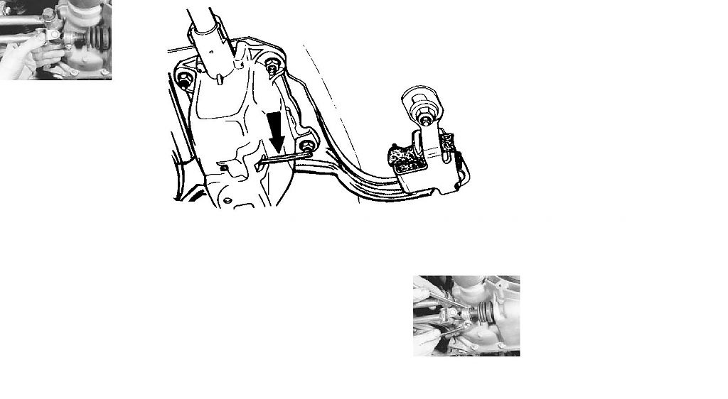

אהלן חבר'ה,
אחרי שהחזרתי את המנוע והגיר חזרה לרכב,ישנו המנוף של ידית ההילוכים שמתחבר לגל שיוצא מתיבת ההילוכים,
חיברתי אותו אבל ההילוכים לא נכנסים חלק כבעבר,קשה לי להוריד משלישי לשני וגם ידוע שבפורד פיאסטות ההילוך הראשון והרוורבס ממש צמודים עד שאפשר להתבלבל בינהם ואצלי המצב עכשיו הוא שהם ממש רחוקים אחד מהשני.
אני יודע בוודאות שיש דרך לכוון את ההילוכים רק שאני לא מוצא אותה.
אשמח לעזרה חברים,זה ממש מתסכל:roll:
תודה,
שי.
פורד פיאסטה 83':arrow:
ממה שאני זוכר,קשה לנדנד אותה ימינה ושמאלה,(אני פשוט התאיישתי מלנסות לכוון ועליתי הביתה כרגע..):-(
ההילוכים ממש לא במקום הטבעי שלהם והכל מרגיש לא במקום באופן כללי.
תודה על העזרה נדב.
שי.
מתוך היינס:
Four-speed gearbox - pre 1987
models
a) Pull downwards on the gearchange rod
and slip it onto the selector shaft which
projects from the transmission. The clamp
should be loose on the gearchange rod
(see illustration)
b) Using a 3.5 mm diameter rod or pin,
insert it as shown and pull the gear lever
downwards to lock it in the selector slide.
When inserting the rod, point up upward
to feel the cut-out in the gear lever before
prising it downwards
(see illustration).
pinch-bolt (see illustration).
Now turn your attention to the gearbox.
c) Using a pin or rod, inserted into the hole
in the end of the projecting selector shaft,
turn the shaft clockwise to its stop and
retain it in this position with a strong
rubber band. Now tighten the clamp

תנקה היטב את המוט שיוצע מהגיר ותנקה את השרוול של מנגנון ההילוכים.
אם יש לך מזל אז מכונאי שפרק בעבר סימן אם מדגש שתי נקודות אחד על המוט והשני על השרוול.
מה שעלך לעשות זה להכניס את המוט לשרוול מול הקרנרים ולהכניס את השרוול עד לקרנר .
חזק וסע לשלום.
בברכה בני ל.
אגב ההוראות של הספר "הינס" שוות לתחת כי ההוראות מתיחסות לרכב חדש ולא לרכב ישן אם חופשים במערכת
:multi::onfire:
בגדול השיטה היא כזו:
1. אתה מוצא את הילוך שלישי (אם הידית לא מחוברת בכלל אז מניוטרל מסובבים עם כיוון השעון ואז מושכים)
2. אם מוט ההילוכים מחובר אז אתה משחרר את הבורג של הכיוונון (נמצא על המוט ממש קרוב לתיבת ההילוכים)
3. משלבים הילוך 3 בידית
4. מחזקים
5. בודקים.
במידה ולא מוצלח, לחזור על התהליך.
לפעמים זה לוקח כמה ניסיונות.
למה הילוך 3?
1. הידית רוצה לחזור לצד הימני (הילוך 3/4)
2. הילוך 3 להבדיל מ-4, החלק בתיבת ההילוכים בולט החוצה להבדיל מ-4 ששם הוא שקוע פנימה.
יאללה, בהצלחה

כמה חרה שאכלתי עם הכיוון הזה
גם באריקה זה אותו הדבר
כדי לכוון את זה צריך 2 אנשים אחד ברכב והשני מלמטה
אני כיוונתי כך
משלב הילוך אחורי בגיר את זה עושה הבחור למטה
הכוון את הידית ברכב להילוך אחורי ואז נועל עם הבורג את המוט לגיר
ומכאן מתחיל כיוון עדיןמילימטר ימינה ושמאלה
ארוורס נכנס בלחיצה והראשון לידו
בהצלחה
