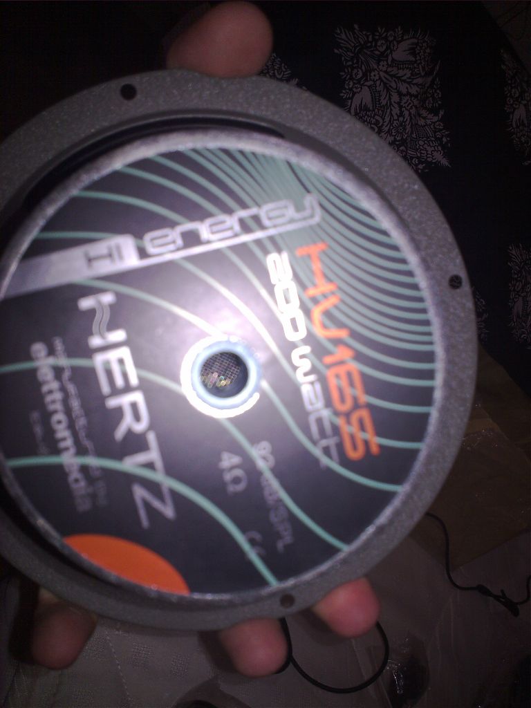

התמונות לא מספיק חדות. האם רשום מספר סידורי איפשהו?

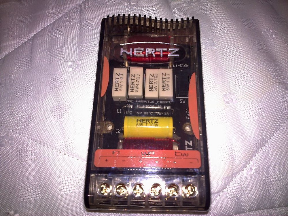

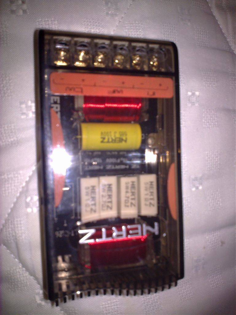

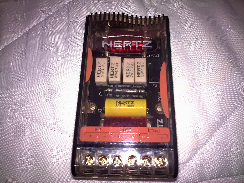

מה רשום על המעגל המודפס של הקרוס? HERTZ או NERTZ?

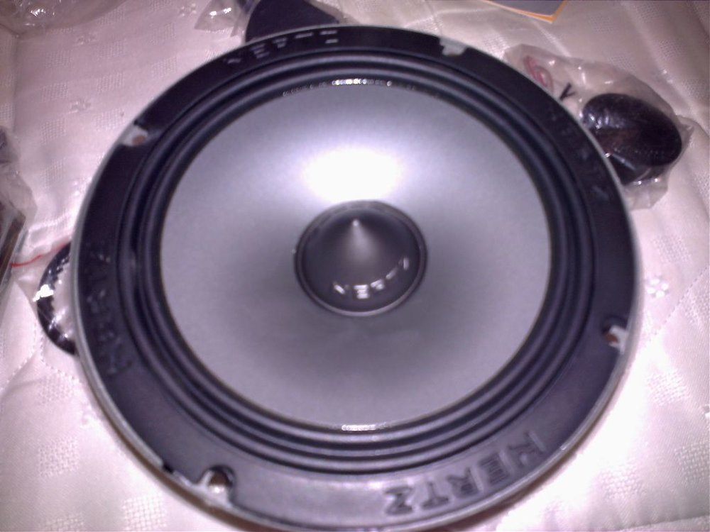

הוופר המחוספס והשחור מגיע בדגם ההיי-אנרג'י שלושה חלקים, לזה אתה מתכוון?

איתמר, איפה אמור להיות מס' סידורי?
לא יודע, אני שלוש שעות מסתכל בגוגל על תמונות של הסט הזה בכל הגדלים הקיימים, והכל נראה פשוט אמיתי לגמרי.

כן היה גם ב 3 חלקים או שזה רק ב 3 חלקים?
והמספר הסידורי צריך להיות על הקופסא מדבקה ועל הרמקולים באזור של המגנט

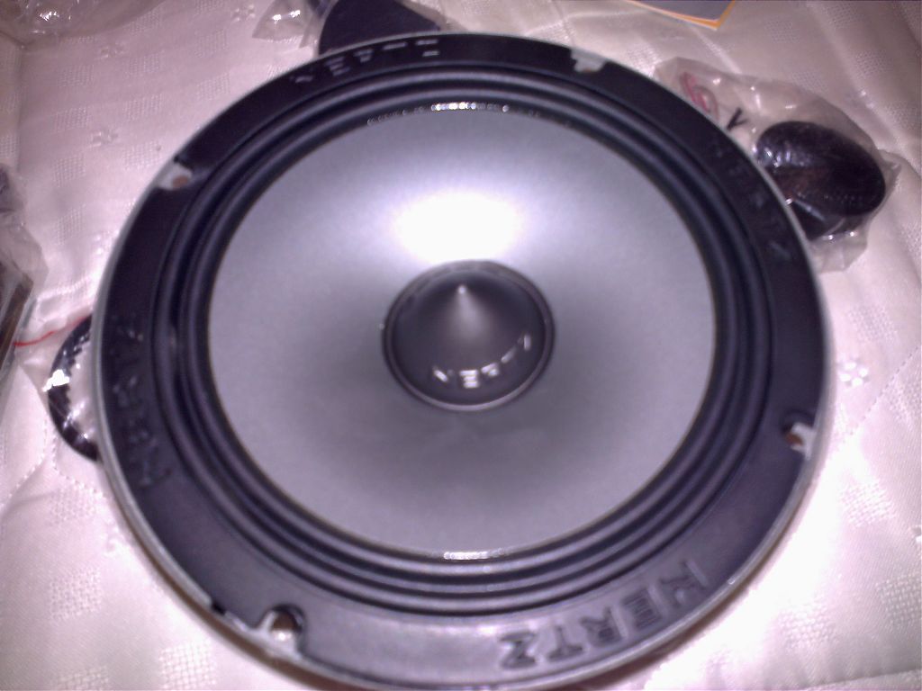

בדר"כ יצרן שעושה חיקוי לא יעשה PHASE PLUG אמיתי , שזה הקונוס הזה באמצע .
הוא צריך להיות קשיח , תבדוק אם אצלך הוא מתקפל או משהו אם אתה נוגע עם האצבע או יותר גרוע זז עם הממברנה :)
עריכה : קצת מוזר לי שהממברנה עשויה מחומר אפור מטאלי חלק , זה לא צריך להיות מחוספס כמו פה ? :

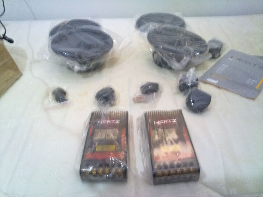

הקרוס נראה 100% מקורי ... אבל מה אני מבין

diforce, נגעתי באמצע של הרמקול והוא קשיח לחלוטין.

1. הגימור של החורים של הוופר היה יכול להיות טוב יותר אבל קשה לדעת.
2. הקרוסאובר נראה חשוד, במיוחד ההדפס על המעגל המודפס שנראה כמו פונטים מרובעים של מחשב ולא כמו הלוגו של HERTZ שיש בקרוס המקורי. בנוסף גם הכיתוב המודפס בקרוס מקורי מעט עבה יותר (לדוגמה איפה שרשום SW), אבל יכול להיות שזה נובע מסדרות יצור שונות. עדיין לא ענית אם רשום HERTZ או NERTZ.

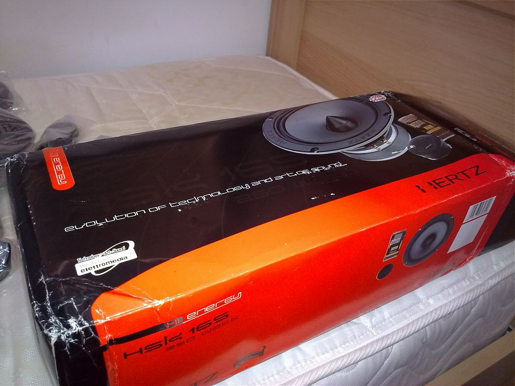

האם מצאת שגיאות כתיב על האריזה? במיוחד מאחורה. תוכל להעלות תמונה ברורה של הכיתוב?
מס' סידורי אמור להופיע על מדבקה לבנה מאחורי הקרוסים ועל המגנט של הוופרים.
