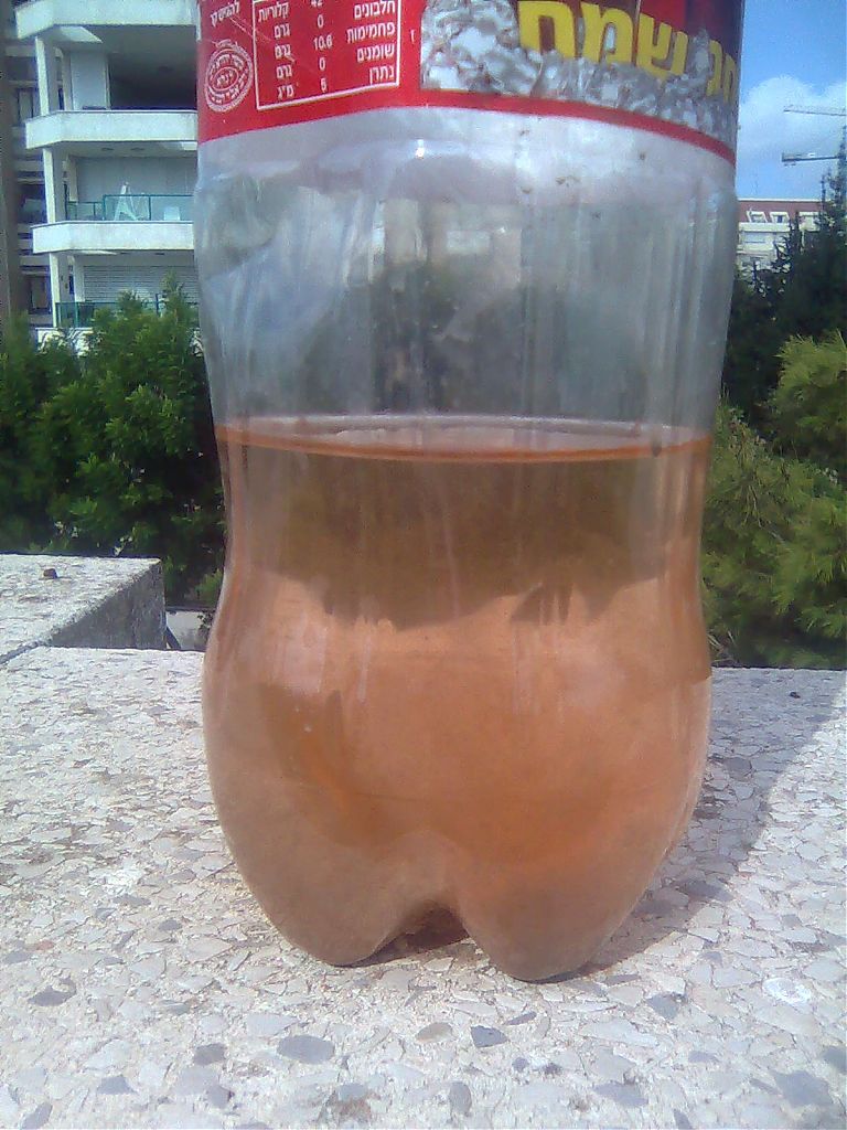

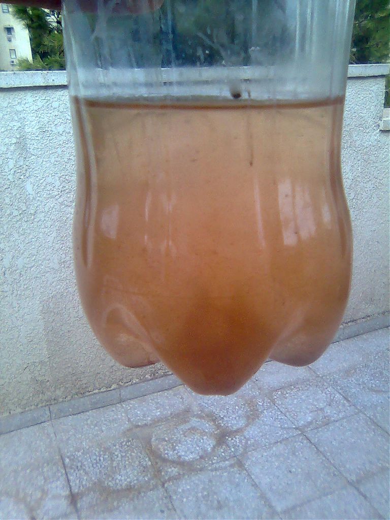

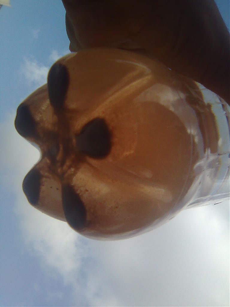

ניקיתי את המיכל, והחלפתי מים שוב.
המים עדיין בצבע חום, מצורפות תמונות.
ניתן לראות את המים לאחר השלכלוך שקע, ברגע שהמערכת פועלת המים בתנועה כל הליכלוך עולה.
אין שמן במערכת הכל יצא לאחר מספר שטיפות.
איך ניתן לנקות את המים על מנת שהמים שאני ישים יהיו נקיים? לאחר מכן אני ימלא נוזל קירור G12+.
