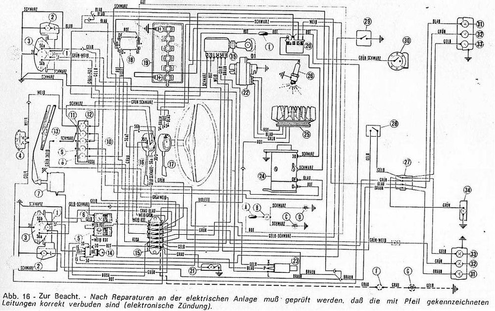

אתה בטוח שיש פלטינות כי במודל הזה לא אמורות להיות, חוט אחד מתחבר לסוויצ' ו-3 חוטים אמורים להתחבר לכוהל חיצוני, אולי הוא לא תקין.
מה עשינו באיזה עניין?
ולגבי הפלטינות לא בטוח שיש הוא פשוט התכוון שאמור להיות תקין...
בכל מקרה באמת יוצאים מהמגנטו ארבעה חוטים- 1 לסוויצ' ושלושה הולכים אל משהו שאני הבנתי שקוראים לו מפלג.
יש לך בבקשה את המיקרא תמונה שיסבר מה כול אחד מהמספרים האלה עושים(מה זה כול חלק ממוספר)

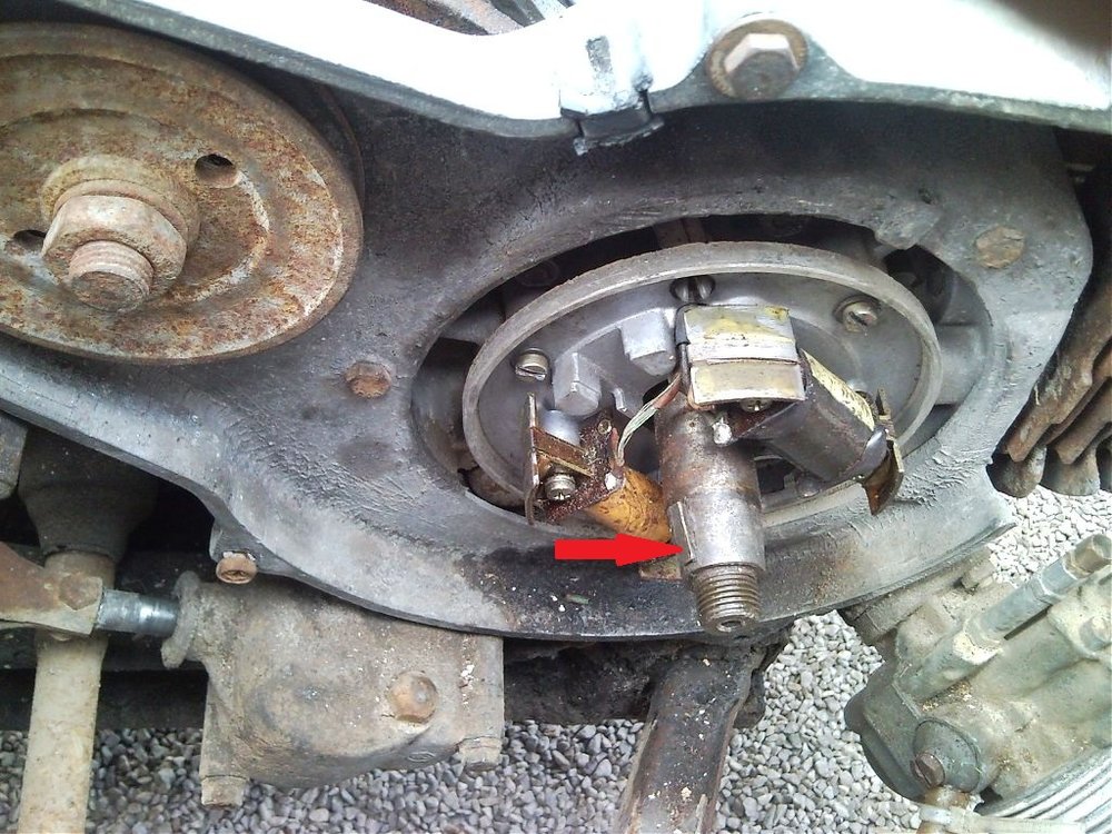

תראו עכשיו חיברנו עוד פעם את המגנטו והוא לא ממש נכנס יותר לעומק אבל לפי מה שנראה הוא מייצר חשמל כי התחשמלתי כשנגעתי באחת מהחוטים שיוצא ממנו... בכל מקרה נראה שהקויל דפוק כי לא מגיע חשמל לפלאג.. אז ננסה להביא קויל מריקשה אחרת שיש לנו אבל במידה וזה לא יעבוד רציתי לדעת מאיפה אני יכול להביא קויל חדש...
תודה!
בהמשך לתגובה של תומר הנה כמה תמונות של המגנטו אחרי הפירוק שלו, תמונת פרופיל של הריקשה ותמונה של הקויל (אני חושב.. זה באמת הקויל נכון?)
אולי הוא לא צריך להכנס יותר, שים לב אם השקע של הרצועה במגנטו נמצא באותו מישור עם הפולי של הדינמוסטרטר.
בכל מקרה הציר נראה מלוכלך, שמת לב לקייל ששקוע בציר (ראה תמונה), פרק אותו ונקה את הציר שיהיה מבריק (החלק הקוני), נקה גם את המגנטו באיזור שהציר נכנס, תחזיר את הקייל למקום ותשחיל את המגנטו כשהקייל נכנס לחריץ שבמגנטו.
