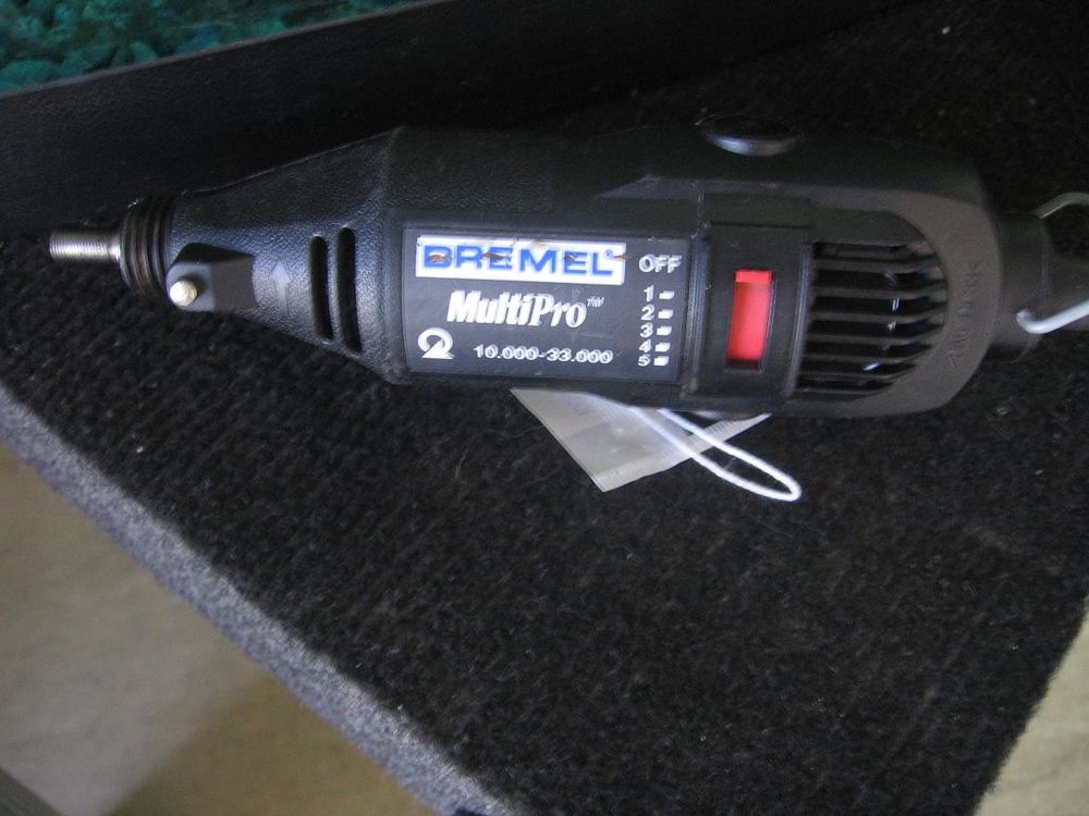

מה "דרמל" עושה?
סליחה על בורותי
תודה
דרמל מכרסם.
לא הייתי עובד איתו בסביבה הזו כי הוא עלול גם לגעת במקרה בחלקים אחרים ולהשאיר עליהם סימן אליו לא התכוונת.
