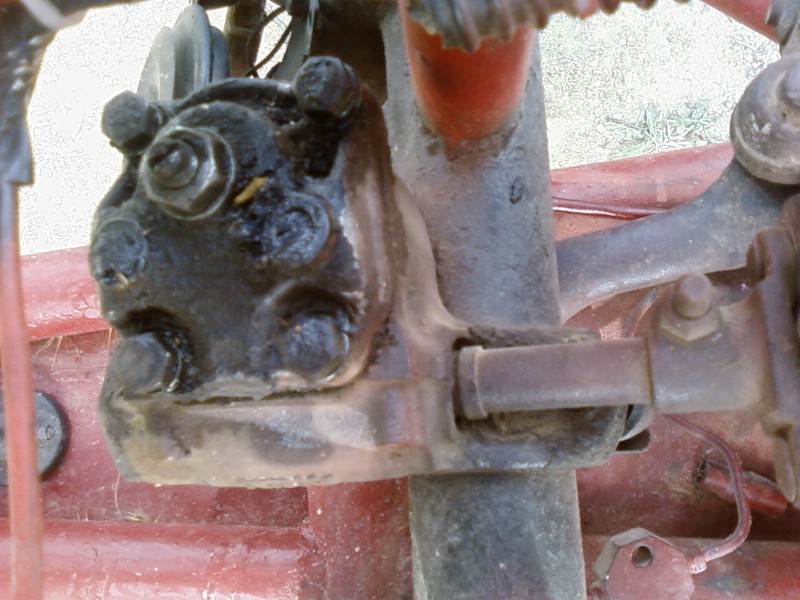

יש לי באגי עם נבות אחוריות של טראנספוטר וקידמיות של חיפושית.

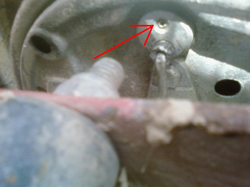

פיטמות ניכוז שמן הברקס נשברו עיפות החומר,חלודה, איך אפשר לתקן את זה או שצריך להחליף את כל בית הנבה...?

אפשר לחלוץ את זה די בקלות
שלב 1 שים נוזל לשחרור לא מי בושם כלומר או פזבו P או משחרר חלודה טוב אחר (בעדינות על מברג וטיפה על ההברגה )
שלב 2 חשוב להמתין שהנוזל יעבוד
שלב 3 להשתמש בחולץ לדפוק פנימה בעדינות ולחלוץ (אם אין חולץ אפשר להישתמש בבוקסה טורקס קטנה
בקוטר מתאים טיפה יותר גדול מהחור הקיים )
בהצלחה

שים לב שהצינור הקשיח של נוזל הבלמים (מתחת לניפל) קיבל נקירה. יש לבדוק אם לא צריך להחליפו.
את זה אוכל לבדוק רק לאחר שיחרור הבורג השבור.
ואם ישנה בעיה היכן אני יכול ליקנות צינור מאותו הסוג ..? :shock:

ממך ידידי, ציפתי לתגובה הבאה: בעל באגי נכבד, מהתמונה שצרפת, מסתבר, ששימוש בכלי עבודה לא מתאימים, גרמו לשחיקת ניפל צינור הבלם מהמתכת בחיבור למשאבת האופן, ניפל הניקוז נשבר, והסכוי לחלוץ אותו הוא כמו סכוי לזכות בפיס.
מכיוון שטיפול בבלמים, מחייב טיפול של בעל מקצוע, גם עם מדובר, בכלי שכמעט לא נע בכביש, ההמלצה היא פרוק משאבת האופן, במוסך, החלפת משאבת האופן לחדשה, הרכבת ניפל חדש לצינור הבלם, יצירת קונוס לניפל, בעזרת מכשיר קונוסים, שאמור להיות קיים בכל מוסך, והידוק הניפל למשאבת האופן, בעזרת מפתח רינג חתוך, יעודי המתאים ומיועד בעיקר לניפלים מהסוג
הזה, ומטרתו, מניעת שחיקת הצלעות של הניפל.

שלום צביקה אין לי אפשרות לקחת את הבאגי למוסך מסיבות ברורות.
שאלתי היא אם אני מפרק את בוכנת הברקס היא תצא יחד עם הניפל וכך אוכל לגשת עם החלק למוסך או שהם שני חלקים נפרדים..?

לשאלתך, יש לפרק את משאבת האופן, לאחר פרוק תוף הבלם, וסנדלי הבילום, לאחוז בעזרת פלייר פטנט, את ניפל צינור הבלם מהמתכת, לנסות לשחררו, ולפרק את משאבת הבלם, ולהחליפה בחדשה, העלות סמלית.
המלצתי בהזדמנות זאת, לפרק את צינור הבלם מהמתכת לגמרי כם מהצד השני, ןליצר כזה מינור, בכל מוסך מורשה.
אין טעם לדעתי לנסות לחלוץ את ניפל הניקוז.
