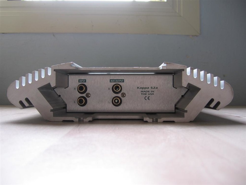

אמרתי אל תכוונו גבוה מדי, הדגם שלי הוא ה 52A שמוציא 52RMS לערוץ, כרגע אין לי מה לעשות עם אחיו הגדול או הגדול גדול.
אז בקצרה למה רכשתי את המגבר הזה?
בגדול החלטתי לשנמך עד למכירת הרכב, וברכב הבא תותקן מערכת איכותית. הייתי בטוח שהרדיו הכי פשוט של פיוניר + מורל טמפו יעשו עבודה טובה, אך מסתבר שבכדי לשמוע מוזיקה בווליום סביר בנסיעות ארוכות זה עניין קצת בעייתי ברכב יפני קטן משנת 97', על אף שלל חומרי הבידוד שמותקנים בו :?.
לכן החלטתי לחפש מגבר קטן, פשוט וזול שיתן לי את האקסטרה RMSים כדי שלפחות ישמעו סביר. חיפשתי חדשים, חיפשתי משומשים ביד2 והגעתי למגבר הזה. לא סטס, הוא לא עלה 200. הוא עלה 150, בלי מיקוח. בשביל 150 ש"ח נראה לי שעשיתי עסקה משתלמת :wink:.

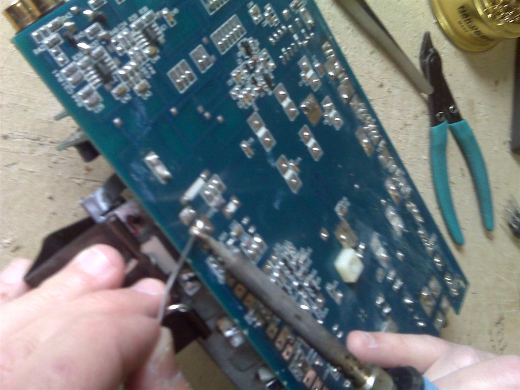

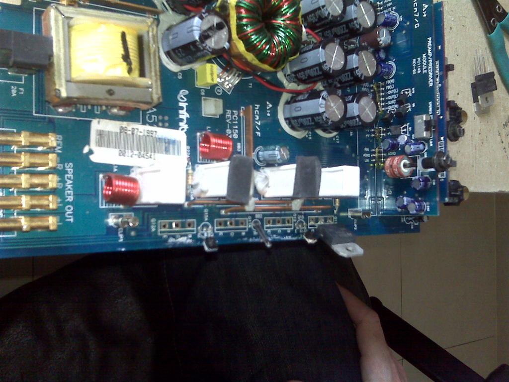

בקצרה - שמח וטוב לב קניתי אותו ונסעתי הביתה. כשהגעתי הביתה שמתי לב שהמדבקה של אחריות היצרן קרועה, ומיד הבנתי שהמגבר עבר תיקון. החלטתי לפתוח את המגבר ואכן מצאתי עדויות להחלפת שני טרנזיסטורים, כנראה של ספק הכוח. שני הטרנזיסטורים שהוחלפו הולחמו מכוער, כולל שאריות שרינק שהיו על רגלי הטרנזיסטור המקורי ו"התווספו" לתעורבת הבדיל של הלחמות החדשות. בנוסף, שני טרנזיסטורים נוספים שהיו אחראים על ההגברה עצמה קצת נתלשו ממקומם (בכשרון רב יש לציין, תמיד אמרו לי שאני בחור כשרוני) ונאלצתי להחליפם בחדשים.
טוב. שיט האפנס, אבל לפחות זה קרה על מגבר של 150 ש"ח.
התייעצתי עם חבר טוב שמבין דבר או שניים באלקטרוניקה והוא שלח אותי לחנות אלקטרוניקה בדרום תל אביב, שם לשמחתי מצאתי את הטרנזיסטורים שנתלשו + בני זוגם + הטרנזיסטורים שהולחמו מכוער. סה"כ רכשתי 6 טרנזיסטורים (זהים למקור, אותה יצרנית) מאותה סדרת יצור וב 11 שנים חדשים יותר :wink:. בדיעבד חבל שלא רכשתי עוד 4 טנזיסטורים כדי להחליף את כל ה 10 שיש, שחלקם יוצרו אף ב 96'.
לפני כמה ימים גייסתי את חברי היקר להלחמות, ותוך שעה הייתי עם מגבר תקין ועובד ביד.
כרגע המגבר פועל מצויין וה 50RMS ה"עלובים" שלו הם די והותר. כבר אמרתי את זה בעבר וגם המגבר הזה מחזק את התיאוריה שלי - כל הקשור בRMSים מנופחים למגברים זה חרטא. המשתמש הממוצע לא צריך יותר מכמה עשרות, אבל את זה נשאיר לדיון אחר.
בקיצור, אני מבסוט :-D
קנייה טובה, תיקון ושדרוגון זול (6 טרנזיסטורים עלו משהו כמו 50 שקלים, אולי קצת פחות) ובכלל, אין בכלל מה להשוות את איכות הבנייה "של פעם" לעומת המגברים הזולים מהמזרח של היום.
אני מצרף מספר תמונות להתרשמותכם:

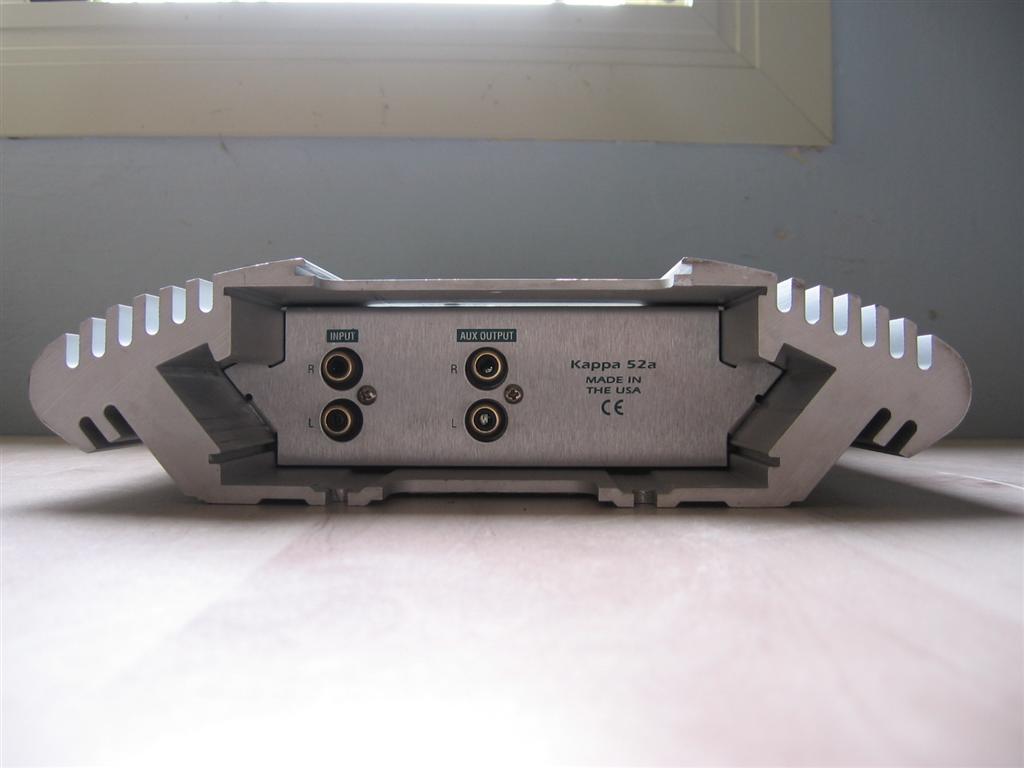

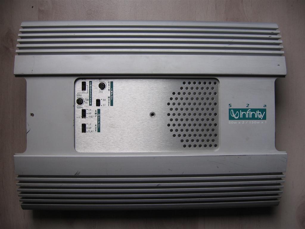

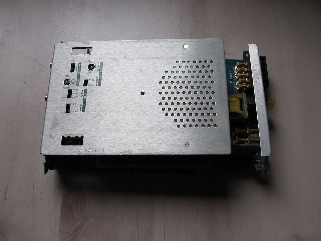

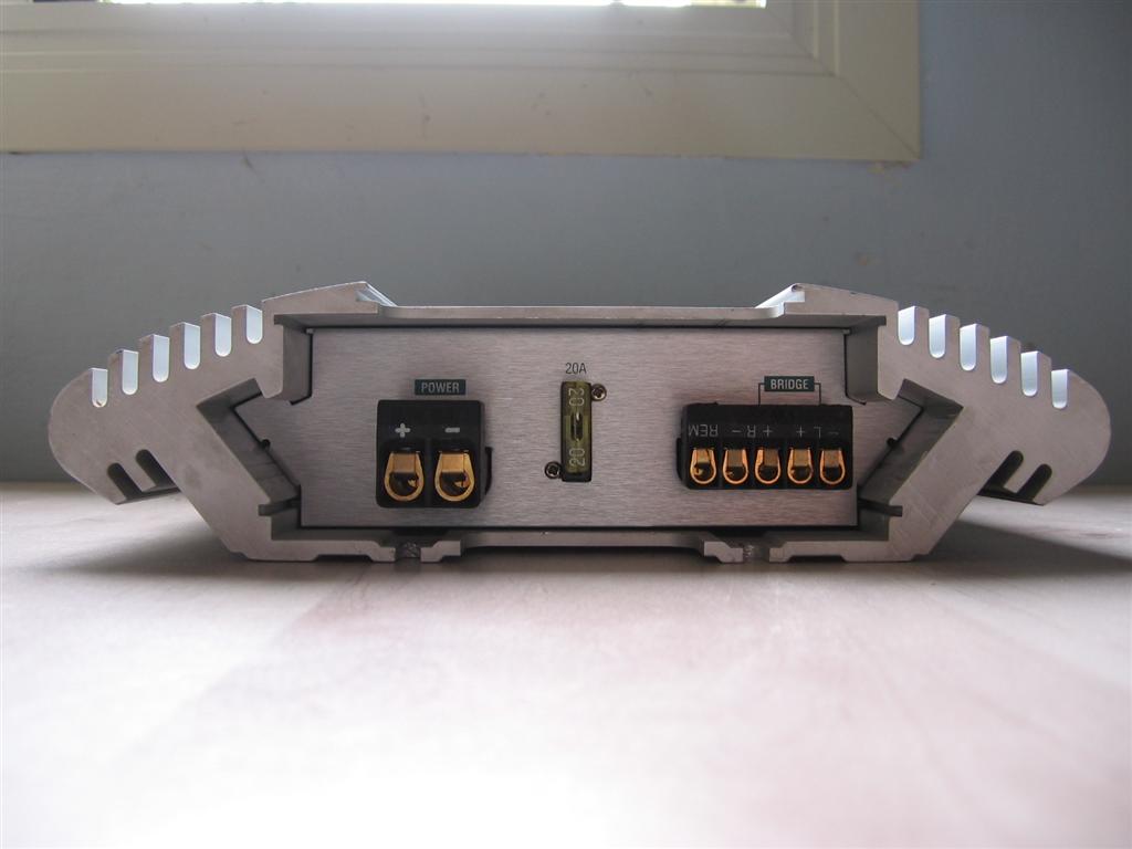

1. המגבר:
2. המגבר נטו, בלי צלעות הקירור לאחר שליפתו מהמארז:

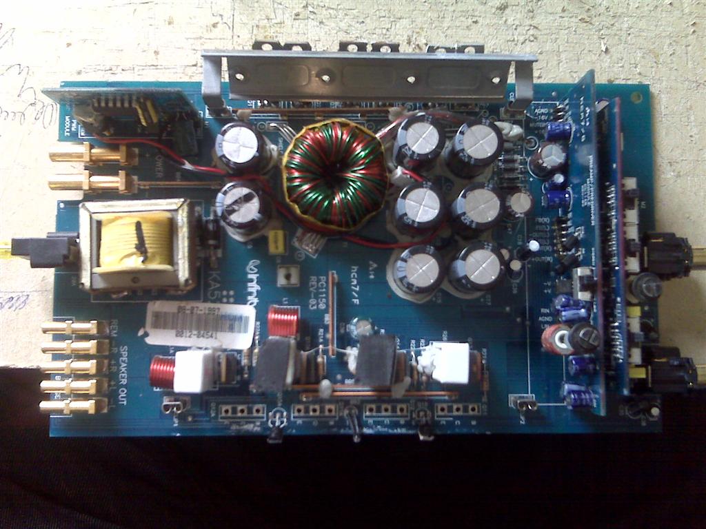

3. לאחר פירוק החיפוי (שאגב יש בו לוח פרספקס עם נורות כתומות וירוקות מאגניבות, לתפארת הערס המצוי):

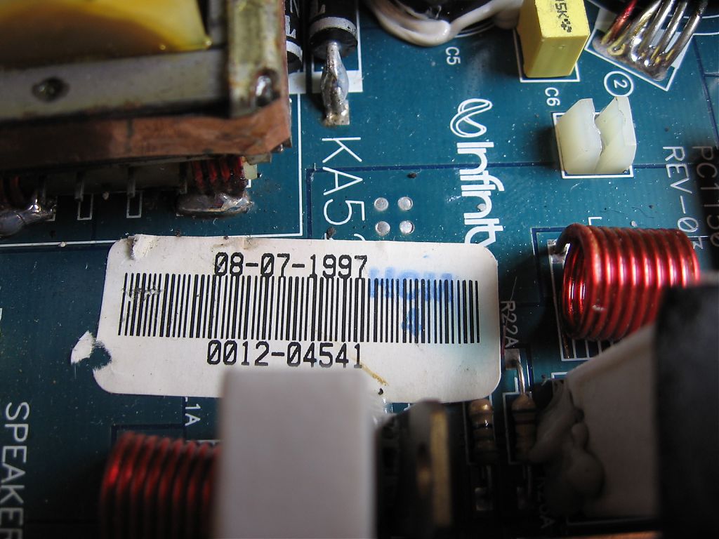

4. תאריך היצור, אוגוסט 97':

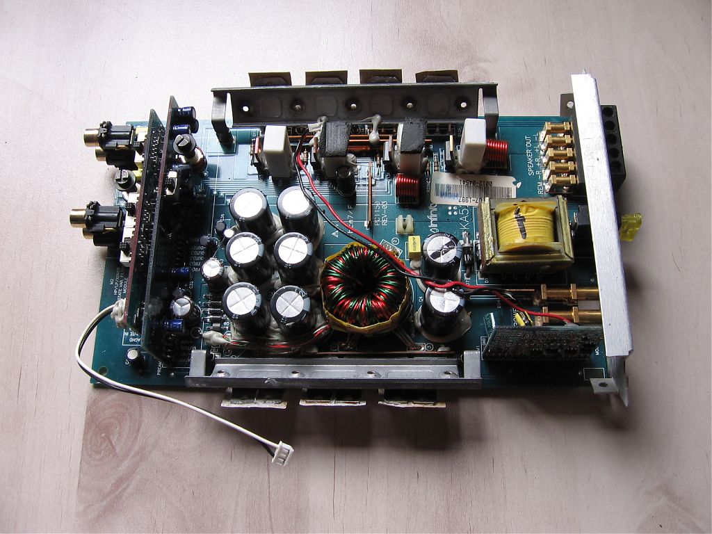

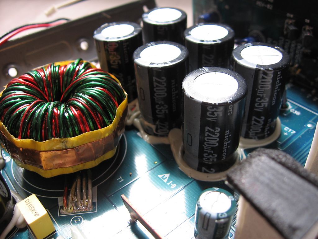

5. קרביים:

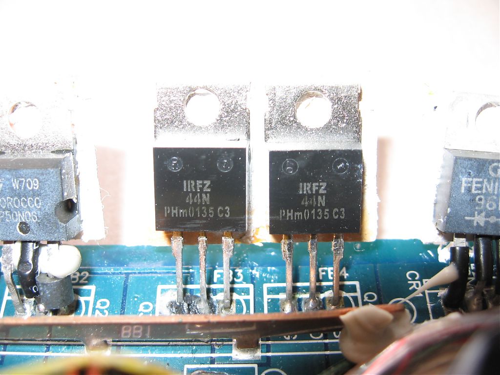

6. הטרנזיסטורים לפני ההחלפה, אפשר לראות שלרגלי הטרנזיסטור השמאלי יש תערובת שחורה, אלה שאריות השרינק המקורי:

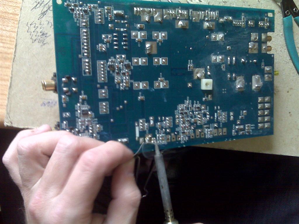

7. תמונות נוספות מתהליך התיקון (וסליחה על הפוקוס).
חבר שלי די פדנט בערך בכל מה שהוא עושה, הוא השתמש בשואב בדיל ייעודי כדי לנקות את ההלחמות הישנות, המגבר היה נראה כמו חדש:
