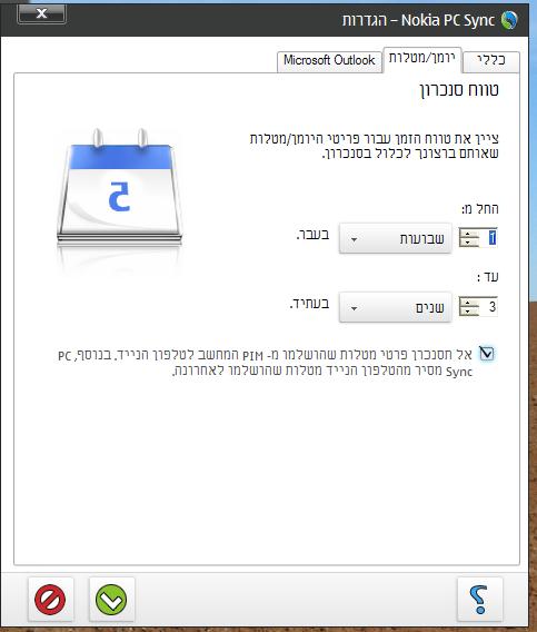

תודה רבה,
זה עשה לי עידכון של החגים רק לחודש הזה [אפריל] איך עושים שזה יהיה למשך כל השנה?
תודה.
קשה באימונים קל בים
בהגדרות של Nokia PC Suite תגדיר לכמה זמן לסנכרן.
סנכרן-->הגדרות (ציור של מפתח)-->יומן /מטלות.
