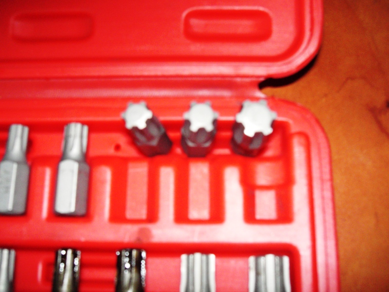

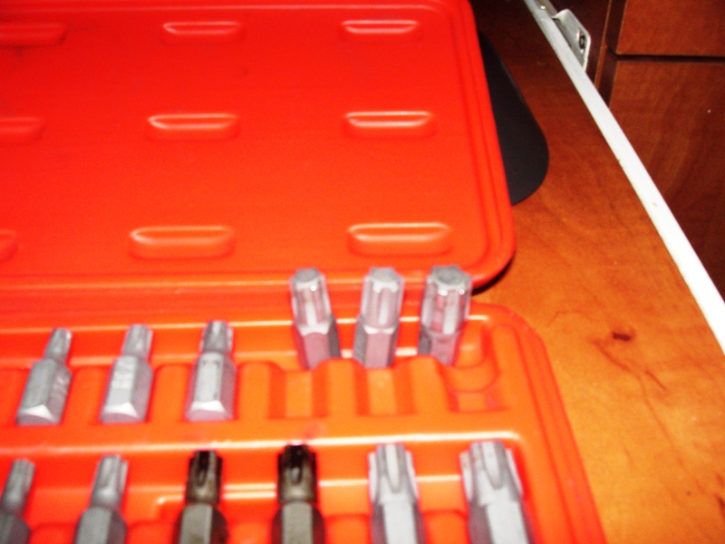

אההה אגב צרפתי לך מס' תמונות של הביטים לי הם נראים משום מה דווקה כן מרובעים אולי אני לא רואה טוב?
:multi::onfire:
נפל לי האסימון ! אני חושב שנפלה פה אי הבנה או ההסבר בהתחלה לא היה מספיק ברור.
אתה מתכוון לפרופיל של השן ואני וגם אחרים כנראה חשבנו לצורת הבורג/הכלי שהינו מרובע.
