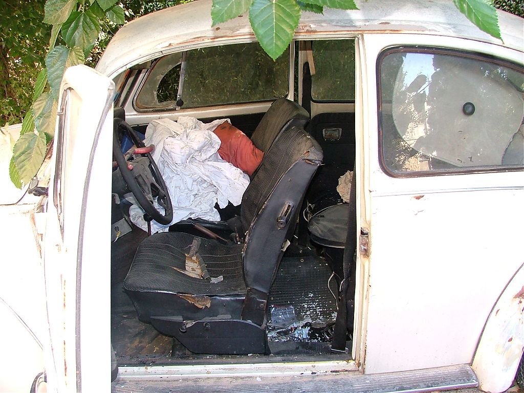

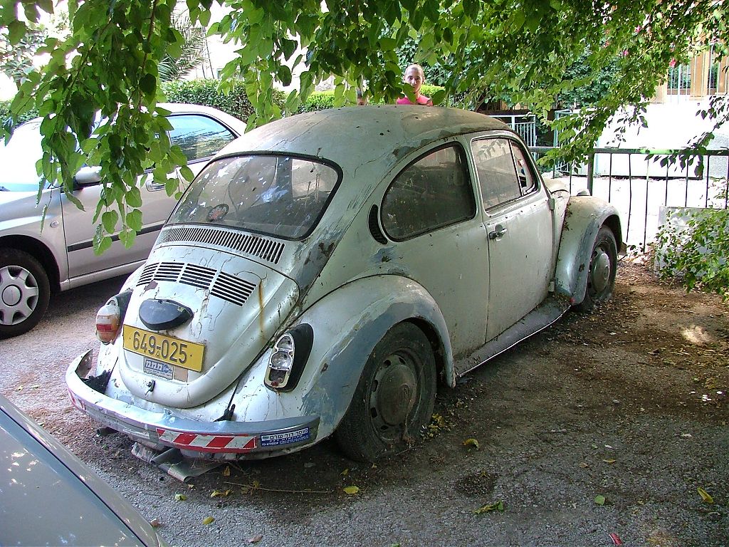

במהלך השיפוץ התגלה ג'אנט אחד של החיפושית במצב רע מאוד, אומנם ניתן לשיפוץ אבל ההשקעה עולה על השווי האמיתי ולא ברורה מידת ההצלחה, השאלה האם יש למישהו ג'אנט מיותר (מקורי) שהוא מוכן לתרום? בתמורה מובטח סיבוב על החיפושית בתום השיפוץ, תודה-רן

אריה, תודה אני אצלך בשבוע הבא אם לא יהיו תקלות (כניראה ביום ד'), האמת את הזוועה אפשר לראות רק אם מחפשים ולכן עד עכשיו לא ראיתי אותה, ורק אחרי פרוק הגלגל לגמרי ראיתי זאת, רשימה?

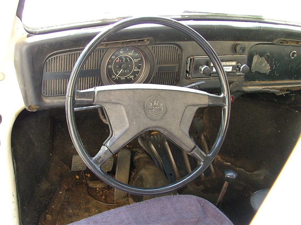

1. דופן פנימית בצבע שחור צד הנוסע.
2. שני מדרכות.
3. דש בורד תקין.
4. מיכל שפריצר לשמשות, שלי נעלם!
5. פלסטיקים של צידי הכיסאות. הנהג והנוסע!
6. פלסטיק הגה (המלא) מהצד התחתון, שאליו מתחבר הצופר.
7. כפתור תא כפפות.
8. תא כפפות.
אריה, מישהו?-תודה

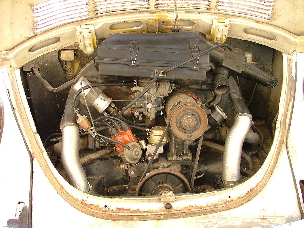

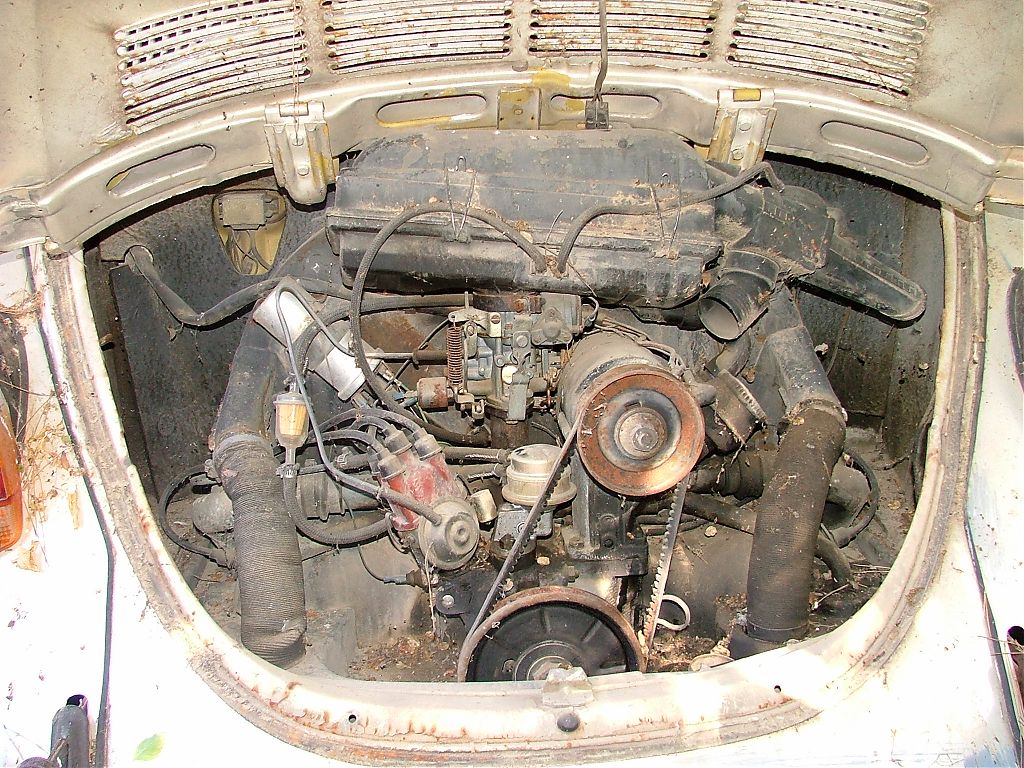

בהתיעצות עם צביקה קרבורטור שלנו, הגיע הנ"ל לפתרון מלא לחידת הנזילה המרגיזה מהקרבורטור, וזאת בשיחת טלפון אחת, מסתבר שבסולקס המורכב בחיפושית, אין יציאת עודפים, וכאשר מפעילים את הקרבורטור כשהמנוע כבוי הקרבורטור מציף ונוזל, ולא מדובר בתקלה, כאשר המנוע מונע אין נזילה, אכן מומחה אמיתי, שלא מפחד לחלוק את הידע הרב שלו גם אחרים, תודה צביקה!
לאחר הטיפול שעבר הקרבורטור החיפושית מניעה במכה הראשונה ועובדת יפה ועגול, כעת מתוכנן פרק המנוע: טיפול 10000 הכולל החלפת שמנים, ניקוי מסננים, פלאגים פלטינות, וניקוי שסתום פריקת הלחץ. בשבוע הבא תגיע אני מקווה גם הכנף האחורית שנתרמה ע"י אריה, היא תלוטש תקבל טיפול בסיסי בווקס ותורכב במקום הכנף הפגועה ואז נרכיב גם את הבקליט האחרון על הכנף למראה מושלם!-המשך יבוא-רן

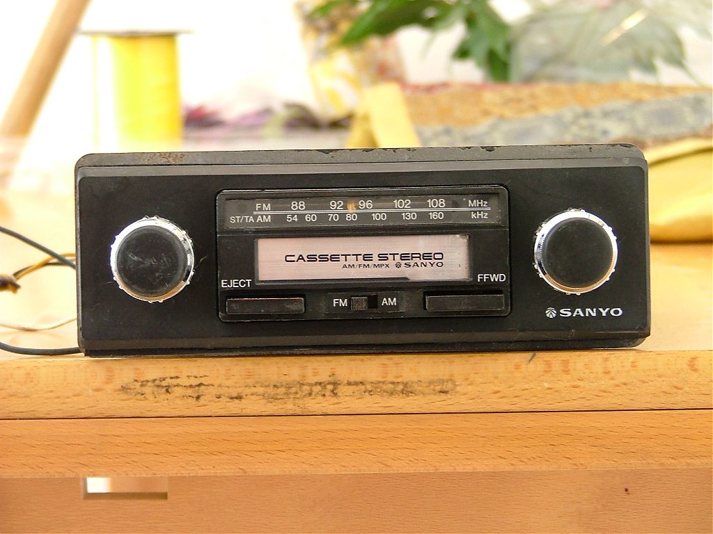

אז אחרי שהפעלנו את הרדיוטייפ הישן החלטתי להעלות אותו הביתה לבדוק קצת יותר לעומק ולנקות אותו קצת, מחוג התחנות היה חסר ובהברקה של רגע בניתי אחד מסוגר שקיות פלסטי וסופר גלו, חדי העין שבניכם ודאי יבחינו בו בתמונה בצבע זהב (היחידי שהיה לי) בינתיים לאחר קריאה ובדיקה במקורות ובעיקר בעקבות המלצת קובי מילוא אני מחפש את הרדיו המקורי של בלנקפוט, או תואם אחר, במחשבה נוספת החלטתי שחשוב לרדיו תהיה יכולת לקלוט שידורי FM למרות שאני מתכוון להשאיר רק רמקול אחד כפי שהגיע במקור, בכל מקרה אני שומע רק באוזן אחת, כך שלא תהיה חשיבות גדולה לסטראו, אבל תהיה חשיבות אדירה למגוון התחנות ואיכות הקליטה ב-FM מצורפת תמונה להתרשמות-רן

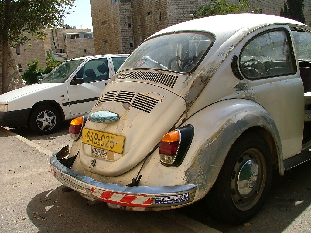

דומה ששיפוץ החיפושית מתרחש מעצמו, קצב קבלת החלקים והחלפים מקדים אותי ואפילו לי קשה לעמוד בקצב, ישנם כבר כמה אנשים שהזמינו אותי לקחת חלקים עבור השמנמנה, ופשוט טרם מצאתי את הזמן להגיע ולאסוף אותם, מבחינת עבודה קצת נתקעתי, בגלל חוסר בזמן הכנף עדיין תלויה על שלושה ברגים ולא יהיה מנוס מלהחזירה למקומה ולהשאיר את ההחלפה בידי הפחח כיוון שהוברר לי כי על מנת לחלץ את הבורג שהשתחרר, יש צורך לקדוח בצד הבורג ולתת פיק ריתוך לשייבה ההפוכה, ורק אז יהיה ניתן לשלוף את הבורג, עיניין למומחים!
בנתיים קיבלתי שטיח מדהים במצב חדש, לא המקורי אבל במצב מצויין שישתלב נהדר אחרי שאגזור אותו על פי השבלונה!
אותר ג'אנט חדש במקום הפגום, וכן שני צמיגים שניקנו ע"י בחור לטסט וההפתעה שחכתה לו היתה שברשיון רשום צמיגים במידה 165 ולא 155 כמו שהרכיב, כיוון ששני הצמגים האחרים היו במצב גמור החליט להחליף את כולם ל-165 וכך זכיתי בשתי צמיגים מן ההפקר, כרגע צריך להשיג עוד שלושה (הספר גמור גם) מקווה השבוע לגמור כמה דברים דחופים, ולצאת לקבל אישור בלמים קצת עבודה על החלק התחתון של החיפושית ויאללה לטסט-פרטים בהמשך
* אגב מחפש דחוף את האוטומט שמתחבר למנגנון הפעלת ארבעת המהבהבים, בעל שמונה הרגלים שמקצר לי את החיים תרתי משמע!-רן
ביומיים האחרונים החלטתי להתפנות לטיפול בחיפושית, השילוב של מזג האוויר הנעים, וקצת זמן שמוקדש לנושא, באופן כללי החיפושית מניעה ונוסעת, אבל עדיין לא הצלחתי להשלים את כל הפריטים הביטחותיים ולכן אני מעדיף לטפל בה מתחת לבית ולא לנסוע איתה לבעלי מקצוע, בשלב הראשון רוקנה החיפושית מכל חלקי החילוף שניצברו בה התקופה האחרונה, חלקם נתרמו לצורך מכירה או החלפה בחלקים נצרכים וחלקם פשוט נלקחו לפני ששאספני הברזל יקחו אותם, כך או כך היצטבר אצלי מלאי גדול. שדי מפריע לי בעבודה השוטפת, ויאלץ להישאר שם עד שאמצא מחסן לאחסן אותם, בשלב השני נלקחו שני הצמיגים והג'אנט התקין לפאנצ'רמאכר בכפר הסמוך אחרי עשר דקות ופחות עשרים ש"ח התחדשתי בשתי גלגלים תקינים שהורכבו על החיפושית, המנוע הותנע, למרות המצבר ששבק שוב חיים, ונתתי לו לנשום ולעבוד כרבע שעה, למחרת חוזקה חזרה למקומה הכנף הפגועה והורכבה עליה הבקלית האחורית וכעת פרט למכה הנבזית מאחור , החיפושית שלמה וללא חוסרים בולטים, הורכב הרדיו הישן ללא אנטנה (צריך מיוחדת לחיפושית) וחברו כל צרכני החשמל של הרכב וכולם עובדים פיקס! כמו כן חוברה הצפצפה, מצאתי צפצפה מקורית עם סמל VW והיום היא צפרה בפעם הראשונה מי יודע ממתי, מחרידה בצעקותיה את השכונה הנמה את מנוחת השבת....הייתי חייב סליחה!
