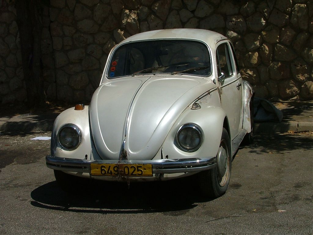

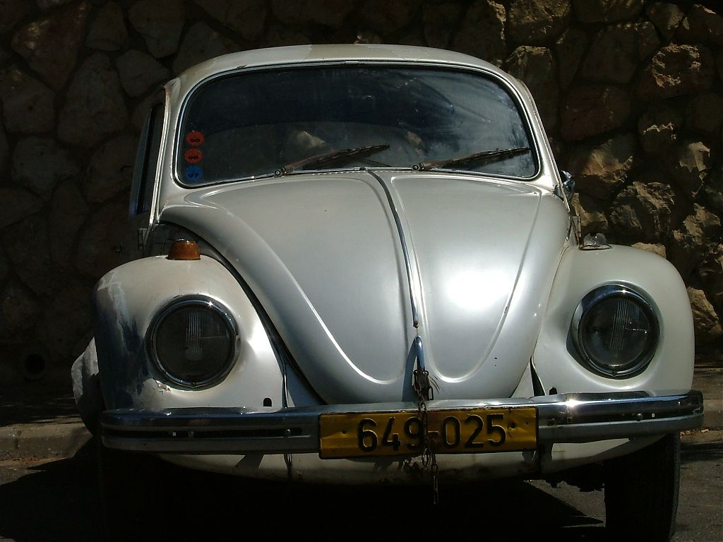

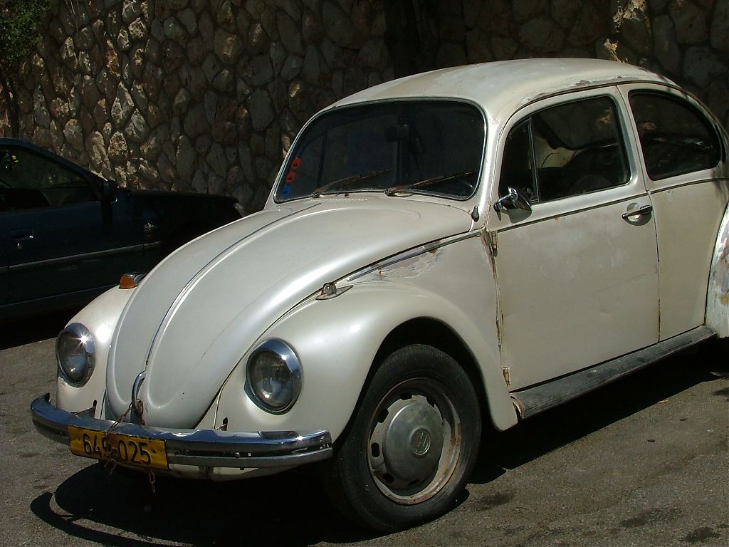

אז ככה היום היום הגדול, כבר מהבוקר נערכתי להתנעת החיפושית אחרי שבע שנים וקצת, ירדתי בבוקר לאזור המוסכים במטרה להשיג מצבר טוב, דלק ועוד כמה זוטות שאינם קשורות, טל' לרנצ'וק וגם הוא עולה לי-ם להיות עד למחזה ההסטורי, עצירה בתחנת הדלק, והגעה זריזה לחיפושית. מיכל הדלק מתמלא במהירות, פילטר האויר מפורק מעט, ספרי קרבורטורים לתוך פיית האוויר. כבר בשלב הזה אנחנו מבחינים כי צינורות הדלק קרסו ובמקום למלא תפקידם בהובלת דלק לקרבורטור, הפכו לממטרות. למרות זאת ניתן האות וסטארטר ראשון. ניתן לציין כי בחיפושית ניתן להפעיל את הסטארטר מתוך המנוע כך שבפועל ניתן לפקח טוב יותר על המופע...התשעלות...השתנקות...שוב השתעלות...ו...טרררררר המנוע מניע ומפריח עננת עשן שחור סמיך לשניה, וממשיך לעבוד כאילו לא עצר מימיו, עובד עגול ומאוזן! על מנת שלא להסתכן יותר מיד כיבינו את המנוע, ורצנו שוב לאזור המוסכים. הפעם החלפנו את כל הצינורות הדולפים של הדלק ויניקת האויר. אחרי עבודה מאומצת שוב הנענו. הפעם נתנו למנוע לעבוד מס' דקות ואפילו העלנו מס' פעמים טורים, ואז יצאתי לסיבוב הראשון בחנייה על מנת לבדוק מערכות הרכב! הרכב נוסע מצויין גלגל אחד עושה רושם כתפוס, אבל אבדוק זאת בהזדמנות אחרת. אין נזילות דלק ויש עוד המון עבודה! תמונות? יהיו! רנצו'וק צילם אני התלהבתי יותר מדי!-רן

מה שהיה כבר סופר, וכפי שהבטיח השושן הנה התמונות מהמחזה ההיסטורי והמרנין מיום האתמול.
בסופו של המחזה שתי מסקנות: אחת של השגלגה (החיפושית) והשניה של כולנו.
כעת לתמונות (המסקנות בסוף):

חדי העין שבניכם בודאי הבחנו שנוסף פנס קידמי מקורי זמני, כיוון שהרפלקטור שלו דהוי ביותר וקיים ספק סביר אם יעבור טסט, כמו כן היום התווסף גם בקליט לאור אחורי באדיבותו של עדי הצפוני שהגיע עד לי-ם והביא עימו אחד, עכשיו נישאר להשלים את האחרון ופלסטיק כתום לאתת השמאלי קידמי שיושב על ההכנף, היום פורקו הווישרים המקוריים שמישהו טרח וצבע אותם בשחור, הצבע הורד והתחילה מלאכת הליטוש העדין להחזרת הברק המקורי של הניקל, המשמח בכל הענין ששני מנועי הווישר עובדים מצויין כך שצריך כרגע רק להשיג את חלקי הגומי של המגב וזהו.
תעלומה: אחת הצלחות שעל הגלגלים היתה בצבע חלודה חום וניראתה זוועה. כיוון שקיבלתי אחת נוספת, החלטתי לעשות כמה נסיונות הברקה על הצלחת הפגומה, בכדי ללמוד את הנושא. לאחר הנקוי וההברקה, שהיו מעבר למצופה והצלחת מבריקה כמו חדשה, נתגלה סמל ה-VW המוכר, אלה שבצורה שונה מהסמל המוכר, מרחוק הוא ניראה זהה אבל מקרוב האותיות האנגלית מתערבבות זו בזו, בשונה משאר הצלחות... מישהו יודע מה הסיבה?-רן
