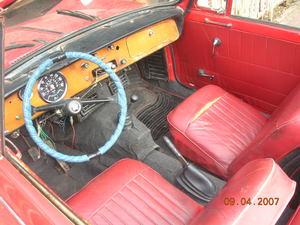

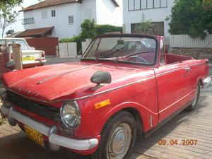

הנה כמה תמונות של הרכב!
שני תמונות של השטיח שהורכב באופן עצמי!
+כיסאות שעברו שיפוץ רציני! ( ריפוד מקורי ) המסילות היו שבורות, לא היה ספוג מתחת לכסא!

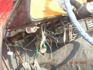

והנה עוד שני תמונות!
ואולי מישהו בהזדמנות הזו יוכל לעזור לי הרבה אם יאמר לי איפה אני יוכל למצוא את שני הדברים הללו!

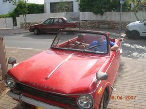

מזל טוב על הקניה!
לפני שנתיים הרכב היה שלי
הגג ,הדאש מעץ, והבגז' הוא מהרלד שנת 64 שקניתי כתורמת חלקים. הוא היה מרכב יד ראשונה מאישה זקנה, אבל אחרי תאונה.
האם עדיין יש את המזגן?
עוד דבר, במיכל הדלק יש switch ידני, שאם פעם נגמר לך הדלק הוא פותח את הרזרבה.
בהצלחה ומזל טוב!!
