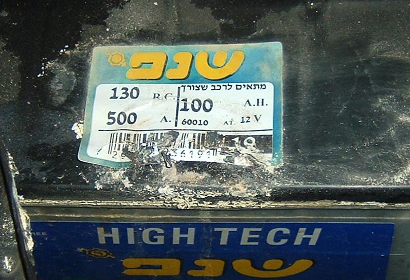

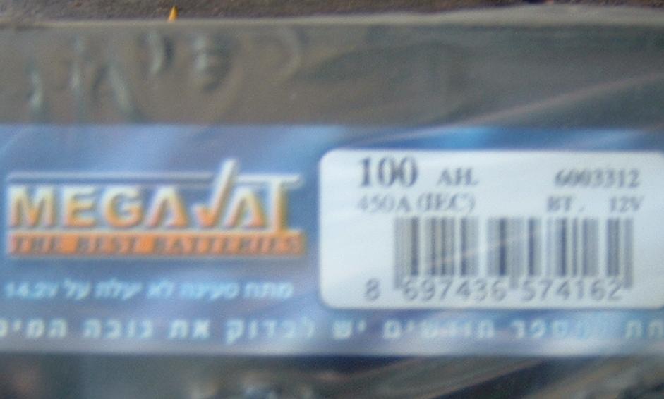

בכל מקרה המצבר שלי ברכב כנראה גמר את חייו, אבי חזר הרגע מהנות החלפים ורכש מצבר של 100 AH , אבל שמתי לב שמצויין על המצבר החדש 450A ICE ועל המצבר הישן מצויין 500A .
חבר הפורום אלכס, רשם לי שהנתון החשוב ביותר בבחירת מצבר הוא ה CCA ,האם זה המספרים 450 ו 500 שקראתי על המצברים?
כמו כן, מרק10 צירף קישור שלפיו אני צריך 662A אם אני לא טועה.
האם עלי להחזיר את המצבר לחנות ולבקש CCA יותר גבוה? עדיין לא פתחתי אותו והוא בתוך הניילון.
הוספתי תמונות של שני המצברים הישן והחדש.
אודה גם למי שמכיר את החברה של המצבר החדש ויכול לתת דעתו עליו, הוא עלה 550 ש"ח, לדעתי זול מידי כי הקודם עלה 900 בערך.

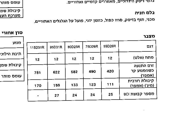

שלום יש לי עוד מספר נתונים ישאולי יעזרו למישהו לעזור לי.
מצאתי בספר הרכב טבלה עם מספר מצברים בעלי נתונים שונים.
אני מניח שהם מתייחסים לסוגים שונים של דגמי מנוע.
לא מצאתי את סוג המנוע שלי בספר, האם מישהו יודע כיצד אוכל לדעת את ה"דגם" כפי שמצויין בשורה העליונה בטבלה?
או שאולי זה מתייחס בכלל לדגם של מצבר, ואם כך , אז כצד אוכל לדעת איזה מצבר מתאים לרכב שלי, מנוע 3.0 ליטר דיזל.
תודה רבה.

אני חושב שהשורה העליונה בטבלה מציינת את דגם המצבר, כי הרצתי חיפוש עם קוד הדגם ועלו לי כל מיני אתרים בסינית עם תמונות של מצברים.
בכל מקרה איך אוכל לדעת איזה דגם של מצבר מתאים למנוע שלי?
מדוע הם מציינים בספר הרכב 5 סוגי מצברים ?
תודה.

הי תודה רבה לך על נסיון העזרה, אך הדגם שמצויין בשורה הראשונה בסריקה שהוספתי פה כנראה מדבר על דגם של מצבר ולא של מנוע של הטרופר.
אם תוכל לבצע בדיקה בתוכנת האוטודטה שלך לגבי איזה מצבר המנוע שלי צריך, אני אודה לך מאד.

כפי שכבר כתבתי לך אתה צריך מצבר מדגם 95D31R–MF לפי התקן היפני JIS שמתאים למנוע דיזל וגם טורבו דיזל בנפח 3.0 ליטר.
הנתון Cold Cranking Performance (Amp) 622 מינימום ובקיבולת של 90AH.
המצבר שרכשת אינו עומת בדרישות היצרן וממליץ להחליפו, בקובץ המצורף יש מספר נתונים של יצרן המצברים Lucas המציין שדגם המצבר 334/4 עומד בדרישות היצרן והנתון של CCA הוא 700 אמפר !!
קיבצתי עבורך את כול המידע בקובץ אחד רק טיפה סבלנות וזמן להבין את הנתונים בטבלה.

רשום בנתונים שהבאת שהקיבולת היא 90 אמפר, אבל בסריקה שהוספתי מספר הרכב מצויינת קיבולת של 159 אמפר למצבר שציינת.
בקיצור, רציתי לשאול אותך מדוע לפי דעתך היצרן מנפק נתונים בספר הרכב לגבי 5 מצברים?
וגם האם יש לך אפשרות להכווין אותי לאתר עם נתונים של היצרן לגבי המצבר שצריך להיות ברכב, כי יש הבדלים גדולים במידע שמגיע מיצרני מצברים למיניהם.
תודה רבה ושבת שלום.

הנתון "קיבולת רזרבית" כפי שמופיע בקובץ שצירפת זה לא קיבולת מצבר AH הנתון הסטנדרטי, מכאן הטעות שלך.
נכון יצרנים שונים חורגים מעט מנתוני יצרן אבל תמיד בערכים כלפי מעלה, כלומר במידה והיצרן קבע שקיבולת המצבר צריכה להיות 90AH יצרני המצברים מייצרים מצבר בעל קיבולת של 100AH וזה בסדר.
בקובץ של מצברי LUCAS ראה בעמודה Reserve Capacity שהינו 160 (בדקות).
בעמוד 3 בקובץ שצירפתי לך מצויין איזה מצבר מתאים עבור Trooper (II) 3.0TD וזה 100 אחוז מתאים לרכב שלך.

אוקי עכשיו באמת שמתי לב לזה זה הנתון RC שמצויין על המצבר הישן ומשום מה לא על החדש.
