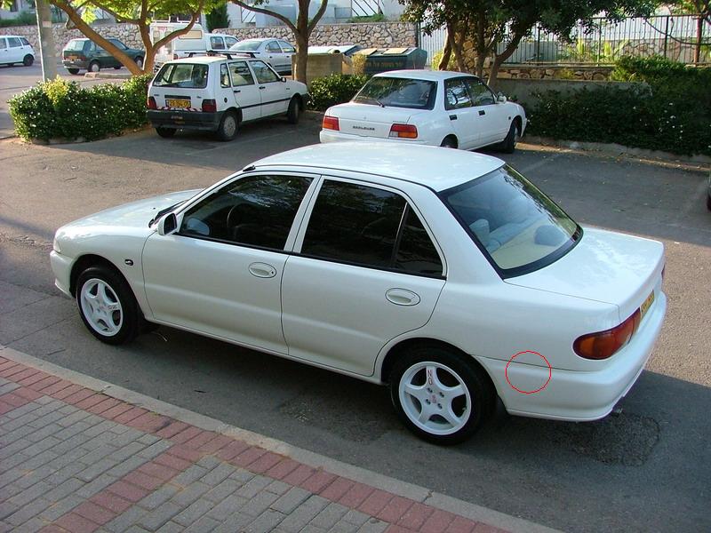

אם זה נפתח באחד הצדדים אז אין דרך לתקן זאת מכיוון שזו מחלה ידועה בסופר לנסרים,יש מין קליפס מברזל שנתפס על הטמבון ועם כל מכה קטנה ההברגות שבהן ניתפס הקליפס הברזל נשברות ואין שום דרך להחזיר זאת.
אני מנחש לעצמי שזה המקום הבעייתי:
כן אחי
מה עושים אז אי אפשר לתקן את זה ?
או שאתה מבריג בורג קודח דרך הטמבון לתוך הפך ומעל זה שם חומר פחחים ומשייף ואז צובע או שתעזוב את זה איך שזה.

ההצעה של סלבה אמנם נשמעת "חאפרית" משהו, אבל לא. בורג ארוך וקודח יסדר את העניין, חומר פחחים יסתיר את הבורג ותעשה מעט צבע מעל וזהו.
