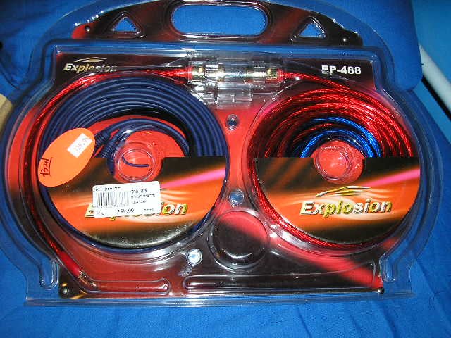

חיווט-קנה ערכת חיווט בסיסית 8G [בהנחה והספק הכללי של המגבר שלך אינו עולה על 500RMS]
ערכה כזו כוללת :חיווט מתח +-כולל פיוז ובית פיוז,כבל RCA ורימוט,סנדלים לחיבור למגבר ולמצבר,אזיקונים-אילו הדברים הבסיסיים וההכרחיים להתקנת מגבר ברכב.
מחיר של ערכה כזו קומפלט הינו 100שקלים לערך.
ניתן להשיג ברשתות אוטודיפו ודומים.

אחי מה שאני צריך מפה זה:
כולל פיוז ובית פיוז,כבל RCA באורך בערך 1.5-2 לא את כל זה..
כמה זה יעלה לי בערך?יותר מ-50 שקלים?
לבד [לא בערכה] אתה תעבור את ה50 שח[בית פיוז עולה 25 שח לערך אם לא יותר]
