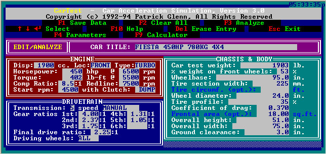

1)לגבי עקומת הכוח כבר ציינתי בפירוש שהנחתי שהיא רחבה (רק באזור של שיא ההספק) ואני מקבל את התיקון שלך. בכל אופן, הזינוק מתבצע כאשר משחררים קלאץ' בסל"ד גבוה ושומרים שלא יפול, וגם אז עדיין ייתכן פירפור (ואז הסל"ד ממילא לא יצנח). לגבי זה ששיא ההספק יתרחש באזור נקודתי למדי, אמר eliyamit2 שלרכב יש גיר מיוחד לדראג שכנראה ישמור את הסל"ד בתחום הזה. שים לב שיש שיטות זינוק למנועים עם רצועת כוח צרה. לדוגמא- זינוק בעליה רצינית עם אופנוע 50 סמ"ק שמקבל מומנט רק ב7500 סל"ד.... שומרים את הסל"ד שם בכל משך הזינוק! או האיוו עם 400 כ"ס שפורסם בעיתון על הוראות הזינוק המיוחדות שמקבל כל עיתונאי רכב שרוצה לזנק איתה.
אוקיי בוא ננסה לעשות קצת סדר בבלגן שנוצר כאן...
מנוע קטן כ"כ עם טורבינה גדולה הולך לייצר כוח בין 5000 סל"ד ל-7500 סל"ד (או לקו אדום יותר גבוה אם יש), לפני 5000 סל"ד הטורבינה פשוט בשנת החורף שלה יחד עם הדובים.
בוא נניח (לוגיקה פשוטה) שכדי לייצר זינוק מהיר מאוד אתה צריך צמיגים דביקים שיעבירו את הכוח לכביש.
מראש אני אומר לך שהטיעון שההנעה היא כפולה ולא חייבים צמיגים דביקים לאללה הוא לא נכון, בשביל לייצר זינוק מצויין אתה חייב צמיגים טובים מאוד.
בוא נמשיך ונניח שהזינוק ייתבצע מהקו האדום, ממש בסוף עקומת הכוח, ככה שאפילו כשייפול הסל"ד בזינוק (והוא ייפול, בדוק) אתה עוד איכשהו תישאר קרוב לתחילת עקומת הכוח הצרה ממילא.
אם ההילוך שלך ארוך כמו זה שאתה חושב עליו (אתה אגב טועה) הרכב פשוט ייתקע בהילוך ראשון שעה.
שים לב לאיזה מכוניות יש גיר שמביא אותן למהירות של אפילו לא 120 קמ"ש אלא לאיזור המאה - מכוניות כמו למבורגיני, וגם זה יותר למטרות שיווק, כדי להגיד שהאוטו סוגר 0-100 בהילוך ראשון.
אתה מוצא את ההבדל?
אני אגיד לך מהו - עקומת הכוח האדירה שיש למכוניות עם מנועי ענק היא ה-ר-ב-ה יותר רחבה ולמעשה מתחילה מלמטה למטה ועולה עד הסוף.. לפיאסטה הנ"ל אין שום דבר כזה... תבין שאפילו מכונית עם ערימת מומנט פרועה כמו דודג' וייפר לא מתוכננת לעבור את ה-100 בהילוך אחד.
רכב כמו הפיאסטה עם עקומת כוח כ"כ צרה ייצטרך גיר הרבה יותר קצר מזה כדי להאיץ כמו שצריך, נאמר 55-60 קמ"ש בראשון, 105-110 בשני, 155-160 בשלישי, 210 ברביעי ומשהו כמו 245-255 בסוף הגיר... מעבר ל-250 הכל מתחיל ונגמר באווירודינמיקה ובל נשכח שהגרר של מערכת ההנעה הכפולה במהירויות האלה הוא עצום... המון חלקים נעים.
מכונית קטנה כמו הפיאסטה עם מקדם גרר של תיבת דואר ובסיס גלגלים של סקייטבורד כדי מאוד שתעשה שימוש בעזרים אווירודינמיים כלשהם כדי להישאר בכיוון הרצוי ולא לפתח כל מיני רצונות משלה במהירויות כאלה כי זה נגמר ממש רע.
עוד קצת בעניין אווירודינמיקה - אני בספק אם הפיאסטה תוכל להגיע אי פעם למהירות האסטרונומית של 300 קמ"ש, גם אם מבחינה מכאנית זה אפשרי... ואני אפילו לא מדבר על שתצטרך ישורת של 7-8 ק"מ כדי להגיע למשהו כזה.. באמת, ככה מודדים את שיאי המהירות היבשתיים שנמדדים באגמי מלח יבשים, ישורת של 5 מייל בד"כ...
אני אפילו בספק לגבי 275-280 קמ"ש... אתה כנראה לא מבין איזה גרר א-ד-י-ר יש למערכת הנעה כפולה במהירויות האלו.
חוץ מזה, תאוצה הרי באה על חשבון מהירות סופית ככה שאם תחליט להאריך את הגיר התאוצה תהיה זוועתית, תחליט לקצר את הגיר המהירות הסופית תרד, תחליט לשים "חור" בגיר כדי להשיג את שתי המטרות ותגלה שאתה לא משיג לא את זאת ולא את זאת...
2) אי אפשר לדעת את כל הנתונים מראש ולכן חישוב כזה זה רק קירוב. אבל תתפלא זה קירוב טוב ואולי אפילו טוב מאוד. תן את הנתונים של המיאטה ונראה מה ייצא.
מה בדיוק אתה מנסה לחשב?
3) אני לא נפגע, אני שמח תמיד ללמוד מאנשים כמוך שיש להם נסיון מעשי ויכולת להעביר חלק ממנו לפורום. נקודה למחשבה- בשום שלב בתאוצה לא עוברים את ה 1G או 1.1G, כלומר עומס דומה לזה שיש על פיאסטה רגילה עם צמיגים טובים בזמן... בלימת חירום. אגב, הכוח מחולק להנעה קדמית ואחורית, כך שהציר הקדמי מקבל לא יותר מחצי מהמומנט. בנוסף בגלל ההילוך הארוך, הכוח שמגיע אליו מהמנוע הוא רק שליש יחסית לפיאסטה סטנדרטית שההילוך שלה מגיע ל 40 קמ"ש. סה"כ הציר הזה מרגיש כוח של בערך שישית מאותם 450 כ"ס כלומר 75 כ"ס - רוצה לומר, לא בטוח שצריך חיזוקים מיוחדים.
אתה מתעסק פה במספרים ולא במעשי.
כמות כוח כזו שמועברת לגלגלים בשילדה שתוכננה להעביר ארבעים ושלוש כוחות חתול ושני כוחות עכבר עושה ממנה ספגטי... כל הרכב מתעוות תחת העומס.
מן הסתם שכחת גם להכפיל את הכוח ביחסי ההעברה של גיר, של הדיפרנציאל ושל הגלגלים... תכפיל את הכל ותבין כמה מומנט באמת אתה מנסה להעביר לגלגלים (רמז, מדובר במספר גבוה מאוד).
השורה התחתונה היא ששלדה מיושנת כ"כ גם עם 600 כ"ס לא תהיה מכונית של 10 שניות בשום מקרה בלי חיזוק והכנה יסודית ביותר, ואת זה אני אומר לך עובדתית.
אין גם מה לדבר על מספרים כאלה בלי צמיגי סליקס למירוצי דראג, זה לא יקרה.
4) "מיותרים" - לא הבנתי אם אתה רומז שאין מקום בפורום לדיונים תאורטיים.
בברכה, נהג רגוע.

מוטי, בתגובה שלך יש הרבה דברים נכונים, אבל לא כולם מדוייקים, ורובם מכילים הרבה אינטואיציה שלא תמיד נכונה. אני טרחתי והשקעתי וחישבתי את כל הנתונים, וגם בדקתי אותם בתוכנה שמביאה כמעט כל פרמטר אפשרי ברכב ובכביש בחשבון- מה שאתה לא עשית. הייתי אומר לך לבדוק את המספרים בעצמך, אבל אני מניח שזה לא מעניין אותך מספיק. אז בנתיים תצטרך לסמוך עלי.
1)מראש אני אומר לך שהטיעון שההנעה היא כפולה ולא חייבים צמיגים דביקים לאללה הוא לא נכון, בשביל לייצר זינוק מצויין אתה חייב צמיגים טובים מאוד.
נכון מאוד, אמרתי שהנחתי שבזינוק היא מגיעה ל 1.1G - 1G כלומר שימוש בצמיגים מצוינים.
2)אם ההילוך שלך ארוך כמו זה שאתה חושב עליו (אתה אגב טועה) הרכב פשוט ייתקע בהילוך ראשון שעה. שים לב לאיזה מכוניות יש גיר שמביא אותן למהירות של אפילו לא 120 קמ"ש אלא לאיזור המאה - מכוניות כמו למבורגיני, וגם זה יותר למטרות שיווק, כדי להגיד שהאוטו סוגר 0-100 בהילוך ראשון.
למבורגיני מורצ'יליאגו שוקלת 1650 ק"ג ויש לה רק 580 כ"ס. פיאסטה שוקלת 780ק"ג +נהג+דלק כלומר הפיאסטה בעצם חזקה ממנה פי 1.5 !!!! זה הבדל ענק. הפיאסטה חייבת הילוך ארוך משמעותית אחרת העודף כוח הזה יתבטא בפירפור לא נורמלי. אפשר לקצר את ההילוך, זה לא יקצר את זמן התאוצה, וזה יגרום לשחיקת צמיגים. אגב ההילוך הארוך יגרום לשחיקת הקלאץ' (ששומר על סל"ד מעל 5000 כל הזינוק)
3)אני בספק אם הפיאסטה תוכל להגיע אי פעם למהירות האסטרונומית של 300 קמ"ש, אני אפילו בספק לגבי 275-280 קמ"ש... אתה כנראה לא מבין איזה גרר א-ד-י-ר יש למערכת הנעה כפולה במהירויות האלו.
בליעת הכוח במכלולי ההנעה הכפולה היא קבועה - אחוז מסוים מההספק. היא לא עולה כשהמהירות עולה. אפשר להניח שמתוך 450 כ"ס רק 360 כ"ס מגיעים לכביש, וזהו. ללא תלות במהירות. הפיאסטה מסוגלת להגיע ל320 קמ"ש (אם ישימו לה גיר מתאים). כלל האצבע אומר, כדי להכפיל מהירות של רכב פי 2 צריך פי 8 הספק מנוע. פיאסטה רגילה עם 1/8 כוח מגיע ל 160, אז זאת תגיע ל 320.
4)מכונית קטנה כמו הפיאסטה עם מקדם גרר של תיבת דואר ובסיס גלגלים של סקייטבורד כדי מאוד שתעשה שימוש בעזרים אווירודינמיים כלשהם כדי להישאר בכיוון הרצוי ולא לפתח כל מיני רצונות משלה במהירויות כאלה כי זה נגמר ממש רע.
אין ויכוח- פה אתה המומחה. בכל מקרה, אני כתבתי שהחישוב נעשה בהנחה שאין ספויילרים או כנפיים. הם כמובן יפריעו משמעותית לפיתוח מהירות.
5)כמות כוח כזו שמועברת לגלגלים בשילדה שתוכננה להעביר ארבעים ושלוש כוחות חתול ושני כוחות עכבר עושה ממנה ספגטי... כל הרכב מתעוות תחת העומס.
הרכב מרגיש "כוח" ולא הספק. הספק הוא היכולת להמשיך ולספק כוח גם כשהמהירויות גדלות. אם הכוח על האוטו היה באמת פי 8 מפיאסטה רגילה, האוטו באמת היה מתעוות. במקום זה מכוניות בעלות הספק רב מספקות בסה"כ את אותו כוח שמשפחתית 4X4 מסוגלת לו. ההבדל הוא, שהמשפחתית מסוגלת לכוח כזה רק לרגע, בזמן שחרור קלאץ' עצבני בהילוך ראשון. ואילו המכוניות החזקות מסוגלות להמשיך לתת בעיטה כזאת גם תוך כדי נסיעה ב 200 קמ"ש. והעומס על פיאסטה רגילה עם 60 כ"ס בזמן שחרור קלאץ' במכה הוא שווה, אם לא גדול, מהעומס על המשופרת כשהיא בהילוך חמישי פול גז. (אגב- אין ויכוח שחלקי המנוע והגיר חייבים להיות מחוזקים מאוד)
6)מן הסתם שכחת גם להכפיל את הכוח ביחסי ההעברה של גיר, של הדיפרנציאל ושל הגלגלים... תכפיל את הכל ותבין כמה מומנט באמת אתה מנסה להעביר לגלגלים (רמז, מדובר במספר גבוה מאוד).
מוטי.
כמובן שהכפלתי. ויותר נכון, מכיוון שההילוכים במשופרת ארוכים בהרבה, המומנט מחולק פי כמה ולא מוכפל. ככה שאני דואג שהמומנט בגלגלים לא יהיה גבוה מאוד. (זה סתם יפרפר)
אגב התוכנה הזאת מדויקת למדי. רכבים שאני מכיר את הנתונים שלהם, התוכנה חישבה להם ביצועים מאוד קרובים למציאות. כמו כן יש אפשרות ליצור בסיס נתונים של כלי רכב, ואז לעשות תחרות בינהם על המסך.

טוב נראה שטוחנים כאן מים ולכן אנחנו נראה כמה הספק המנוע יוציא הימור שלי לא מעל 300 ללא ניטרו ותוספים אחרים אז נחכה ונראה ולעניות דעתי לא יותר מ250-260 לגלגלים
חישוב מחדש אחרי ההערות שנתתם:
רצועת כוח של נמלה, כוח מגיע בין 5500-7000 סל"ד
מקדם גרר גרוע בגלל ספוילרים
משקל סופי ייצא 820 ולא 780 ק"ג
הילוך ראשון עד 80 קמ"ש (והוא מפרפר לגמרי)
תאוצה בזמן פירפור של 4 גלגלים - 0.9G בלבד
גיר קצר עם הילוכים צפופים, מהירות מרבית 240 קמ"ש
תוצאות:
0-100 :3.1 שניות
0-160 :5.9 שניות
0-200 :8.9 שניות
400 מטר :10.8 שניות ב219 קמ"ש

כמו שאמרתי התוכנה הזאת מדויקת למדי. ואם ידועים הרבה פרמטרים ברכב אפשר לדעת בקירוב טוב את התאוצות, ובוודאי את זמנים מאפס ל400.
למוטי, התכוונתי קודם שאם תיתן נתונים על המיאטה - הספק/מהירות בכל הילוך/משקל/חלוקת משקל אפשר יהיה להעריך בקירוב את הזמנים שלה.
תוצאות אחרונות לפיאסטה (מההודעה למעלה), כאשר הוכנסו פרמטרים פסימיים יחסית:
0-100 :3.1 שניות
0-160 :5.9 שניות
0-200 :8.9 שניות
