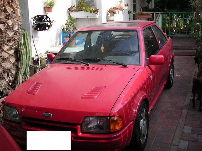

טוב ראשית לכל מי ששאל ה RS מבת-ים איננה שם היא נמצאת במקום אחר בארץ לפי מיטב הבנתי ישנם 2 מקוריות אחת לבנה ואחת אדומה שניהם לא נוסעות אולם בקשר לאדומה יש תיכנון שתחזור לכביש בקיץ בקשר לנתונים : מנוע 1.6 טורבו T3 ולא מה שנאמר יחס דחיסה 8.2:1 גדישה מקסימלית 0.55 באר 132 כ"ס ב 5700 ומומנט 18.2 קג"מ ב3200 הנתונים הנ"ל מתיחסים לאוטו מקורי!! תמונות של הRS האדומה כיום
