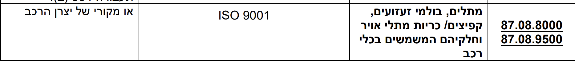

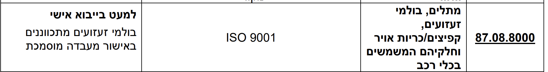

במסמך דרישות תקן בייבוא מוצרי תחבורה יש פירוט אחר לענין:
וכמו שנכתב בשרשור הזה ע"י @Supertigre, הדרישה לאישור מעבדה מוסמכת הוא רק לגבי בולמי זעזועים מתכווננים. ואני מניח שמונרו עומדים גם בתקן ISO9001.
אתה מסתכל על מסמך משנת 2021. כנראה שמאז חלו שינויים בדרישות החוק.

המסמך שצירפתי הוא זה שמופיע באתר משרד התחבורה. 🤷‍♂️
גם בצו יבוא אישי המקורי מ-2019 רשום על פריט המכס הספציפי שדרושה בדיקת מעבדה, בלי סייגים.
לא התעמקתי אם מהתיקונים שכן היו, משתמע שההרחבה שמתוארת במסמך משרד התחבורה לא תקפה כלפיו.
