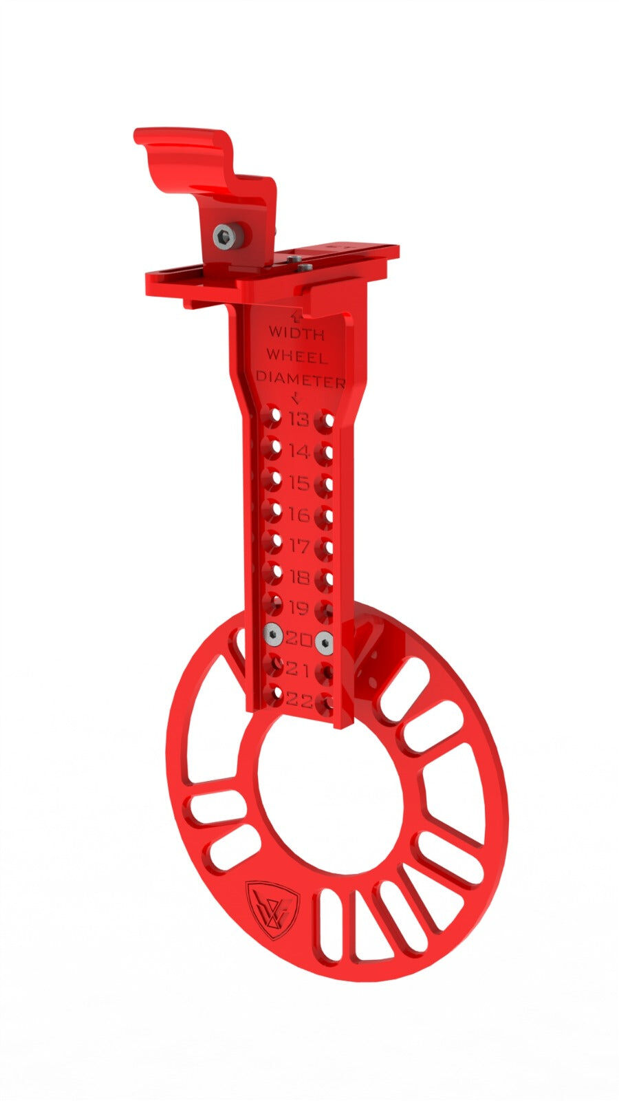

כנס ל-wheel-size.com, צלול מתחת לאוטו ותתחיל למדוד.
ככה תקבל מושג לאיזה אופסטים ללכת, רוחב חישוק וכו'.
רעיון של ספייסרים זולים כדי לבדוק מידות הוא טוב וזול.
אני הדפסתי ב-3D מכשיר מדידת אופסט ומידות צמיג כלליות כדי לבדוק על הפיאט שלי.
לפני 4 דקות, itaysamurai כתב:
אני הדפסתי קובץ של מכשיר מדידת אופסט ומידות צמיג כלליות כדי לבדוק על הפיאט שלי.
3D? מה זה מכשיר מדידת אופסט?

לפני 28 דקות, Fazer כתב:
מרכיבים על הנאבה ומתחילים לשחק.
מצאתי כזה להדפסה, היה מספיק טוב.
הייתי נותן לך אותו אבל נראה לי שזרקתי בגלל חוסר שימוש.
