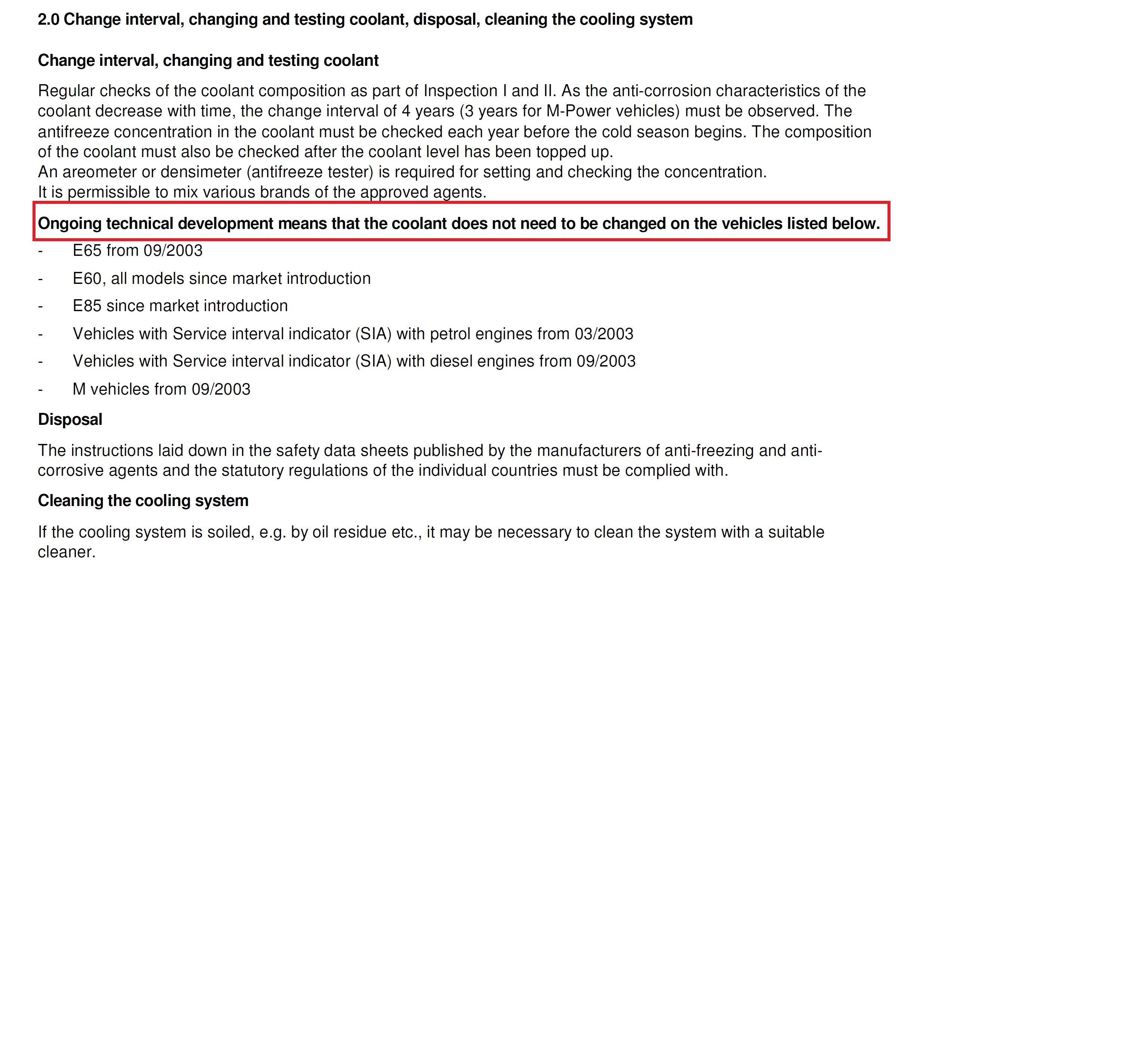

דרך אגב גם בדגמי BMW מסויימים אין צורך להחליף את נוזל הקירור (ראה מסמך של הייצרן).
