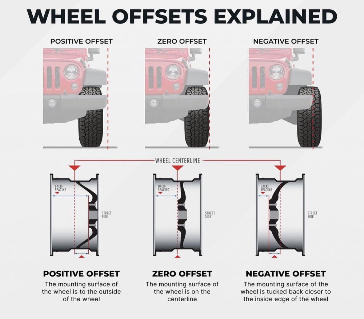

לפני 58 דקות, Camaro 92 כתב:
יש רכבים שהאופסט בג׳אנט עצמו שונה בין אחורי לקדמי ולכן אין אפשרות לשנות את מיקום הגאנטים.
מה כוונתך "האופסט בג'אנט" ?
יונדאי i-20 ,  שמח שלא הקשבתי לשונאי הגיר הרובוטי.
המרחק בין מרכז החישוק למשטח ההתקנה שלו.
אם אנחנו מדברים על ה-i20 בחתימה שלך, אין לך מה להיות מודאג בנושא. אלא אם כן בכוונתך להחליף חישוקים לגמרי (ואז יש עוד נתונים לדאוג לגביהם).
לפני 4 שעות, Tom_22 כתב:
