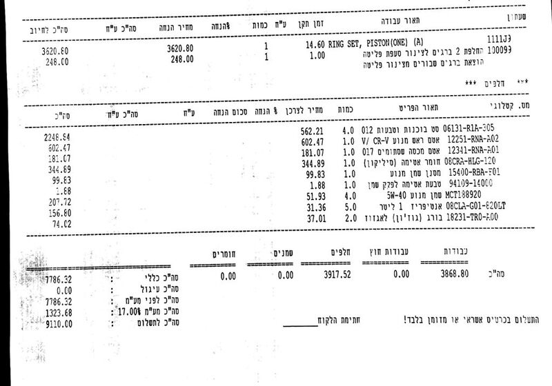

כשהרכב היה בן 6.5 והרבה אחרי תום האחריות השמן התחיל להיעלם מהר מהר מהר.
הלכתי למוסך. שם איבחנו צרה צרורה במנוע. עשו מגה טיפול שכלל בין השאר החלפת בוכנות....
מוסך יבואן (ת"א סנטר שנסגר מאז. מוסך מעולה. אחרי זה טיפלתי בארצי שהיה בעייתי).
כרטיס העבודה הראה סכום מפלצתי של למעלה מ 9000 שח.
אבל בזכות שירות טוב מאוד של המוסך הם אירגנו לי את הטיפול הזה בחינם!! לא שאלתי שאלות.
מאז חזרתי להתנהלות הרגילה של הוספת חצי קילו אחרי 10,000 והכל טוב.

לגבי השמן, בעיה מוכרת בהונדה בשנים האלה (מניח שאתה מתייחס לרינגים שהוחלפו נכון?)
קצת מרגיש שעשו לך ריקול שקט, בעיניי אחד הדברים הדוחים (ולא חסר כאלה) בתרבות יבואני הרכב בישראל

לא חושב שזה דוחה.
מהצד שלי היתה תקלה וטופלה בחינם. בסכום משמעותי והרבה אחרי האחריות.
קשה לי להאמין שהיה ריקול שדרש החלפת בוכנות

לפני 5 שעות, פראג כתב:
מצ"ב פירוט של הטיפול

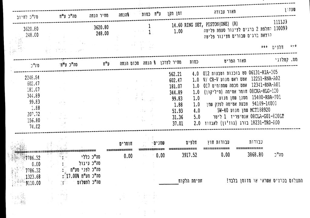

זה לא גועל נפש לך, כי לך תיקנו. לאלה שלא תיקנו להם זה הגועל נפש, שיטת מצליח ישראלית קלאסית. משתיקים חלק מהלקוחות עם תיקון חינם ולאחרים דוחפים את כל הצינור. ויש עלון שירות כזה של הונדה בחול
זה היה בעיקר באינסייט, אבל יש מקרים גם בסיויק.
גם בסיויק שלי (12 ידנית), הבעלים הקודם התעקש שיש בעיה, בסוף פנה ישירות ליצרן ואלו פנו ליבואן שחויב למעשה להחליף בחינם. אצלו זה היה לאחר תקופת האחריות.
