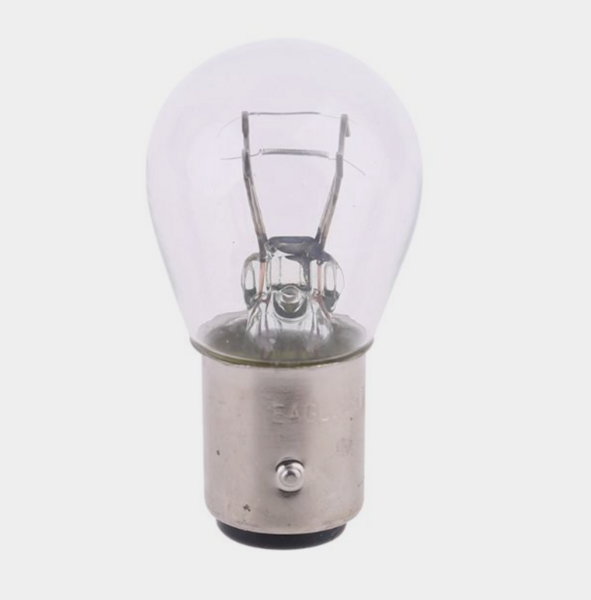

היום קניתי נורה לרכב (12V21W) והמוכר נתן לי נורה שהיה כתוב 21W/5W/12V
הסבתי את תשומת ליבו שזו לא אותה נורה כמו שיש לי (היה נכון להגיע עם הנורה השרופה)
והוא אמר שנכון, זו נורה עם 2 מגעים, והלך וחזר עם נורה 12V21W
מה הכוונה 2 מגעים?
(מסקרן אותי לשם הסקרנות) מה היה קורה אם הייתי משתמש בנורה הזאת?
תודה רבה
הנורה הראשונה שנתן לך - 21W/5W/12V.  שים לב שיש שם 2 הספקים - 21W ו 5W.  בנורה אם היית מסתכל היית רואה שיש שני חוטי להט, שכל אחד מופעל ממגע אחר (החלש נגיד אור חניה והחזק אור בלימה - שניהם בנורה אחת).
לא היית יכול להכניס אותה לבית המנורה שלך (12V21W - שים לב שמצויין בו רק הספק אחד - 21W).
לפני 9 דקות, super-man כתב:
מה הכוונה 2 מגעים?
יש מכוניות עם אור בלם ותאורת לילה אחורית משולבים בפנס אחד, בפנס הזה יש נורה אחת עם שני חוטי לחט, כאשר בבסיס הנורה יש שני מגעים עבור כל חוט להט והמגע שבצד משותף לשנים.
למעשה שתי נורות משולבות באחת לחיסכון במקום ובעלויות.
מעניין. השם כמובן כבר רומז על השימוש של הנורה "2 מגעים". פשוט לא הסתדר לי שנורה אחת תוכל לשמש לשני שימושים שונים.
כנראה כי אני לא מכיר את זה, לא יודע איך זה עובד.
ממש מעניין איך זה עובד. ברגיל, הנורה משתמשת כתאורת חנייה? והיא יודעת לשמש גם כאור בלם כשבולמים? מעניין.
חיצונית היא (2 המגעים) נראתה זהה 1:1 לנורה שהייתה לי ביד (השרופה). מעניין שכתבו שהיא לא הייתה מתאימה לבית מנורה.
אגב, תגידו בבקשה, אתם מחזיקים ברכב נורות לגיבוי?
אני חושב להזמין מאמזון (של OSRAM, במקום מה שקניתי - לא מוכר). שיהיה לי ברכב לגיבוי.
הדלקת אורות, מגיע 12 וולט לאחד המגעים של הנורה, חוט להט אחד מאיר.
לחצת על הברקס, יש מתג על הדוושה, נסגר מעגל, מגיע 12 וולט למגע השני של הנורה, חוט להט השני מאיר.
אם גם האורות דולקים וגם ברקס לחוץ, שניהם מאירים.
