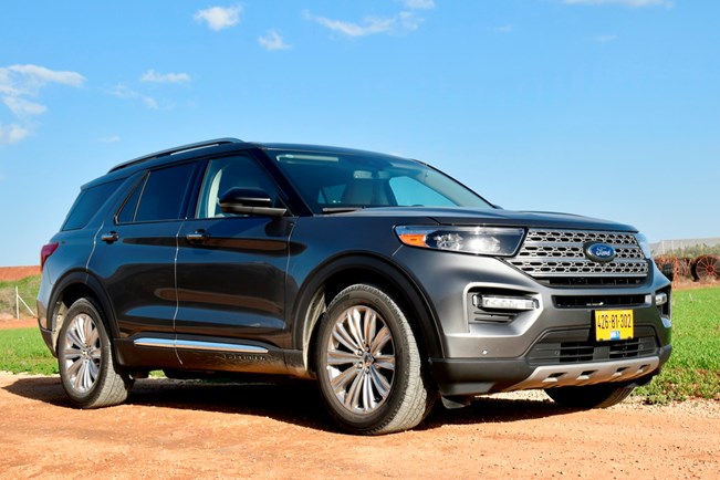

הכל כתוב בחוות הדעת של "אוטו"
התיבה ממקמת את המנוע בסל"ד מאוד נמוך ושקט, ולמנוע אין בעיה עם זה. היא עצמה פועלת לרוב באופן מאוד מהיר, חלק ונעים, אבל לא תמיד – לעיתים ההחלפות מורגשות מדי, לפעמים הורדת הילוך אינה מהירה מספיק, זחילות חניה קשות, מכיוון שנדרש יותר מליטוף מצערת ואז הרכב קופץ. חבל שברכב כה מצויד אין אפשרות לתפעול ידני של התיבה שהוא חשוב לנהיגה בכבישים הרריים – גם לבלימת מנוע, גם למינון הכוח ביציאה נמרצת מפנייה.
צילום: מערכת אוטו
