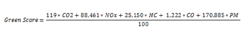

יש נוסחה לחישוב ציון ירוק, מציבים בה את נתוני הפליטה שהיצרן מספק.
המקדמים בנוסחה משקפים את מידת הנזק לסביבה שכל אחד מהמרכיבים גורם ומתעדכנים כל שנתיים.

אתה רואה אתת דרגת המס, לא את נתוני פליטת המזהמים שהיצרן סיפק.
באירופה דרגת הזיהום לצרכי מס מבוססת על פליטת CO2.  לק"מ, בארץ זה שקלול של מספר חומרים, ואין לנו מידע על כולם.
