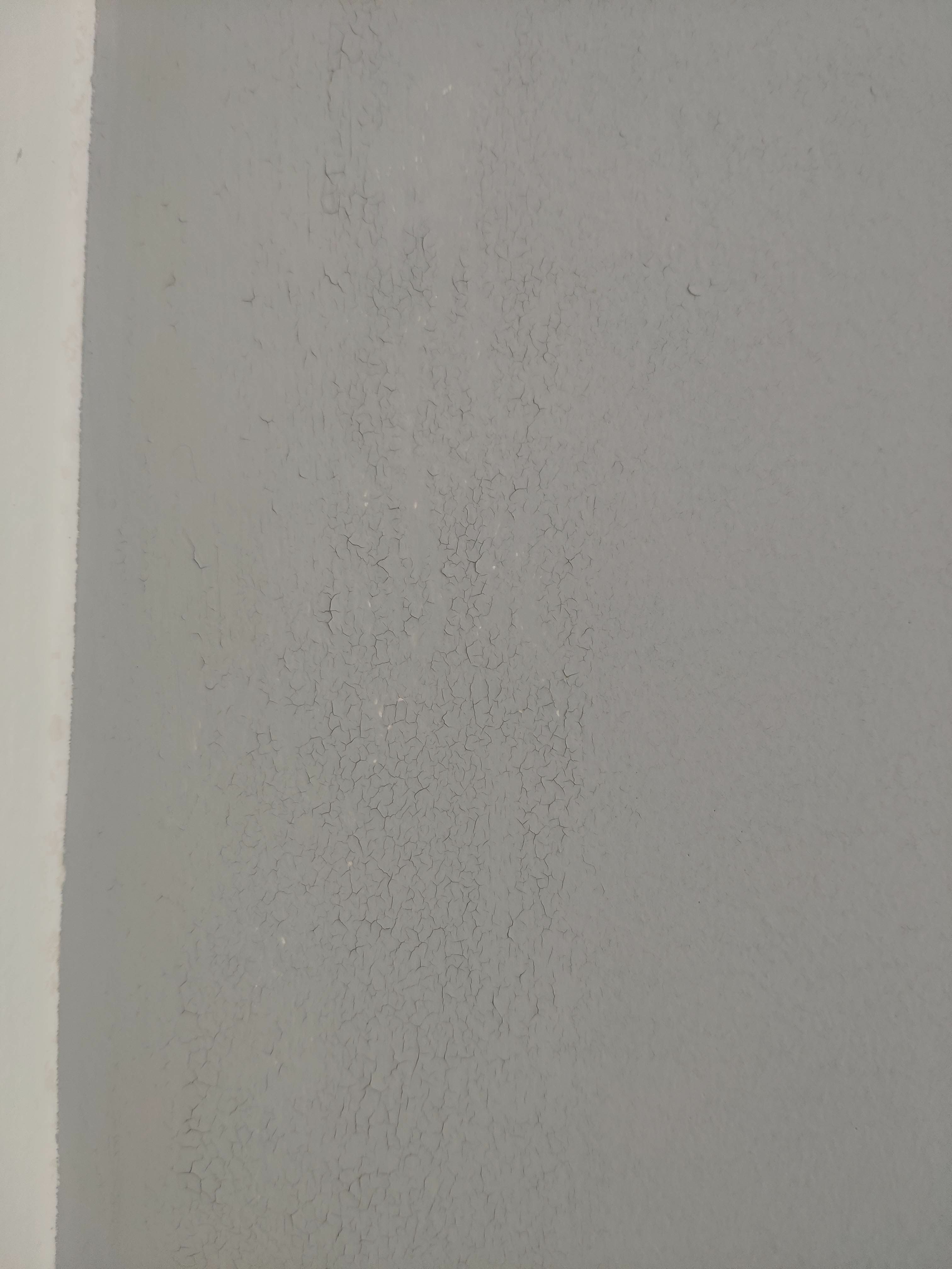

מצ"ב צילום קיר שנבצע 2 שכבות לאחר שעבר שפכטל ושיוף טרם הצביעה.
מדוע בחלקו הוא מתקלף?
צבע של נירלט אם זה משנה משהו
הקיר היה בצבע לבן
בוצעו חציבות ואז תיקוני בטון.
בוצע טיח בחלקו
שפכטל שפשפוף ואז הקבלן טוען שאכן בוצעה שכבת בונדרול וצבע של נירלט.
יש לציין שלא כל הקיר ככה.
זה בעיקר באזורים החיצוניים של הקיר.
האם שפשוף/ליטוש מחדש של הקיר יכול לעזור?

מדובר בחלק שתוקן?

בעונה הזו בשנה, לא הייתי מהמר על בעיה של רטיבות או קור עז, כי אנחנו לא שם.
מהניסיון שלי, זה יכול לקרות מכמה סיבות: צבע עבה מידי (ייתכן ולא מדולל כלל) או שלא היה יבוש טוב\מלא של השכבה הראשונה ואז מייד צבעו את השניה (בנדיבות גם כן). כמו שאמרתי בהתחלה, פחות מהמר על בעיה של קור שמנע מהצבע להתייבש ו/או נשאר לח הרבה זמן.
בונדרול אכן הכרחי בתיקונים מהסוג הזה.
לפי הגדלה של התמונה וראיה של כמה קרחות קטנות (נקודות לבנות) אני מהמר שצבעו שכבה ראשונה, היא לא התייבשה כמו שצריך, ודפקו עליה שכבה נדיבה נוספת (מה שהעמיס על הקיר ים צבע, "משך" החוצה חלק מהשכבה הראשונה שעוד לא נדבקה כמו שצריך [וגרמה לקרחות\נקודות הקטנות האלו] וזו התוצאה בד"כ.
צריך לגרד היטב את מה שרופף, לבצע שוב שפכטל, לייבש, בונדרול ואז צבע (לדלל 10-15% עם מים ולצבוע שכבות טובות אבל לא עמוסות בצבע וכמובן להקפיד על ייבוש מלא של השכבה הראשונה - לפחות ברמה שאתה מעביר יד על הקיר ואתה רואה שהוא "יבש" לחלוטין. לא צריך לחכות 24 שעות בין שכבה לשכבה).

לפני 4 שעות, איציק נ. כתב:
מצטרף להימור - תיארת מה שקרה לי פעם כשניסיתי למהר, זה נראה בדיוק כך.
