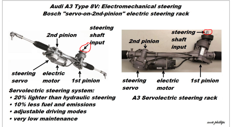

ערב טוב.בבעלותי audi a3 2008.לאחרונה יש נקישה שנשמעת מעמוד הגה כמעט תמיד בהפניית הגה ימינה.גם בעמידה וגם בנסיעה.כאשר מנסים לשנות את הכוונון (פנימה-החוצה או למעלה-למטה) של גלגל ההגה ניתן להגיע לנקודה שבה הנקישה נעלמת אבל אז הגה נמצא או במיקום הגבוה ביותר שלו או במיקום הנמוך ביותר.צליל של הנקישה הוא של משהו קשיח ומתכתי.פירקנו חובקי הגה ולא נמצא בפנים שום דבר שיכול להפריע.סביר להניח שהנקישה מגיעה מהמכלול של עמוד ההגה עצמו.מישהו נתקל בבעיה דומה?האם יש בית עסק שמשפץ עמודי הגה-ולא תיבות הגה(מסרקים)תודה מראש
בדגמי מכוניות מיצרן אחר (איטלקי) שברכביו עבדתי, היו מקרים כאלו בדיוק שנגרמו בגלל בורג חופשי
שמחבר את עמוד ההגה (למטה, ליד הדוושות) אל ציר מע' ההגה (STEERING SHAFT INPUTׂ)
שווה בדיקה.
בברכה  -  רפי לין
 המון תודה רפי.העניין אכן נבדק-הכל תקין,אין חופשים בחיבור בין מסרק לעמוד הגה.מבחינת מיקום הנקישה זה גם נשמע גבוה יותר,מאיזור חובק הגה תחתון.שם נמצא המכלול שאחראי על הכוונון של גלגל ההגה.האמת שקיבלתי הצעת מחיר מאוד טובה על קניית עמוד הגה משומש מפירוק.לא חושב שיש עוד פתרונות לבעיה.בנקודה הגבוגהה ביותר או הנמוכה ביותר של גלגל ההגה הנקישה לא נשמעת.
