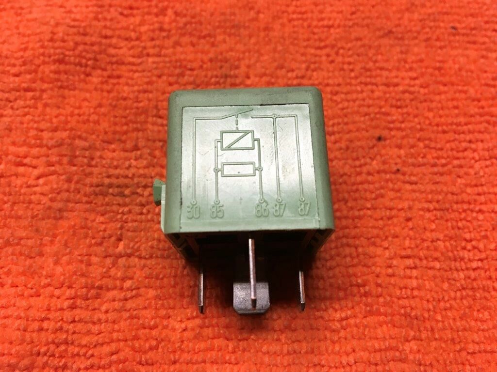

ככה,אתחיל  בעובדה שיש שעון חום OBD וכך  אני יודע מתי המאוורר נכנס לעבודה, כמעט בכל  טמפרטורה.
ביומיים  האחרונים שמתי לב שמשהו  לא עובד נכון, לא נדלקה שום  נורת  חום  מנוע,אבל  היה ברור לי
שבטמפרטורת  92 מעלות, הוונטה אמורה לעבוד,וזה לא קורה גם  שהחום  ממשיך לעלות.
אז פתחתי את  קופסת  הפיוזים,אחד מהממסרים  שאחראים למאוורר, נראה שבור בצידו.
אני די מהמר עליו,למרות  שבסריקה פשוטה עם OBD לא ראיתי קוד תקלה.

מדובר על ממסר יחסית פשוט לשימוש כללי של חברת Tyco Electronics.
שים לב לרכוש ממסר שווה ערך תוצרת HELLA לזרם של 40 אמפר ונגד המחובר בין רגלים 85-86.
נסה אצל גל אור או
http://www.tav-or.co.il/חלקי-BOSCH.html
* אתה יכול לבדוק את תקינות הממסר על-ידי חיבור מתח של 12 וולט לרגלים 85-86 ולבדוק הממסר סוגר מעגל בפינים 30-87 וכמובן משתחרר לאחר הסרת המתח.
