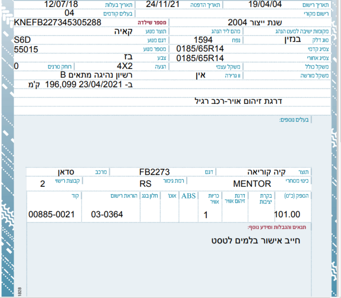

קיה מנטור 2004, דגם מנוע S6D, האם יש מפגש שסתום/בוכנה?
יחיא פרסם הודעה בנושא של יחיא בתוך טכני, אחזקה וטיפולים
זה מצבים מאוד קיצוניים. הרכב נכבה לי בעמידה בסרק סל"ד 800 בערך ולא נשמע שום תקתוק מהמנוע. אני מניח שאם קרה כזה דבר כמו בתמונות הייתי שומע איזשהו רעש. חשבתי בכיוון של אולי נשברה חתיכה קטנטנה מהשסתום מה שכבר קרה לי פעם- החתיכה הזאת יצאה כנראה דרך סעפת הפליטה כי לא מצאתי אותה. -

תודה על החיפוש. קראת את התגובה של בוקי? הוא אומר שיכול להיות שכבר נשברו/התעקמו שסתומים ולכן זה לא יורגש. בשביל מה צריך להוציא את הפלאגים? -

קראתי את הודעתך אבל ברישיון כתוב דגם מנוע S6D. תודה תודה על התגובות השיקול שלי הוא פשוט. אני רוצה לעשות בדיקה מינימלית ופשוטה בשביל לדעת אם יש מפגש שסתום/בוכנה אין לי כלים לבדיקות לחץ ואני לא רוצה לעבוד קשה בשביל להגיע למסקנה. השאלה היא אם אני משאיר את המנוע שלם (בלי לפרק כלום) ומסובב את גלי הזיזים ביד או לחלופין נותן סטרטר ואני לא מרגיש/שומע שום נגיעה של שסתום בבוכנה זה אומר שאין מפגש? או שאני טועה במשהו אם זה כ"כ פשוט? -
