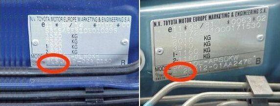

תמצא את קוד צבע הרכב שלך, בדר"כ ליד דלת הנהג.

חפש בתא המנוע תווית כזאת.
פעם קניתי בטופ קולור ביצחק שדה בתל אביב ספריי צבע שהם במקום הכינו לי לפי הקוד.
