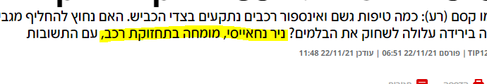

אפשר דוגמאות לטעויות בכתבה?
לפני 5 דקות, RK כתב:
כשמי שכתב את הדבר הזה מתבייש אפילו לשים את שמו, די ברור שמה שיש שם זה אסופת שטויות.
לא יודע מה זה "מומחה בתחזוקת רכב", אבל הוא לא התבייש לכתוב את השם שלו

הכתבה אינה חתומה. אותו ניר ננחאייסי מצוטט בה, לא ככותבה.

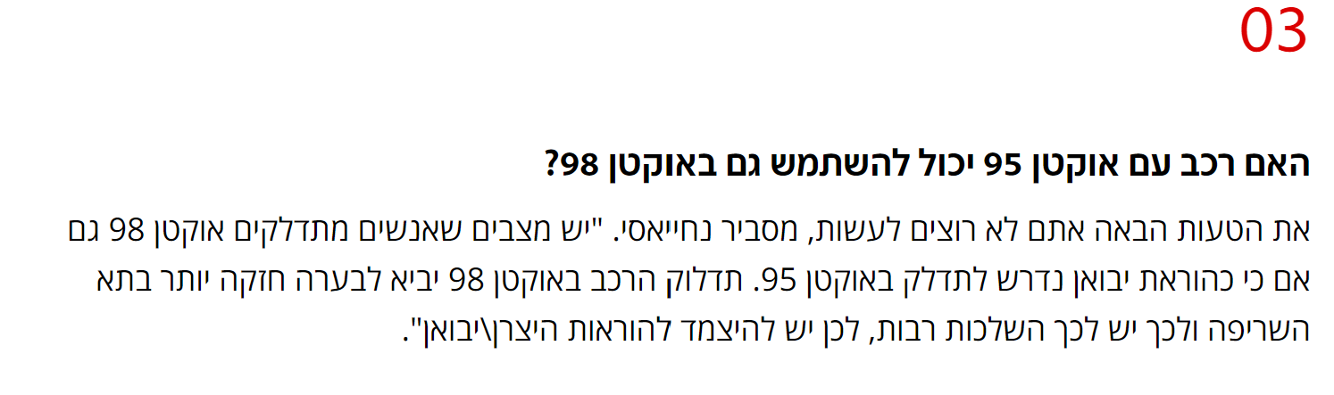

את הטעות הבאה אתם לא רוצים לעשות, מסביר נחייאסי. "יש מצבים שאנשים מתדלקים אוקטן 98 גם אם כי כהוראת יבואן נדרש לתדלק באוקטן 95. תדלוק הרכב באוקטן 98 יביא לבערה חזקה יותר בתא השריפה ולכך יש לכך השלכות רבות, לכן יש להיצמד להוראות היצרן\יבואן".
זה קשקוש לחלוטין, שום נזק לא ייגרם מאוקטן גבוה שבסה"כ גורם לזה שטמפ' הצתה עצמית גבוהה יותר, חוץ מנזק לכיס אין שום בעיה עם זה.

הפונטו שלך לא אמורה להשתדרג מתדלוק ב-98, כמו שחוץ מהכיס שלך היא גם לא אמורה להינזק מזה. מנוע שלא תוכנן ל-98 לא ישפר ביצועים בגללו. מנוע שתוכנן ל-98 יבצע פחות טוב על 95 ויצלצל.
