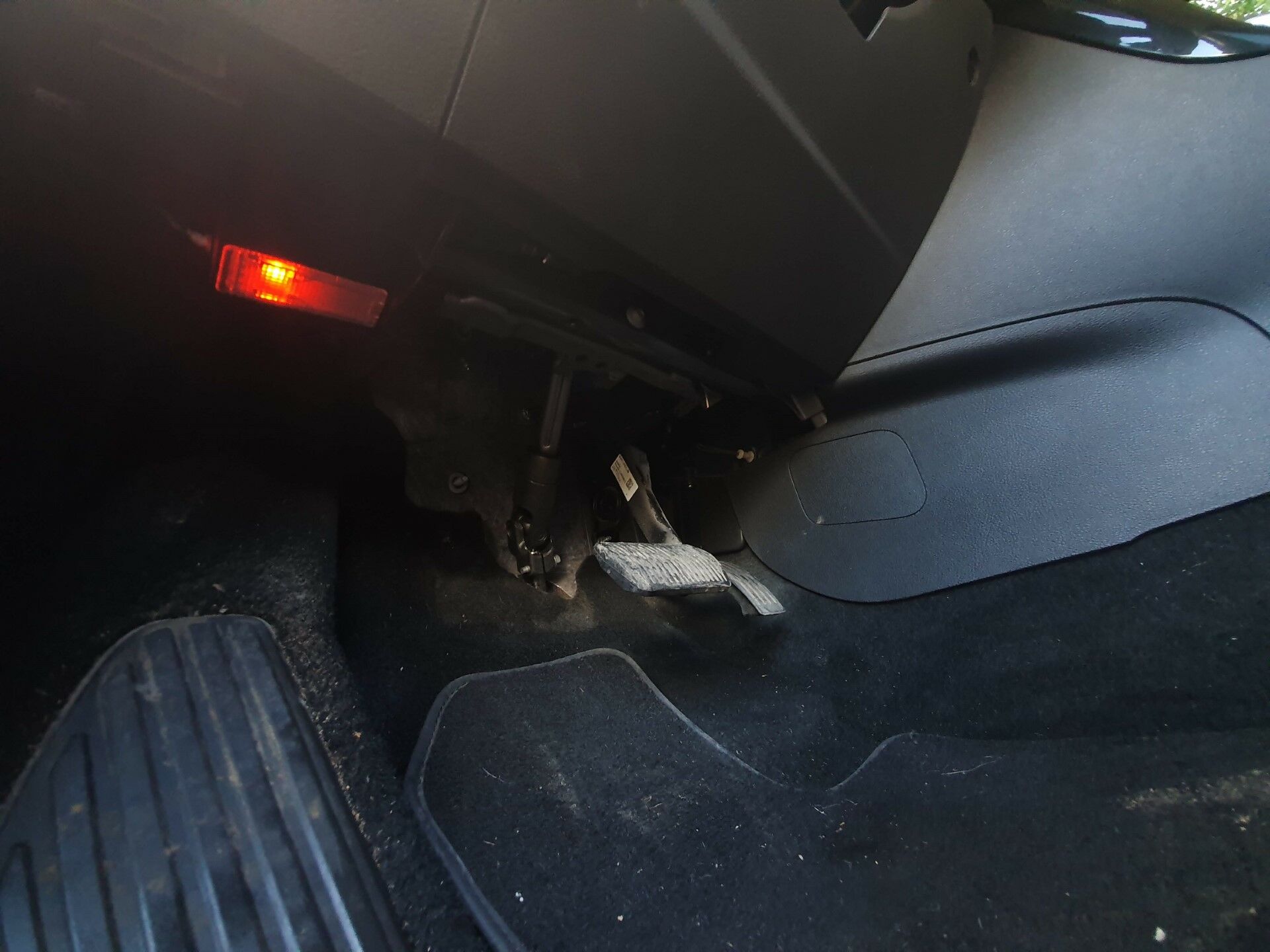

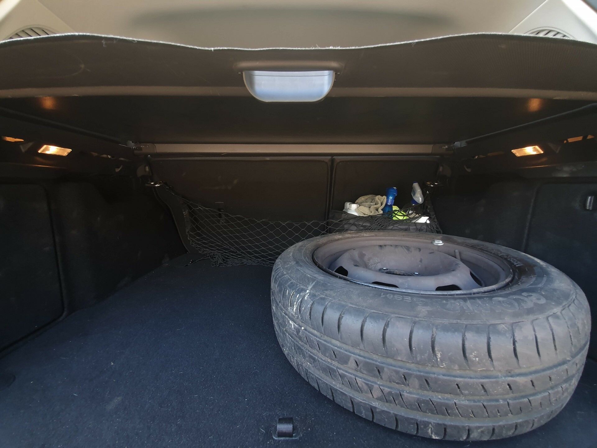

בהתחלה היה טפטוף של כל מיני שטויות, בהן נורות לד חזקות יותר מהמקוריות - לתא המטען, שני סטים, אחד ישמש לאיזור הרגליים במקום התירוץ האדום והעלוב שהיה שם קודם.
20211225_131845.thumb.jpg.3d5eda71524963b0f389ec59646fa21e.jpg20211225_131939.thumb.jpg.9ea5238208852db7b081061716905634.jpg
*הגלגל הוא של האוטו של אשתי שחטף פנצ'ר. איזה כיף זה סטיישן :D
הנורות בתא המטען הותקנו, והיוו שיפור מטורף פתאום אשכרה אפשר לראות מה יש שם.

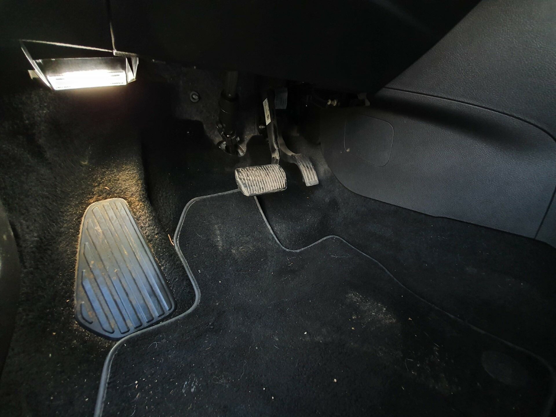

הנורות ברגליים, מסתבר שהכושלאמא של פורד החליטה לייצר בדיוק את אותו גוף, עם חיבור קצת אחר. אז טפי עליהם.
אחרי שחזרתי הביתה אמרתי לעצמי שאני אשמור את הסט השני כספייר, ואז הבנתי שזאת נורה של תא מטען שתישרף כנראה כשהאוטו יחגוג יומולדת 483, אז פשוט זרקתי אותן הצידה ובכיתי קצת כמו גבר אמיתי שכרגע זרק לפח איזה 12או 13 דולר לפחות, אם לא יותר.
ואז אמרתי לעצמי "היי, זה גם ככה הולך לפח. בוא נתעלל בהן, נשבור את החיבור, ונראה מה יהיה.
וואלה עבד.
מצד שני, עכשיו אני מבין למה הן היו שונות, זה "קצת" חזק מדי וממש מראה כמה האיזור הזה מוזנח (הרכב חונה על פיסת חצץ) אז אני שוקל להעיף אותן ולהחזיר את תאורת ה"דם סמוי בשתן" המקורית.

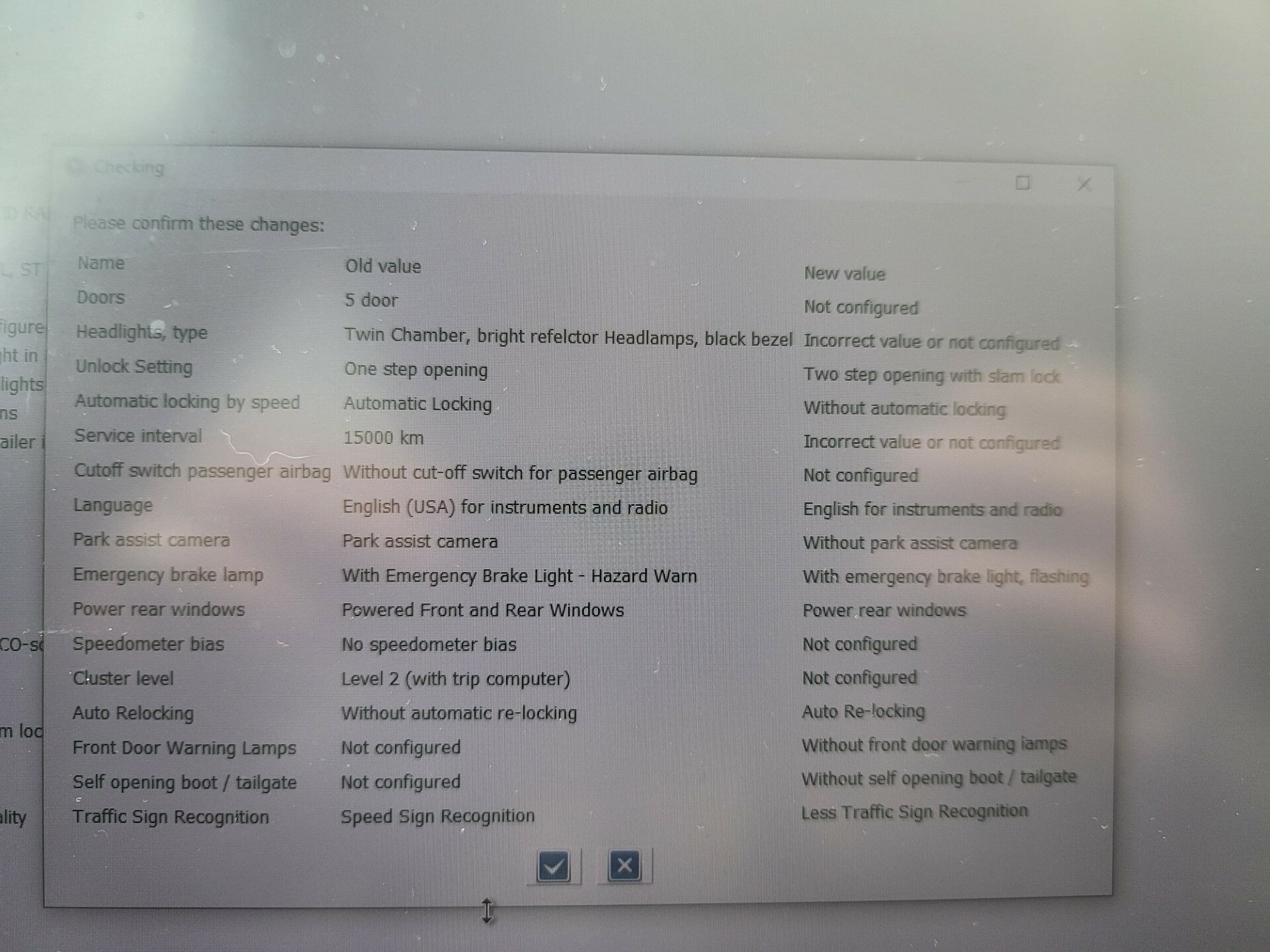

החלק השני התחיל כשהגיע כבל OBD שמתחבר לתוכנה שנקראת בחיבה "עורלה". לא, באמת. השם המקורי שלה זה Forscan. באמת.
התוכנה הזו היא מעין תוכנת דיאגנוסטיקה צד ג' מקורית. כלומר היא לא מיוצרת ע"י פורד, אבל יש לה פחות או יותר את כל אפשרות שאתם יכולים לחשוב עליה. קצת כמו OBDEleven של ואג.
הדבר הראשון שתיכננתי היה נעילת דלתות בתחילת נסיעה. פורד אירופה החליטו שזה לא רעיון טוב לאפשר את זה, אז אין שום דרך להפעיל את הפונקציה הזו ע"י משתמש הקצה.
אחרי זה שיניתי עוד כמה דברים כמו למשל הבהוב בבלימת חירום שהיה מכוון להבהב את פנסי הבלימה והעברתי אותו לפנסי האיתות (כי זה עוד אור, ועוד אור זה עוד טוב :D).
אחר כך תיכננתי שהאוטו יתן צפצוף אחד במקרה של לחיצה כפולה על השלט (ווידוא נעילה) ושני צפצופים במידה והוא לא מצליח להינעל (כי דלת/תא מטען פתוחים).
אחר כך התחלתי לשנות עוד כל מיני שיט ועשיתי נזק. טוב נו, לא באמת נזק, אבל משהו גרם לו לצפצף פעמיים בכל נעילה וכשהייתי פותח את דלת הנהג מבפנים (בסוף נסיעה) שאר הדלתות לא היו נפתחות והייתי חייב ללחוץ על כפתור הנעילה, ואני עצלן מדי בשביל לעשות את זה אז שרפתי 3 שעות בניסיון להבין איזו הגדרה לשנות ואחרי שלא הצלחתי חזרתי לדיפולט ואיפשרתי רק את שלושת האפשרויות שציינתי כאן (השאר לא באמת השפיעו על כלום).
א-ב-ל, לא לפני שעשיתי (והחזרתי חזרה, כי זה קצת מפגר) את זה:

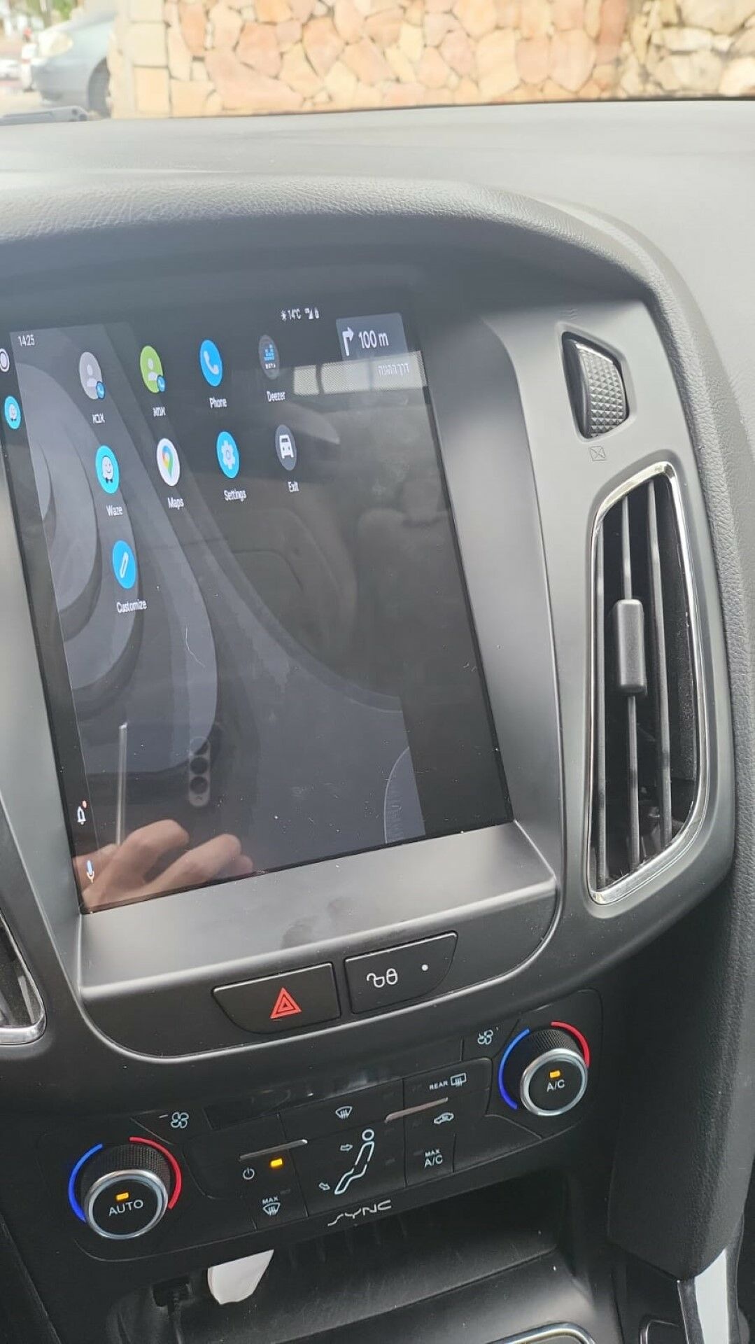

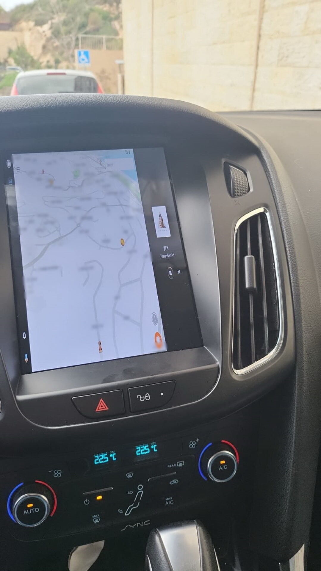

אז הדבר השני הוא מערכת מולטימדיה שסוף סוף החליפה את הזוועת עולם שדלק התקינו באוטו כשהוא היה חדש. מדובר על מערכת מבוססת אנדרואיד (10, מחכה לקבל מהיצרן עדכון ל-11 אחרי שהם כולם יחזרו מחגיגות השיכרות לכבוד ראש השנה שלהם). עם מסך אנכי בגודל של 10.4 אינץ', מעבד מתומן ליבות, 6 ג'יגות של ראם ואם אני זוכר נכון 128 ג'יגבייטים של אחסון (לא משנה כי אני לא שומר עליה כלום).
בגדול, הייעוד של המערכת היה להיות פלטפורמה להרצה של אנדרואיד אוטו ותו לא. לא מעניין אותי להוריד את האפליקציה של פורנהאב, או לגלוש בפייסבוקס בזמן פקקים וגם לא הנגן וידאו המאוד מצ'וכלל וכל שאר השיט שהסינים מעמיסים על המערכות האלה כאילו הם מתמחרים אותן לפי כמות השורות במפרט.

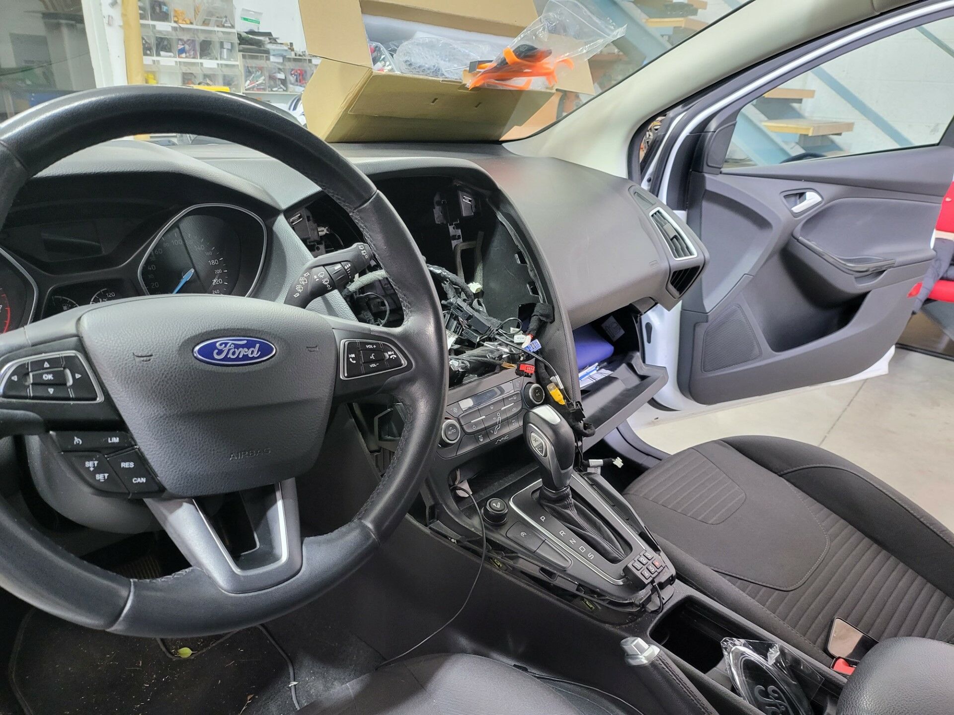

אז הגענו ליוסי אלפיין, שאני מניח שאין מה להרחיב על פועלו של האדם ולמרות שמדובר תכלס בהתקנה הרבה פחות "סקסית" ממה שהוא רגיל לעשות, כהרגלו בקודש הוא לקח את ההתקנה ברצינות תהומית והשקיע כנראה פי שניים מהזמן שהיה צריך/אפשר רק כדי לוודא שהכל יושב כמו שצריך, מוברג כמו שצריך, ועובד כמו שצריך.
ואז זה לא עבד כמו שצריך...
ז'תמורת, לא יכולתי לבקש התקנה יותר טובה. הכל יושב מושלם (עד כמה שאפשר, בכל זאת מערכת של 400 דולר בלחץ) הכל עובד, השליטה מההגה, המעבר למצלמת הרוורס, הטאץ', הכל. גם המערכת באמת באמת מרשימה. עולה מיידית, מהירות תגובה מיידית, מוציאה סאונד שאני עם האזניים שלי, שרגישות ועדינות כמו ידיים של איכר, יכול רק להגדיר כ"ממש ממש סבבה".
אבל למה קניתי מערכת עם מסך 10 וחצי אינץ' כדי לראות את האנדרואיד אוטו על מסך של 5 וחצי אינץ' (ביום טוב עם רוח גבית).

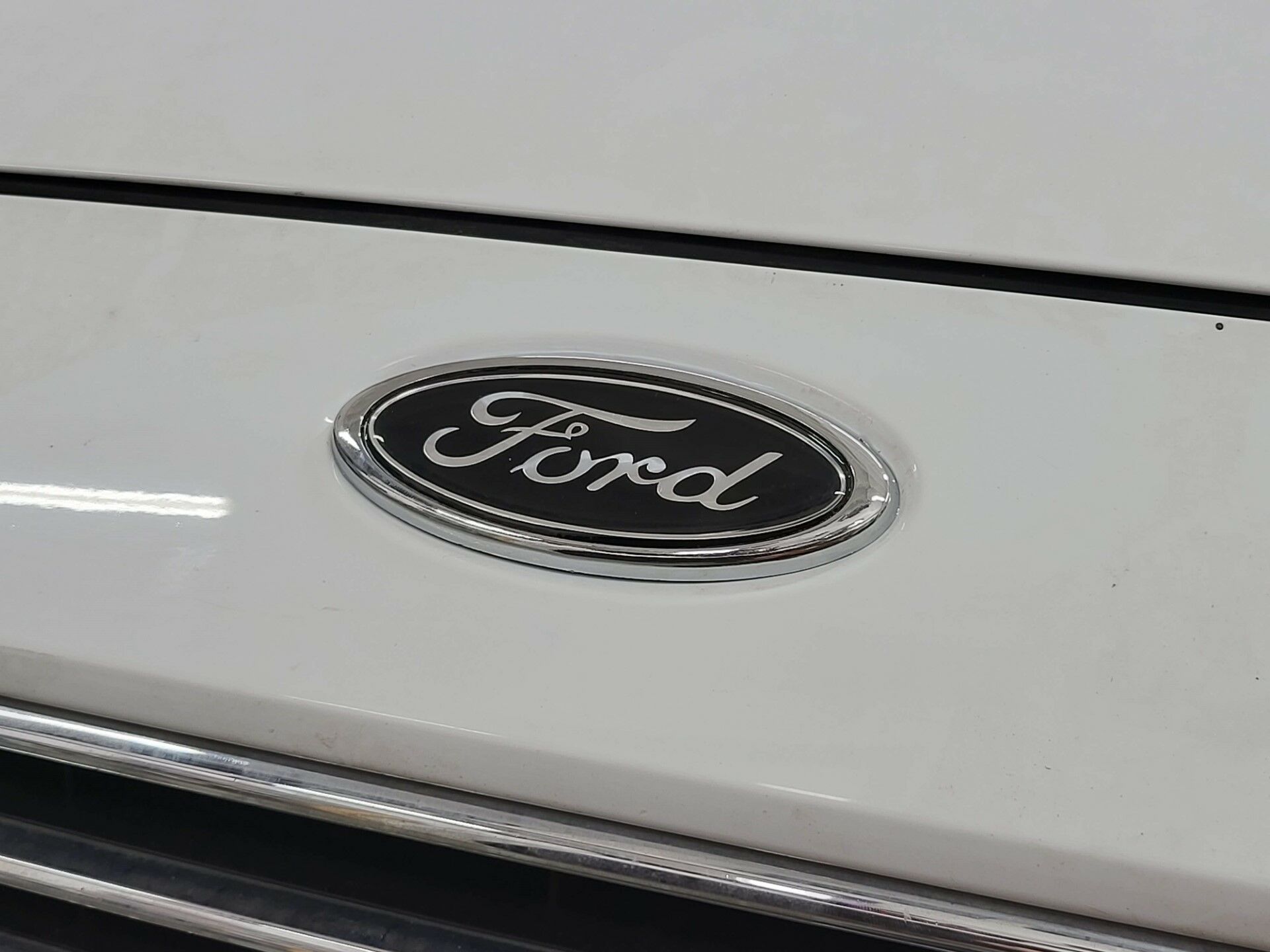

מה שכן הצלחתי היה להחליף את הסמל הקדמי שהיה מחובר עם סוג של פינים ושייבות שנתפסו עליו בלחץ לאחד אחר ופחות כחול, וגם יושב פחות טוב כי הוא רק מודבק. היה צריך לפרק את הגריל בשביל זה, אבל הוא יוצא פשוט במשיכה וחוזר בלחיצה. אני עוד אצטרך לתת מתחת לסמל קצת דבק פנסים או משהו שיהיה חזק אבל אפשר יהיה לקלף כשהסמל הזה באופן טבעי יתחיל להתקלף כנראה ביום שלישי-רביעי הבא. במגירה יושב עוד סמל תואם למאחורה שעדיין לא הספקתי, אבל זה יקרה ממש בקרוב.

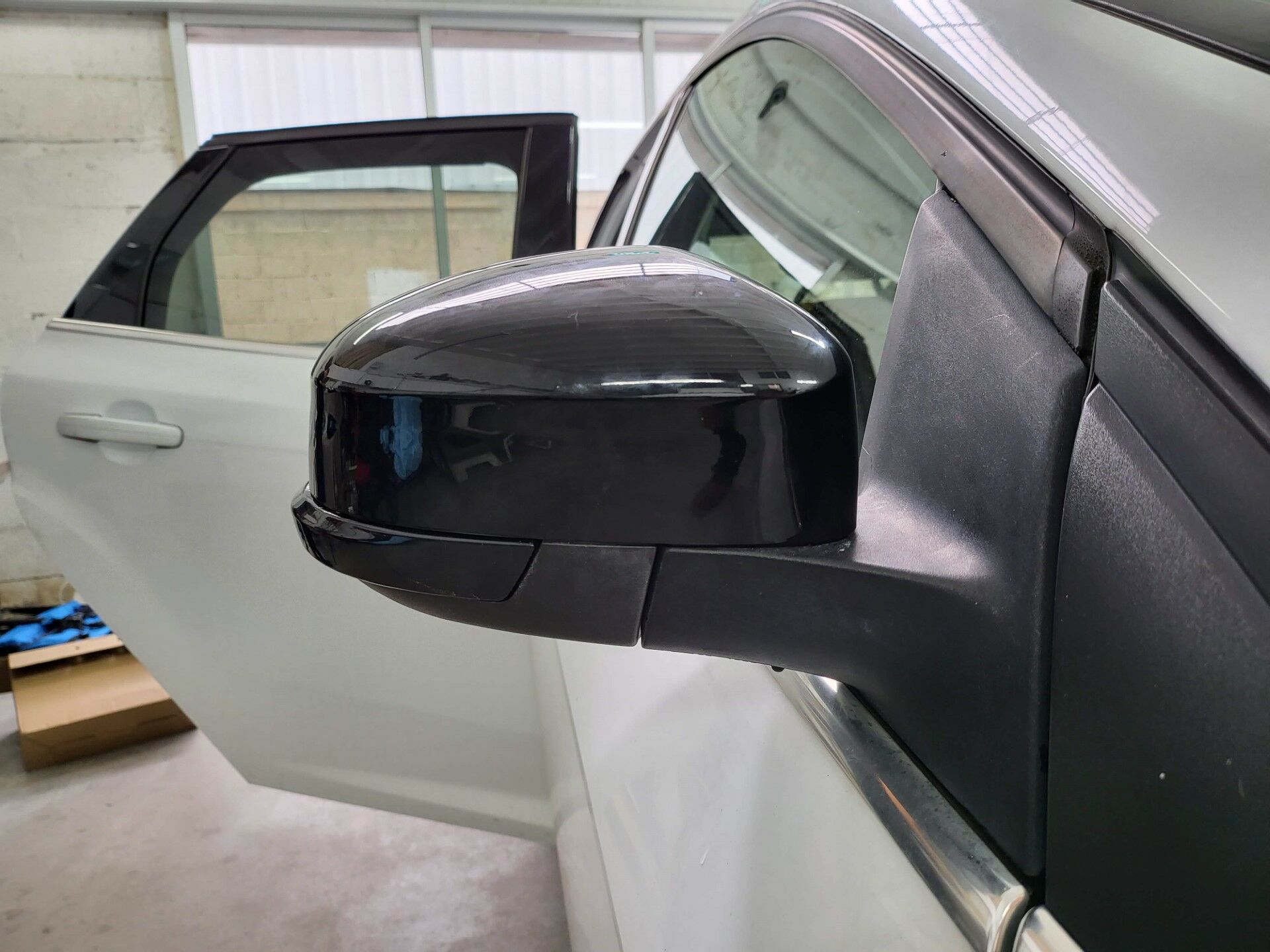

הדבר השני (תכלס שני ושלישי, אבל אחד מהם התקנתי קודם והחרשתי מכם) שהתקנתי היה פנסי איתות חדשים ומושחרים וכיסויי מראות שחורים מבריקים. יש משהו ממש מגניב במראה הזה בלילה כשהמראה נעלמת על רקע החלון, זה נותן לאוטו מראה הרבה יותר חלק ונקי, ואני אוהב את זה ושתקו. אתם ואשתי. אתם לא מבינים כלום.

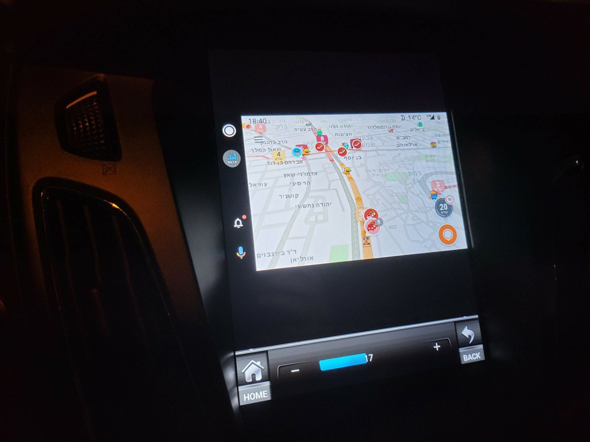

במהלך השעות (תכלס ימים אבל אני מתפדח לספר) אחרי שיצאתי מיוסי, הותקנו על המערכת ועל הטלפון שלי בערך כל אפליקציית אנדרואיד אוטו שידועה לאדם. כאלה שדורשות דונגל, כאלה שיודעות להתחבר אלחוטית, כאלה רשמיות וכאלה שאני די בטוח שאיפשרו לי לשמוע את הפקידים הסיניים צוחקים כי התקנתי את הרוגלה שלהם.
Headunit Reloaded. תזכרו את השם הזה כי אותי היא הצילה.

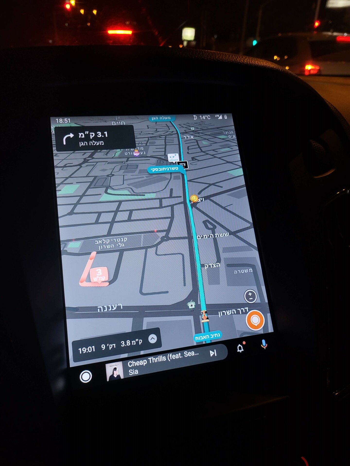

הורדתי את גרסת הדמו שעובדת בערך שעה כדי לוודא תאימות, והייתה היחידה שממש איפשרה לשחק עם הרזולוציה וה-DPI של האפליקציה כדי להתאים למסך. הגרסה המלאה עולה 16 שקל אז סחטתי מגרסת הניסיון את כל השעה בניסיון להגיע לתצוגה נורמלית. היא אמנם הצליחה להציג את האנדרואיד אוטו על כל המסך, אבל הוא היה מעוות להחריד ולא ממש כיפי. זה יותר טוב ממה שהיה, אבל זה יותר טוב באותה מידה שלקבל בעיטה לביצים יותר טוב מלקבל בעיטה לפרצוף.
1941224279_WhatsAppImage2022-01-29at14_25_29.thumb.jpeg.654be16df32441a2254979734c09761c.jpeg462976668_WhatsAppImage2022-01-29at14_23_31.thumb.jpeg.523a1c4db258647e00fa3d6f9f14fa2a.jpeg
ברשותכם טשטשתי את שמות הרחובות כי אני ממש לא צריך שתבואו להורים שלי הביתה כי מחקתי לכם הודעה. שזה עצוב כשלעצמו, אבל לא ניכנס לזה הפעם.
ואז אמרתי לעצמי "פבל, אתה פאקינג אדם מבוגר, זה כולה מולטימדיה והיא קצת מעוותת. ביג פאקינג דיל. שים ת'16 שקל המסכנים האלה ויאללה. תחיה עם ניווט קצת עקום".
תכלס פשוט נגמר לי הזמן ניסיון ורציתי להמשיך לנסות, אבל זה מה שאמרתי לעצמי כדי שעצמי ירשה לי לבזבז את ה-16 שקל האלה.
ומה אתם יודעים, זה עבד עליו והוא הסכים לי.
אז הורדתי והמשכתי לשחק עם הגדרות הרזולוציה וה-DPI ו....
פאאאאאקקקק ייייסססססס!!!! לא נכנס להגדרות יותר. גם לא תמורת שלום.
