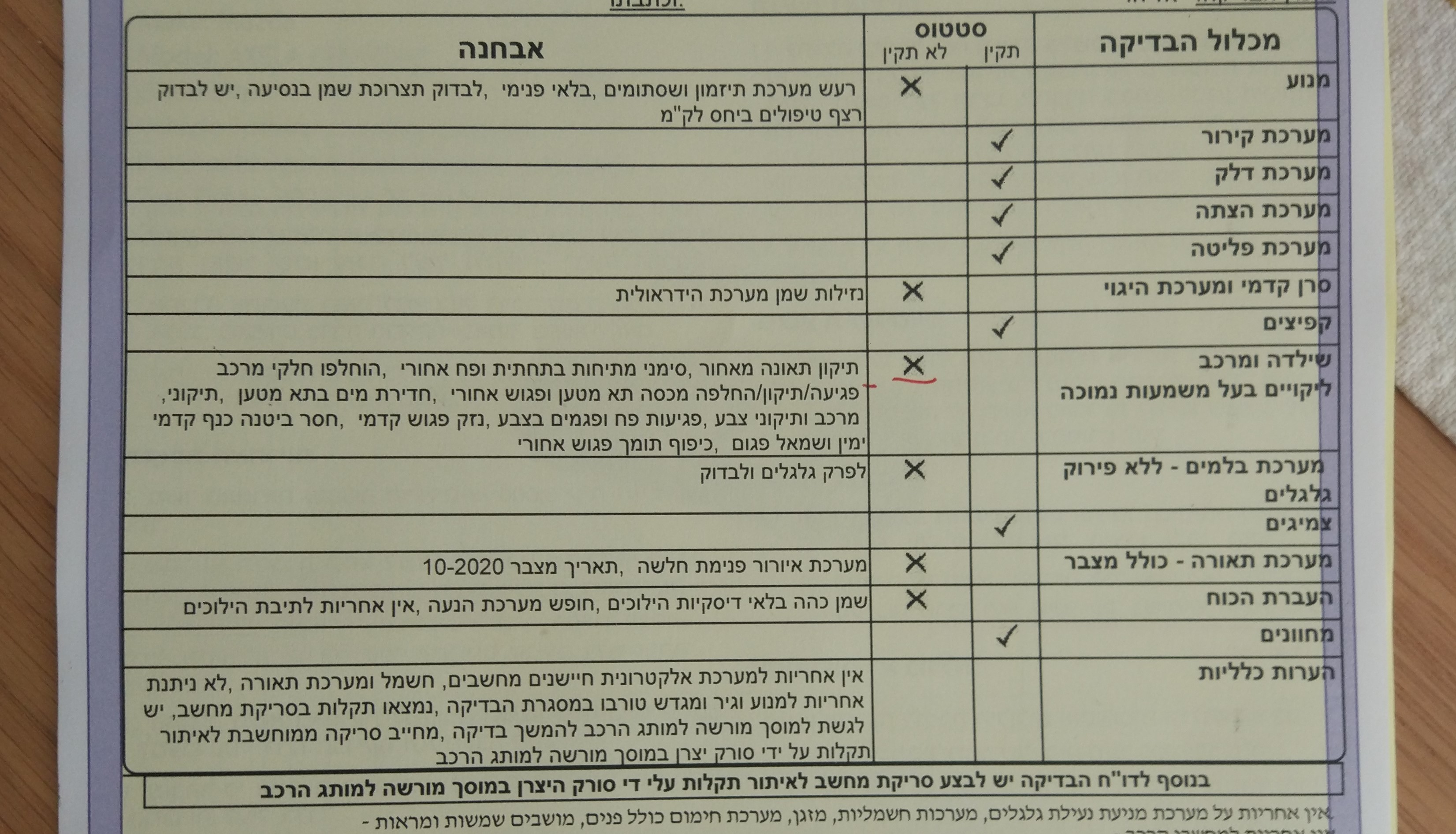

מה המשמעות של הבדיקה הזאת?
כסת"ח? לברוח? להוריד ממחיר המחירון או בכלל לא התקרב?
האם יש כאן מהנתונים האלו סימן לפגיעה בשילדה/שאסי?
הרכב עשה 100 אלף קילומטר
תודה.
אני לא הייתי מתקרב, הייתה תאונה מאחור, הבעיה שהיא לא תוקנה טוב ויש חדירה של מים.
אגב, ראית רטיבות?
אם כך מציע לך לחסוך את הזמן שלך ולחפש רכב אחר.
