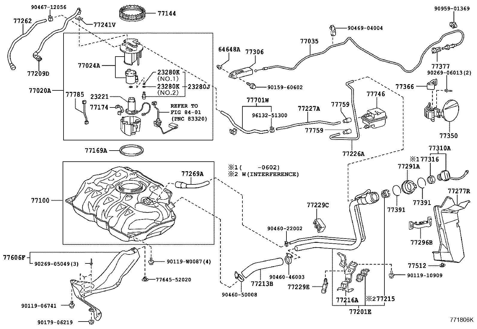

הרכב הוא טויוטה יאריס דור 2 (שנת 2007, SCP90)
עברה כמעט 200 אלף ק"מ, מאז שאצלנו עברה 150 אלף ללא תקלה אחת (תלמדו, PSA).

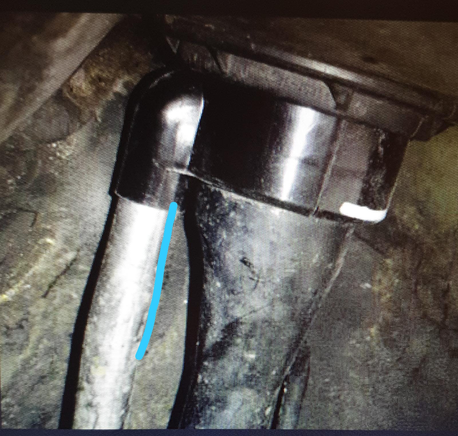

בימי החום האחרונים, הרכב עמד מתודלק עד הסוף. אתמול הרגשתי ריח של דלק ושמתי לב לנזילה, יותר טפטוף, מאיזור פתח המילוי.

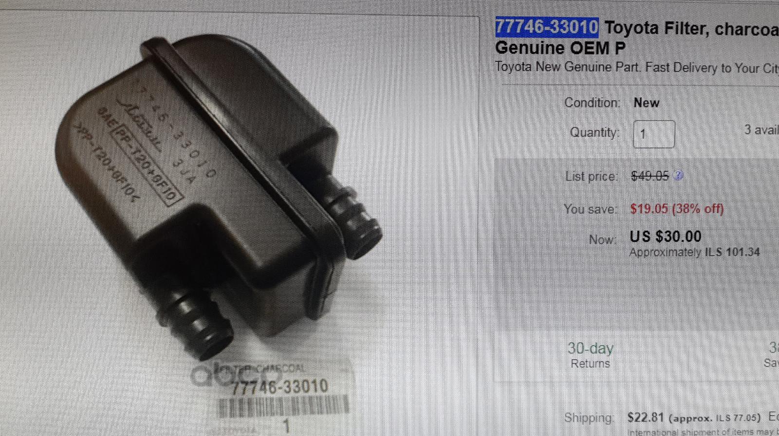

יש שם צינורית כזו שהולכת ממיכל הדלק, דרך מיכל פלסטיק (נקרא קניסטר מספר 2, משער שזה נועד לסנן אדי דלק לפני שהם משתחררים או חוזרים איכשהו למיכל).

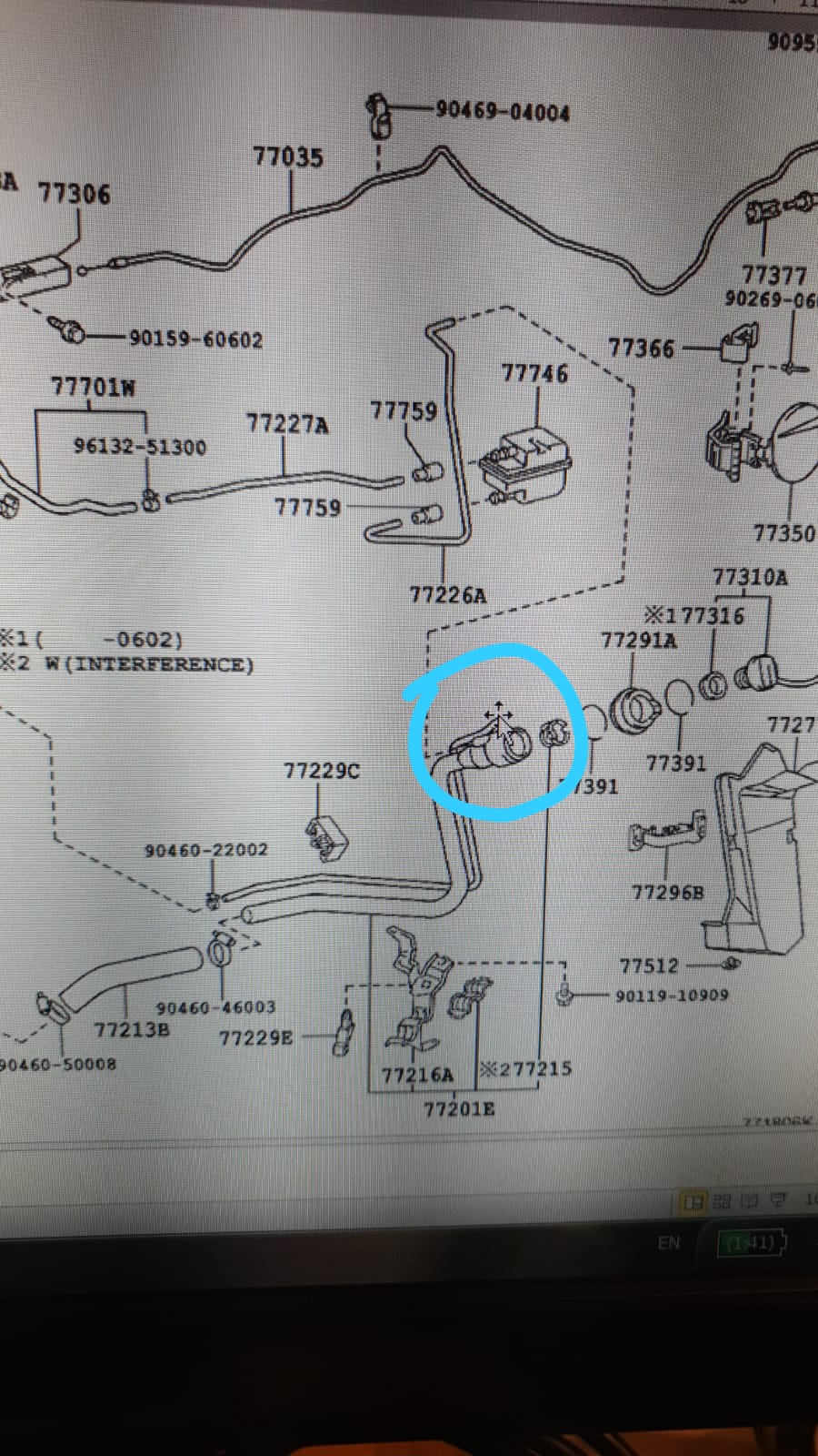

החלק העליון של הצינורית מגיע לטבעת פלסטיק שעוטפת את פתח המילוי, ובדיוק משם יש כרגע נזילה, סימנתי בכחול בתמונה.
בנוסף ישנה נזילה מצינור הדלק שמגיע למנוע, בדיוק בתא המנוע (בחיבור שבין צינור מתכת לצינור גומי, צינור הגומי הולך למזרקי הדלק). לכן מתחת הרכב היו 2 שלוליות קטנות של בנזין.
מההבנה שלי - לחץ הדלק במיכל עלה מהחום, ואיזשהו אלמנט שתפקידו לאזן את הלחץ עם הסביבה לא מתפקד, עד שהלחץ הביא לכך שהדלק יוצא.

נראה לי שאתה מעט בפאניקה מדובר בחלק שרחוק מהמנוע,למרות שעם היובש יש הרבה חשמל סטטי באוויר וזה באמת יכול להיות מסוכן.
הצינור שצילמת משמש לסירקולציית אדיי דלק בזמן תדלוק.
מה שאחראי על שחרור לחץ מהמיכל הוא פקק מילוי משוסתם וחיישן לחץ שיש במיכל (מדבר בצורה כללית לא מכיר את הרכב שלך).
החיישן חשמלי כך שכנראה פעיל רק כאשר הרכב עובד,כאשר הרכב מודמם רק הפקק פעיל.
נראה שהשסתום בפקק לא עובד.

הקניסטר הקטן מפלטר אדיי דלק כשאתה מתדלק.

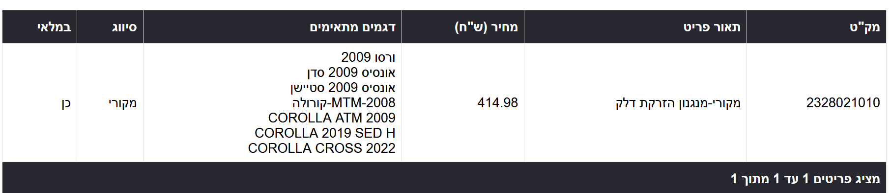

(אמ"לק - היא לא והחשוד העיקרי הנוכחי הוא החלק https://www.partsnext.com/toyota/23280-21010-regulator-assy-fuel-pressure/).
מטרת הפוסט - לשאול איך אני מייבא את החלק הזה בלי שייתקע. מכיוון שמדובר בשסתום דלק לדעתי זה ידליק נורות אדומות במכס, הוא לא מאוד יקר, ואני כמובן אביא מקורי. הייתי רוצה להביא גם קניסטר חדש. מחירו גרושים. אשמח לייעוץ.
בטויוטה ישראל הוא עולה 400 שקלים לפני מע"מ
