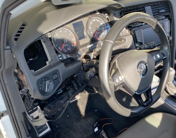

לצערי היה מסע ארוך אך נגמר. היה נדרש לפרק את מרבית הדאשבורד, לוח השעונים, פלסטיקה מסביב למולטימדיה ואת תא הכפפות.
בנוסף לעלוקה שהייתה מאחורי תא הכפפות, היה גם עוד מכשיר שהסתתר מאחורי לוח השעונים, אני מניח שהוא מחובר לאימובולייזר.

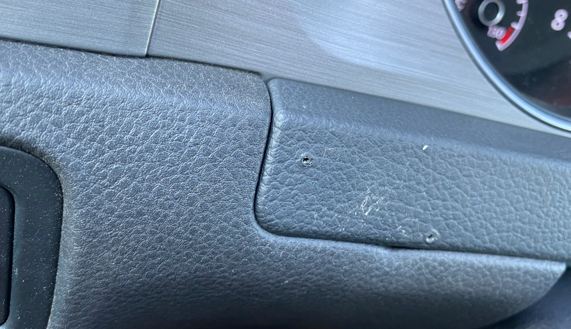

ניתן לראות את הנזק שהשאיר הקודן - המתקין שעשה את זה חשב שזה רעיון טוב לקדוח שני ברגים לתוך דאשבורד של אוטו חדש מאשר להשתמש בדבק דו"צ איכותי.
בנוסף, נוצר שקע קטן בדאשבורד התחתון, איפה שעבר הכבל, בדיוק כפי שציין @Buki.

התחלתי בפירוק הדאשבורד (כפי שניתן לראות בתמונה, למרות שהיא מעט אחרי שסיימתי), אחר כך פשוט עקבתי אחרי החיווט, מה שהצריך פירוק של לוח השעונים, הפלסטיקה מסביב למולטימדיה ובסוף לתא הכפפות.
ניתקתי את החוטים מהעלוקה שהייתה מאחורי תא הכפפות ואז משכתי לאט לאט את הכבל מלוח השעונים. החזרתי הכול וזהו.
עריכה: כמו כן משום שהקודנית צריכה חשמל, אז כבל האדמה שלה היה מחובר לאחד הברגים איפה שתיבת הפיוזים הפנימית.
