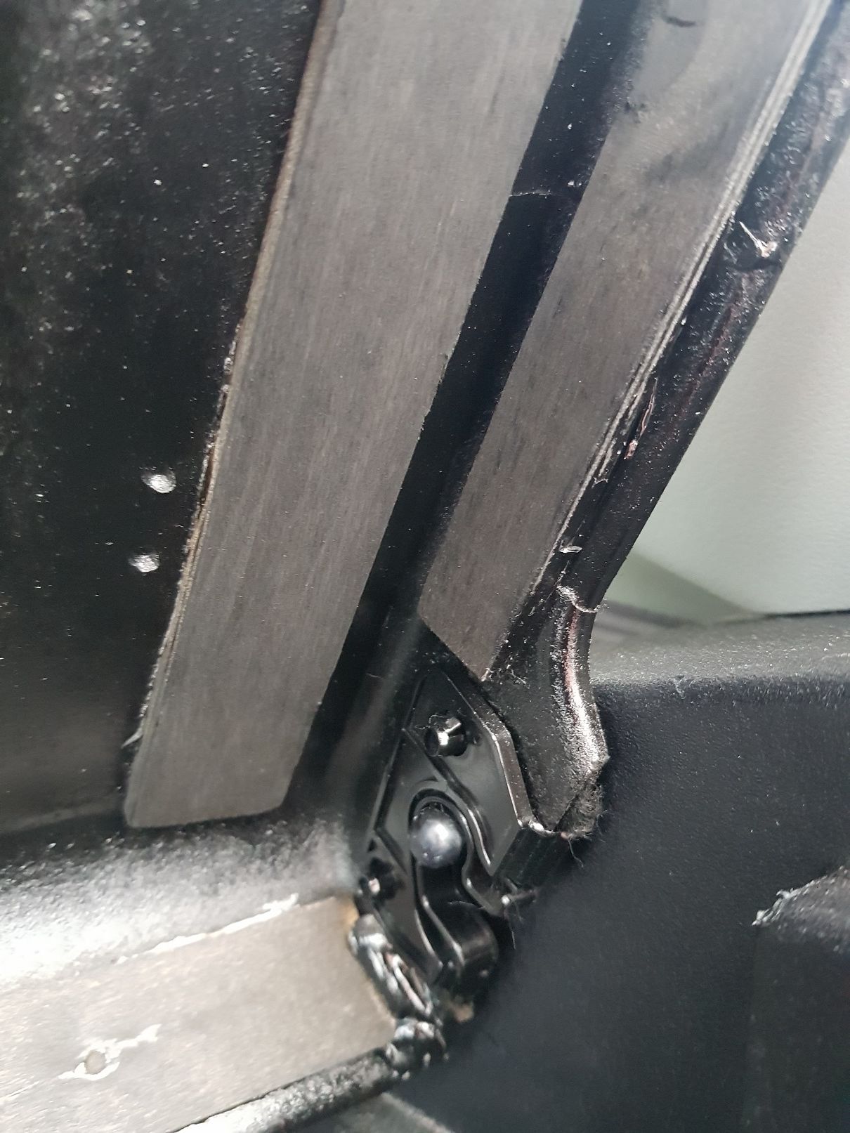

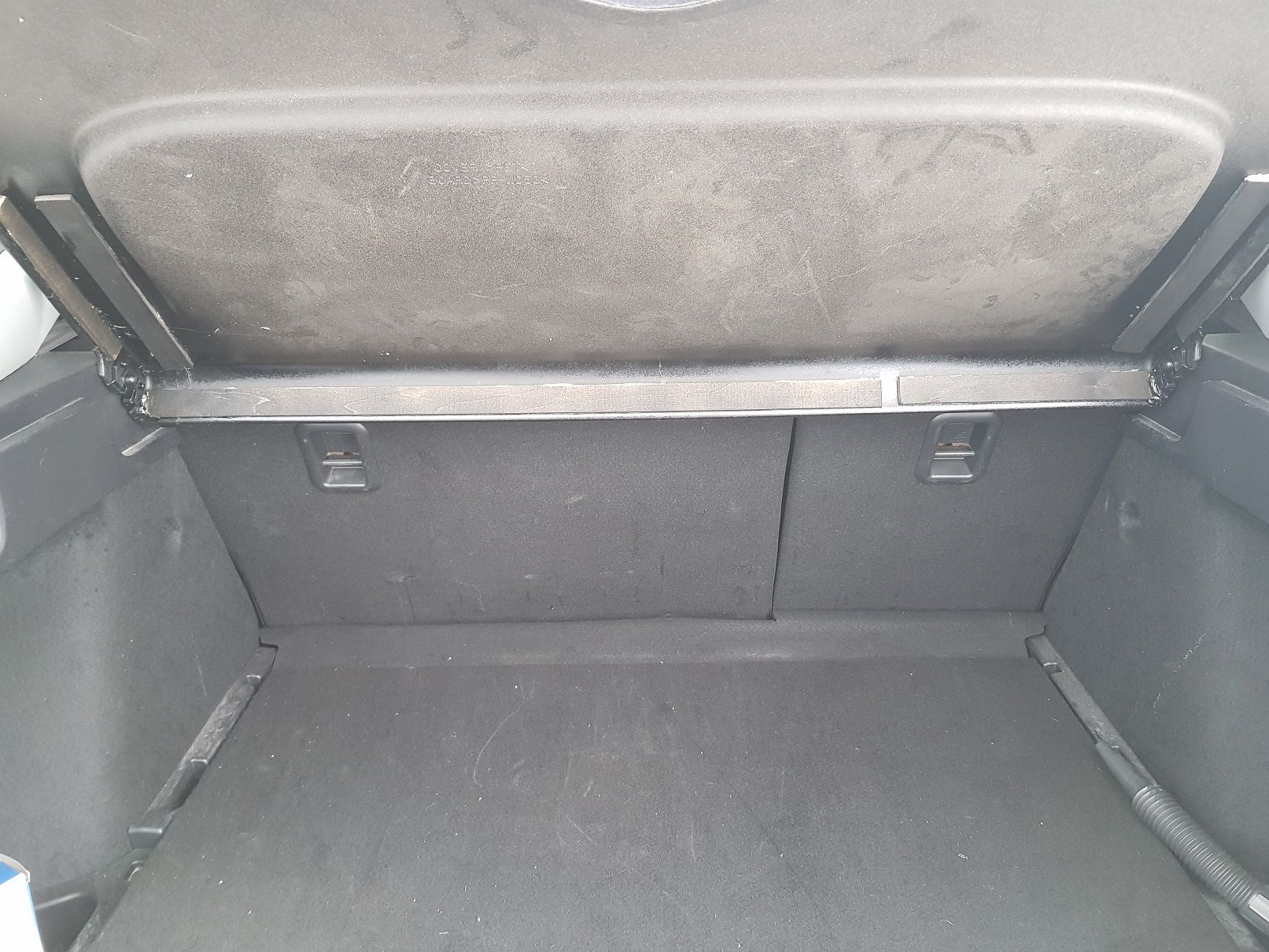

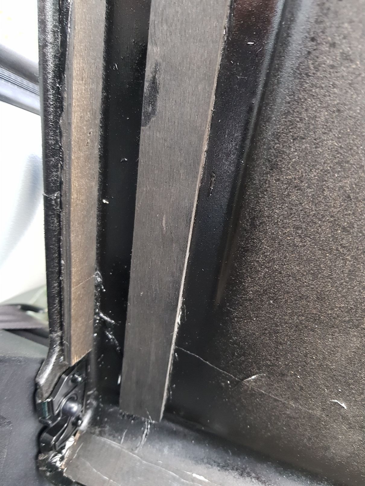

הודבק עם אפוקסי 5 דקות.
הודבקו רצועות עץ (סנדוויץ' 4 ממ) לחיזוק באיזורים הבעיתיים עם חומר של טמבור מקביל לסופר7.
עשה אחלה עבודה, הרבה יותר קשיח והרבה פחות  "FLIMSY".  נותר רק לצבוע את העץ בשחור...

לבקשת הקהל.
זה עוד לא גמור- צריך עוד שכבה טובה או 2 של צבע, אבל לבינתיים זה עושה את העבודה. יש לי עוד דברים לעשות ברכב, וכשיהיה זמן אטפל בכולם בסופו של דבר- כולל בצביעה...
ומאחר ודי מיהרתי לסיים עם זה, לא ביצעתי את החיזוקים בצורה אלגנטית (חיתוכים עם פאזה וכדומה) אלא QUICK AND DIRTY.

חשבתי על אלומיניום בהתחלה, יש לי פלחים בדיוק ברוחב הנכון (מפרוייקט אחר, קניתי יותר מדיי...). אבל, מתכת+חום = התפשטות החומר.
הלכתי על סנדוויץ' דק יחסית (שמח שהיה לי "במלאי" 😊) מהסיבה שזה חומר יציב שלא מתפשט בחום הישראלי המצוי.
וזה החומר שהשתמשתי בו גם כן לתיקון. ל"קונטרה" לקחתי חומר אחר.
