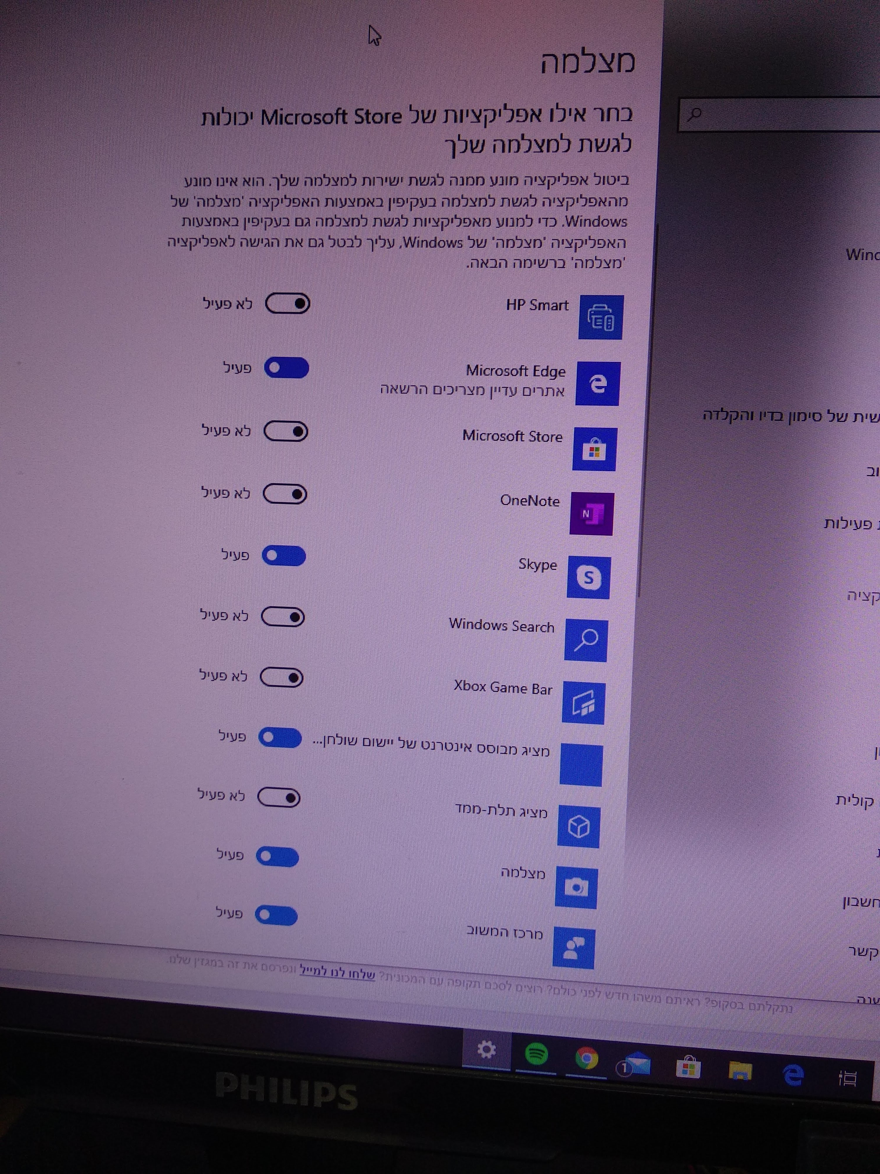

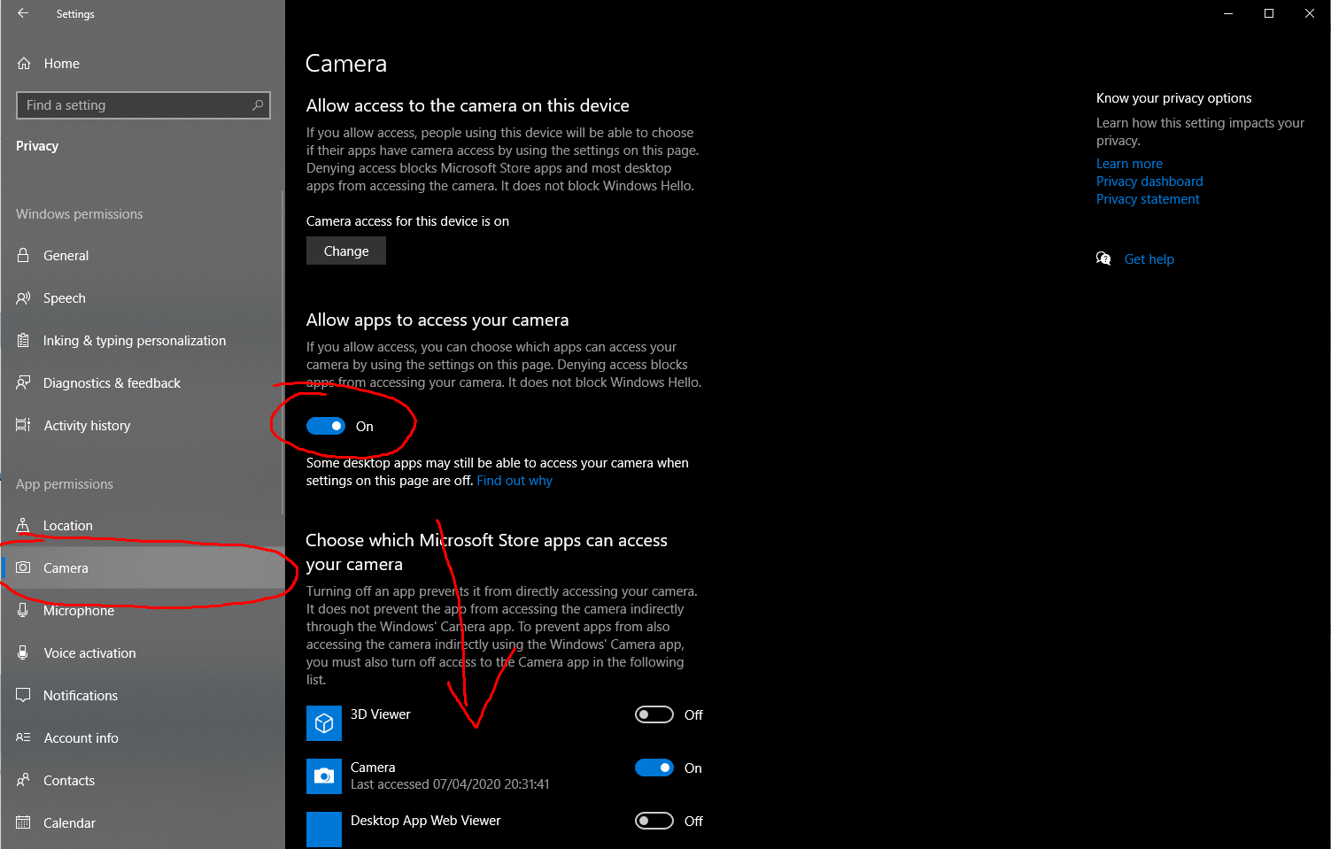

@natco תנסה להיכנס להגדרות הפרטיות בווינדוס, לאיזור של המצלמה, ולאפשר לתוכנות להשתמש בה. לאחר מכן לבחור כמובן את התוכנות שאתה רוצה לאפשר להן לעשות שימוש במצלמה. מסתבר שלא מזמן היה עדכון של ווינדוס שאיפס את ההגדרה הרלוונטית.

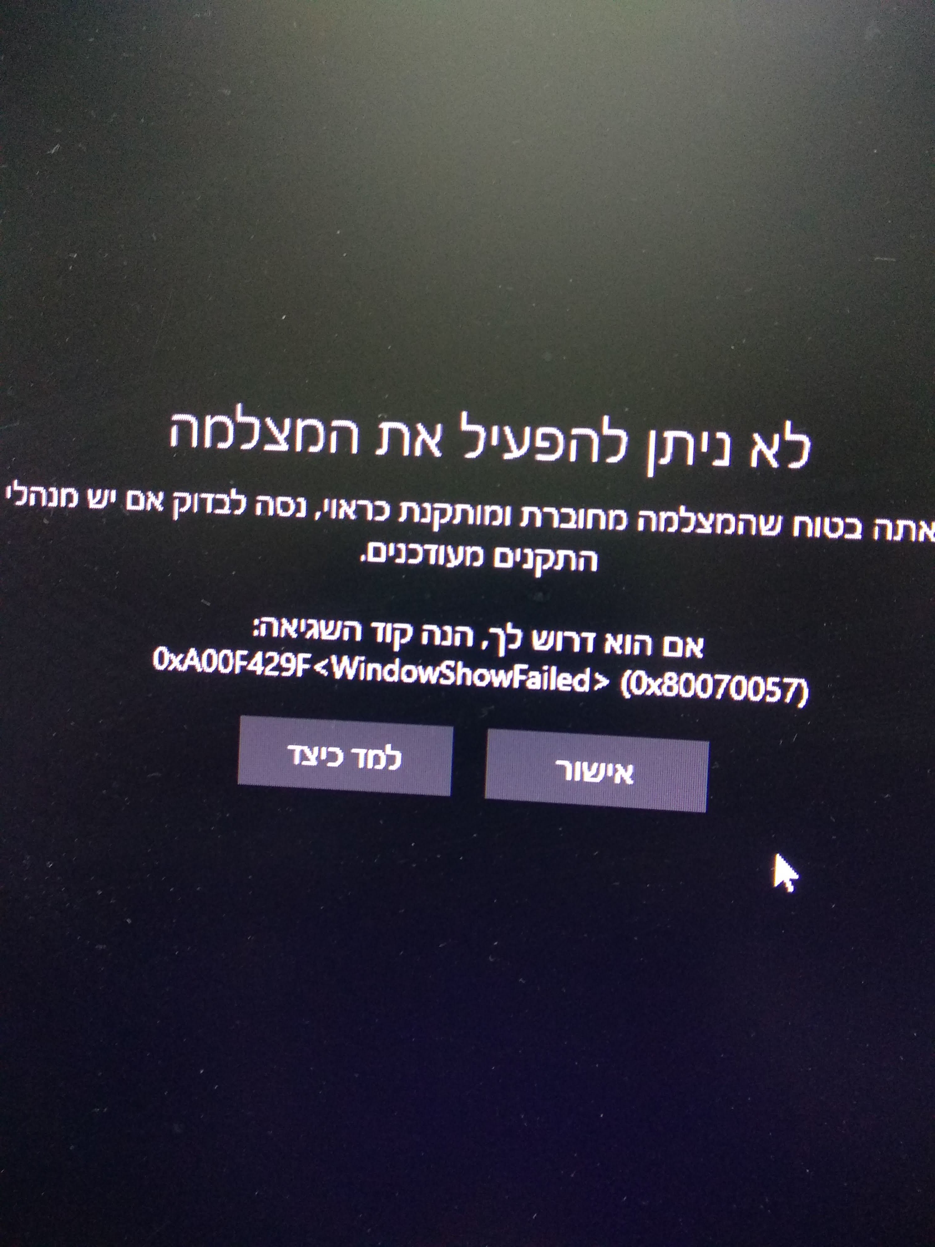

ההגדרות אצלי כמו אצל פבל:
ועדיין:
אין לי כרגע מצלמה דיגיטלית תקינה להסבה.
אגב- ניסיתי גם את כל האמור בקישור הזה:
ללא הצלחה.
