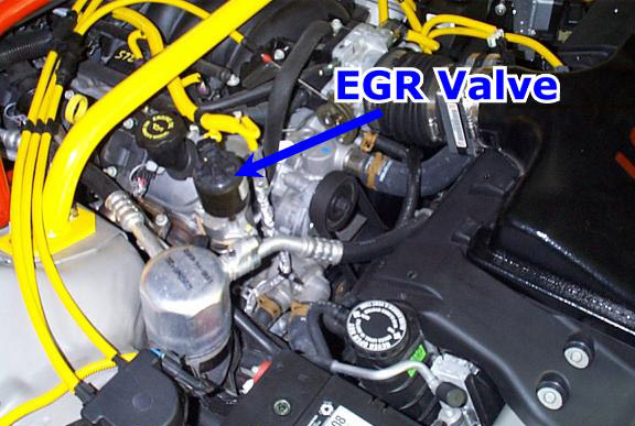

הרכב אצלי שנתיים דגם שנת 2012,ולא נראה לי שמעולם ניקו או החליפו את החיישן.
סך הכל המנוע מרגיש מצויין רק שפעם בכמה זמן הוא לא מחיש מיד,כאילו חצי שניה של השהייה.
אז לא יזיק פעם ראשונה לראות עד כמה מפוחם שם ולבצע ניקוי ראוי או להחליף את החיישן.
רק לחדד, EGR הוא לא חיישן, EGR זה מערכת מיחזור גזי פליטה.
החלק שלרוב מתפחם וגורם לצרות זה שסתום הEGR.
לפעמים (לא במקרה שלך לדעתי) ישנו חיישן "מיקום" שסתום EGR שהוא נפרד ממכלול שסתום הEGR, אבל אין כלכך מה לגעת בו.
לנושא שסתום הEGR ברכב שלך, תביט בתמונה הזו ותבדוק אם היא רלוונטית לדגם שלך
עריכה: אגב, המנוע שלך מוגדש? אולי ההשהייה שאתה מרגיש זה טורבו לאג?

אהלן יגאל ותודה לגבי המידע והבהרות.
אני לא בטוח שזו הסיבה.התחלתי עם פלאגים החלפתי ושם הייתי חייב,הרכב לא עבד עגול. אבל התופעה שציינתי בתחילה,עדיין מופיעה פה ושם לעיתים.
אולי ניקוי מצערת גם יועיל,
אבל את השסתום הזה ארצה לפרק להציץ/לנקות במידה וצריך.
הרכב שלי לא מוגדש,אטמוספרי.
ובתמונה ההתייחסות לראשון נראה לי.
התמונה היא באמת של הדגם המוגדש, אבל מדובר באותו בלוק מנוע ועוד מכלולים משותפים רבים.. שווה בדיקה

ספריי קרבורטור, מטלית ואולי מברשת קטנה.
הפירוק מן הסתם משתנה מרכב לרכב. לפי המיקום שבתמונה ששמתי, אמור להיות פשוט מאוד.
