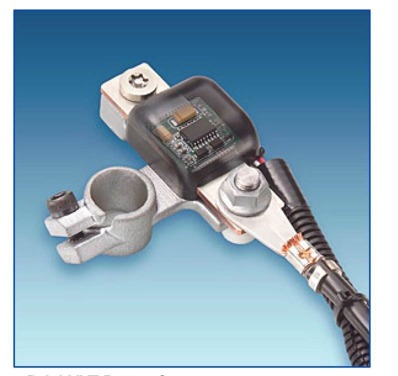

* מדידת מפל מתח על מוליך בעלת התנגדות של 100 מיקרו-אוהם המחובר בטור לקוטב המצבר בכדי למדוד צריכת זרם וגם את זרם טעינה של המצבר. המדידה וניתוח התוצאות מבוצעת על-ידי מיקרובקר אינטגרלי (מצורפת תמונה).

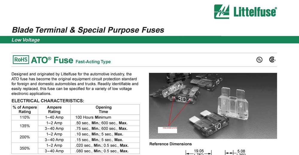

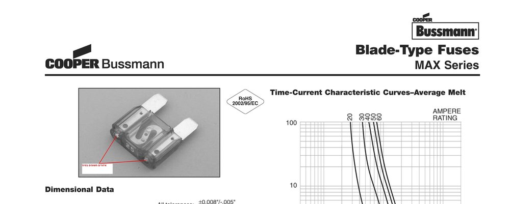

שני דברים, כשהפיוז מחובר למקום, אין גישה לנקודות החיבור שלו. אי אפשר לגעת בהדקי הפיוז כי הם לא חשופים.
פיוזים מקורים של ייצרן הרכב או של ייצרן מכובד אחר מגעי הפיוז חשופים בחלקו העליון של הפיוז. אם המגעים לא חשופים בוחרים באלטרנטיבה אחרת או מתקינים פיוז אחר שכן חשוף לפני תחילת העבודה.
