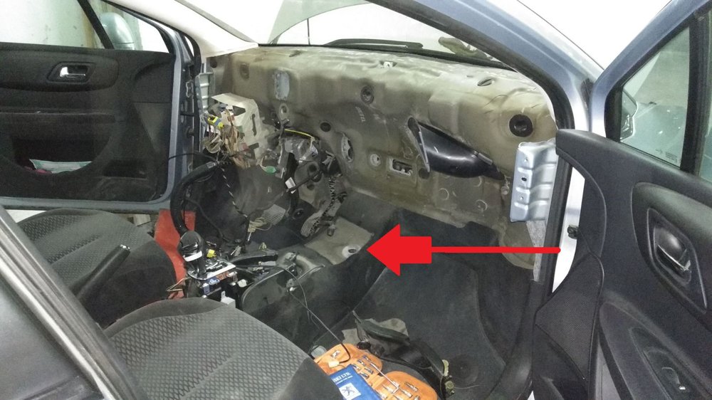

הצינור נגיש (יחסית) מצד הנוסע.
יש לפרק את הפלסטיק של הדיפון למטה (2 ברגים טורקס 20, אחד נראה לעין והשני חבוי מעליו בצד שמאל - צריך לכופף בעדינות את הפלסטיק שעולה כלפי מעלה) ואז (באמצעות פנס) תוכל לראות אותו.
תמונה ללא דשבורד. לא לבעלי לב חלש :mm_tongue

אני מבין שאצלך חוסר הנגישות גרם לפרק את הדשבורד?
סחטיין על האומץ
