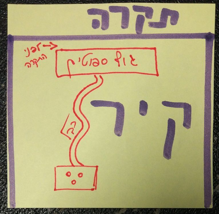

אין גישה לברזל במנורה הזו.
היא תיתלה בקצה הקיר ולא תהיה לנו כל "אינטרקציה" עם מתכת מכל צד שהוא.
מצרף תרשים למיקום ואופן התלייה (בפועל שקע החשמל לא כזה נמוך...:wink:)
תודה!
אביב מה זה "הדק" או איפה בדיוק ההדק הארקה.
ידוע לי שצריך להאריק מוצר חשמל שהוא מתכתי(הפס עשוי מאלומיניום ויש בתוכו פסי נחושות להזנת נורות הלד)
השאלה: **תתיחסו בבקשה בעיקר ל-2
1. למה שחנות תאורה תמכור כבל דו-גידי ולא תלת-גידי?
2. מה שיפעיל את הפס זה מתג הפעל מובנה בתקע. הפס יהיה גבוה מהמתג ב-1.20 מטר לערך.
כלומר הפס יותקן בגובה 250 מ' +- כאשר המתג(מובנה בתקע) בגובה 1.50-1.45 מ'
האם גם בהבדל גובה כזה יש סיכון?

אתה מחפש שמישהו יאשר לך לוותר על ההארקה, אף אחד לא יעשה את זה.
אתה כמובן יכול לעשות מה שבא לך, אבל אף אחד לא יגיד לך שאפשרי לוותר על חיבור הארקה עבור מוצר שתוכנן להיות מוארק.
לא יותר פשוט לחזור לחנות ולחפש כבל יפה, חכם וחדש (כמו הטילים של טראמפ) - תלת גידי?
