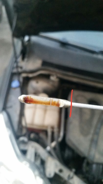

אשמח לעצתכם...מדובר על פוקוס שנת 2009 מנוע 2000.
השמן מגיע עד הקו האדום בתמונה

הגזמת קצת. תרוקן עד שהשמן יגיע לסימן MAX.
מה שקרה זה שמלכתחילה הוא היה עד המקס, אבל היה כאילו נורא שקוף בחלק העליון אז הנחתי שחסר ברוב טיפשותי
קח משאבה של סבון ידיים, חבר אליה צינור אוויר שקוף של אקווריום, תכניס את הצינור לתוך מוביל מדיד השמן ותתחיל לפמפם עד שתשאב חצי ליטר.
לא סיפור.
תודה חברים. הייתי היום במוסך, אמר לי שתקין...איך יכול להיות...?
עריכה אחרונה על ידי Epicz
לא כול מכונאי מבין את גודל הנזק שעלול לגרום מילוי ייתר של שמן מנוע. הנזק אינו מיידי אלא מצטבר.
תעשה לעצמך טובה ותרוקן את עודף השמן.
איזה כייף לי :)
המוסכניק טען שאם היה יותר מדיי שמן היה יוצא עשן בגוון כחול מהאגזוז...
כשהיה יוצא לך שמן כחול מהאגזוז אתה כבר היית בבעיה הרבה יותר חמורה שהייתה עולה לך הרבה יותר
במקרה הטוב ניקוי ממיר קטליטי במקרה הגרוע החלפת רינגים וממיר קטליטי
אז 2 דברים עליי לעשות:
1. לשאוב משם את השמן
2. להחליף מוסך
