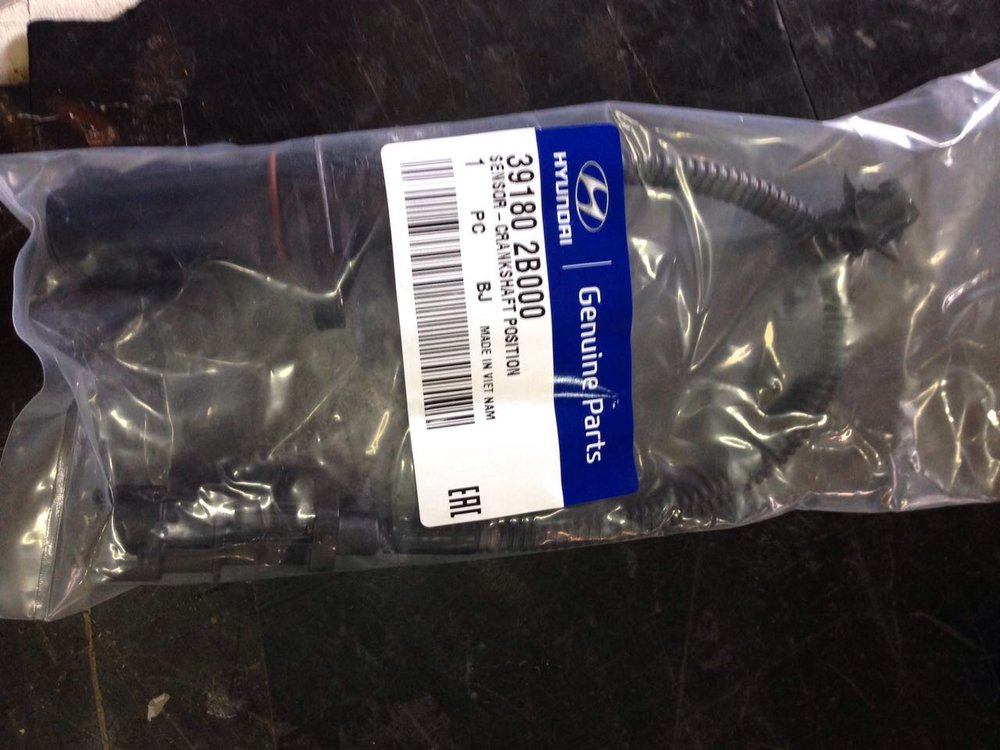

מק"ט: 39180-2B000 כך נראה החיישן באריזה:

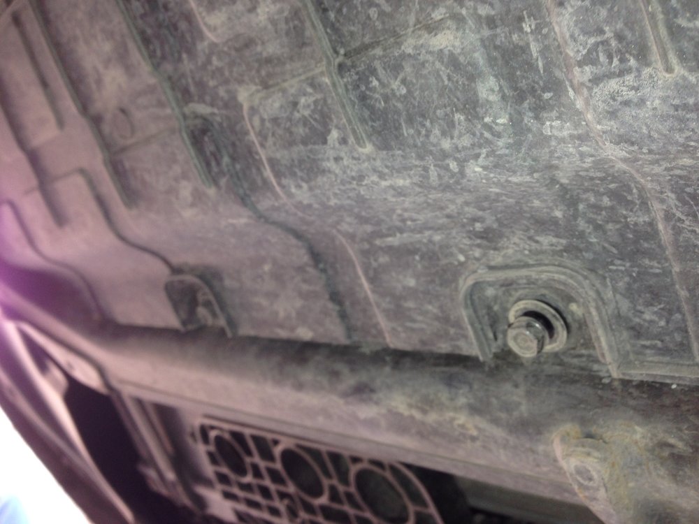

3. מתחת לרכב - נפרק דיפון פלסטיק שמחובר באמצעות 3 ברגי 8 מ״מ, על מנת שתהיה גישה נוחה לחיישן

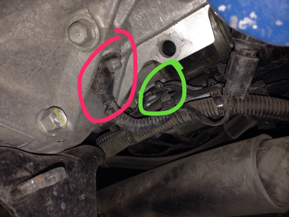

4. נשחרר את האום של החיישן (10 מ״מ ) ונמשוך את החיישן החוצה - מוקף בורוד
5. נשחרר את הכבל של החיישן שמעוגן לרכב עם תופסן פלסטיק, בעזרת מברג שטוח או שפיץ פלייר (פחות נוח כי אין גישה) - מוקף בירוק בתמונה שבסעיף הקודם

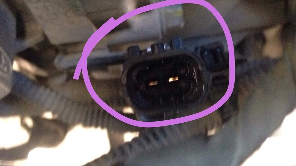

6. נעקוב אחר הכבל וננתק את החיישן מחיבור החשמל שמגיע מהרכב (קונקטור עם שני חוטים) מתחת למכסה המנוע - בתמונה שבהמשך הקונקטור החשמלי שמגיע מהרכב שהיה מחובר לקונקטור של החיישן כבר בחוץ
7. נמשוך את הקונקטור של החיישן עצמו (מוקף בסגול) שמעוגן לגוף הרכב ע״י משיכה כלפי מעלה לכיוון שלנו (יש להפעיל קצת כוח). בשלב הזה ניתן להוציא את כל החיישן מחוץ לרכב

b. נשחיל את הכבל למעלה ונחבר את תופסן הפלסטיק (שמוקף בירוק בסעיף 4) במקום הייעודי בגוף הרכב.
c. לסיום, מתחת למכסה המנוע, נחבר את הקונקטור החשמלי של החיישן לגוף הרכב (צריך להשחיל אותו על חיבור פס צר כזה) ונחבר את כבל החשמל שמגיע מהרכב (מסומן בסגול בסעיף 6)
