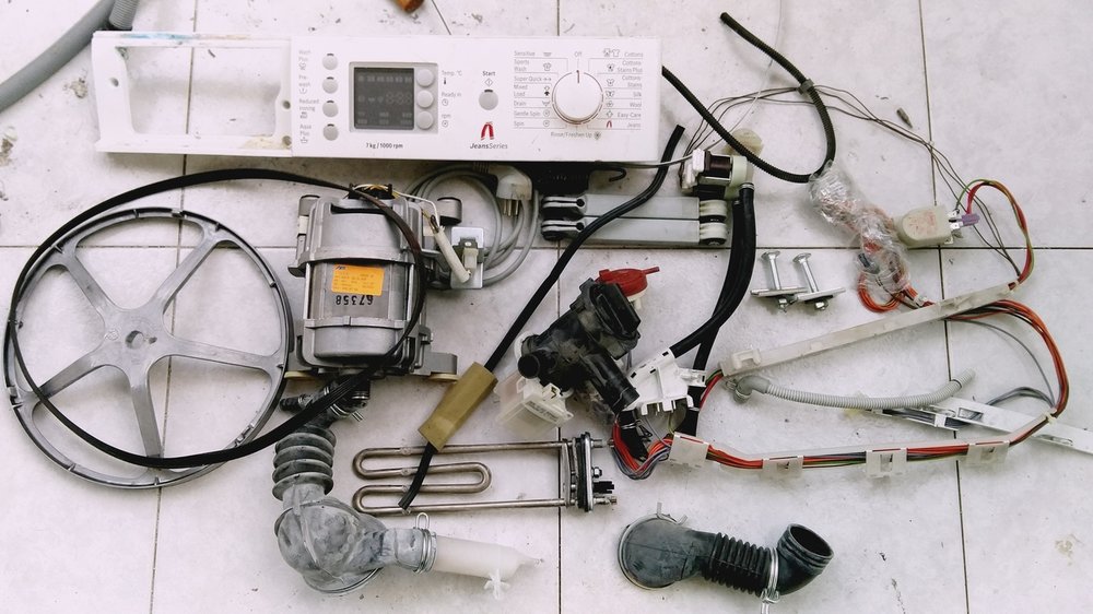

הגיעה המכונה החדשה בשעה טובה והיא עובדת מצויין וגם שקטה.
בכל מיקרה היום פירקתי את המכונה הישנה וכמו שחשבנו(אנחנו ואתם) העכביש הוא שנישבר, זה עשה לכולנו טוב כי היינו מתבאסים עם רק היה מדובר בתיקון זול של מיסבים.
מה שהדהים אותנו לרעה הוא מצב העכביש, ניראה זוועה! אם ככה ניראית מכונה אחרי כמעט 9 שנים אז בלי קשר לאמינות הייתי ממליץ להחליף, מה עושים שדבר כזה לא יקרה? אצלינו אנחנו עושים שטיפה עם חומץ וכו' פעם בכמה חודשים לניקיון והסרת אבנית- זה מספיק? כי כאן ניראה שלא ממש.
בינתיים הוחלט לא לתקן, נפרק רק חלקים חשובים ונישמור בצד אולי ניזדקק למכונות בוש אחרות שיש במישפחה, אם מישהו מעוניין בחלק כלשהו יש מצב לימכור בסכום סימלי(כרטיס אלקטורני תקין, מנוע/ציר דלת/נעילה/וכו'.).

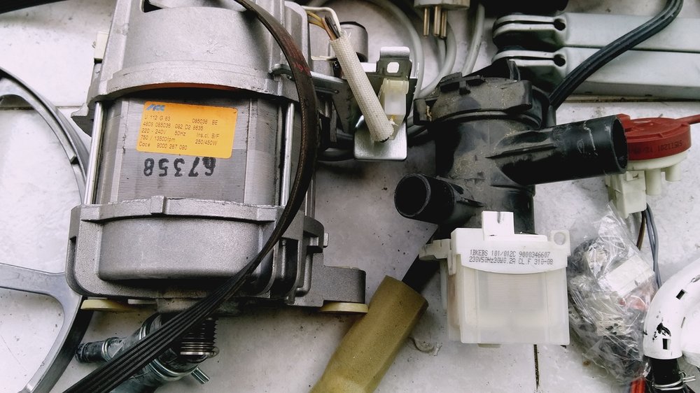

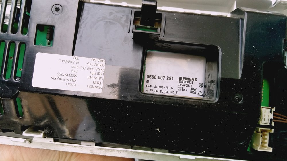

ולמי שעדיין בספק אם קונסטרוקטה/בוש/סימנס זו לא אותה חברה- הכרטיס הוא מתוצרת סימנס :-):
