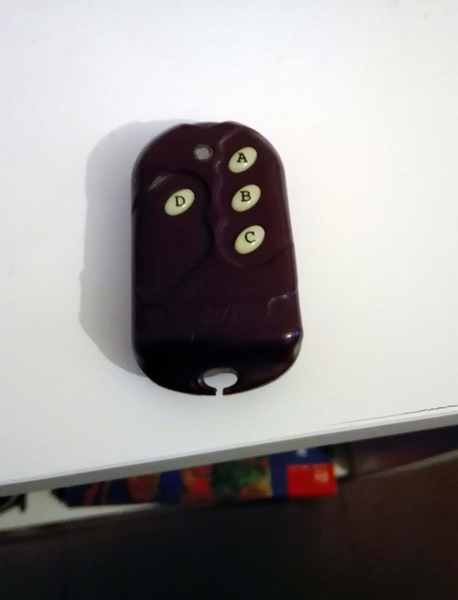

ברכב שלי מותקנת מערכת נעילה מרכזית עם אזעקה עתיקת יומין.
בחודשים האחרונים גיליתי שאני צריך להתקרב יותר ויותר לרכב כדי שהלחיצה על השלט תשפיע. החלפתי סוללה בשלט אבל זה לא משפיע. איזה רכיב משפיע על טווח קליטה של השלט?
שאלה נוספת, האם ניתן לקנות שלט דומה לזה שיש לי (או כל שלט אוניברסלי אחר) ו"לשכפל" את השלט הנוכחי?
תודה רבה.
השלט בתמונה שצרפת הוא אוניברסלי .
יש בפנים פוטנציומטר לכיוון עדין. ככל שאין לך נסיון בכיוונים מאוד עדינים שכאלה, עדיף שלא תיגע בו כדי שלא תאבד לחלוטין שליטה.
כמעט כל אחד יכול לשכפל את השלט הזה.
הערה: במקרים נדירים טווח הקליטה מתקצר עקב בעיה במע' האזעקה עצמה ולא בגלל השלט.

תודה על התגובה.
האזעקה עובדת אבל מצפצפת מאד חלש, שומעים אותה רק בתוך הרכב. לדעתי הרמקול שבתא המנוע נהרס אבל אין קשר בין זה לטווח נכון?

אז הלכתי לחנות שמשכפלים שלטים, שכפלתי שלט לאחד שנראה טיפה שונה אבל עובד. הבעיה היא שבימים הראשונים הוא עבד ממרחק גדול מאד אבל עכשיו אני צריך פיזית לגעת ברכב עם השלט כדי שזה יעבוד. הלכתי כמה פעמים לחנות, הוא סידר את זה אבל העניין חוזר על עצמו שוב ושוב. הוא גם החליף את השלט באחר אחר וזה עדיין ככה.
השלט המקורי ממנו שוכפל השלט החדש עובד כרגיל. מה יכולה להיות הבעיה?
