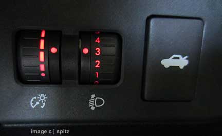

במידה ושניהם תקינים, נסי לחפש גלגלת כזאת, בד"כ משמאל להגה, ולסובב אותה למצב 0 :

תגשי בבקשה עכשיו לרכב אם זה אפשרי ותוודאי שהגלגלת על 0.

הוא היה על 1. עכשיו העברתי ל-0. קשה לי כרגע לנסות נהיגה בכביש מהיר...(-: מקווה שזה מקור התקלה ומעכשיו יהיה לי קל יותר לנהוג בכביש מהיר . משום מה האור לא נראה לי חזק אצלי ביחס לאור שהיה לי ביונדאי אקסנט.
