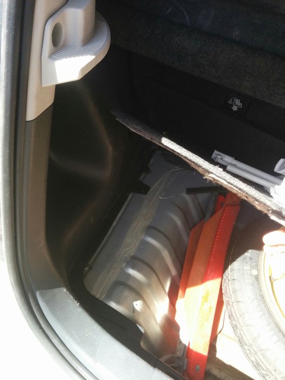

אני מנסה לפרק את הפלסטיקה בתא מטען של דייהטסו סיריון:

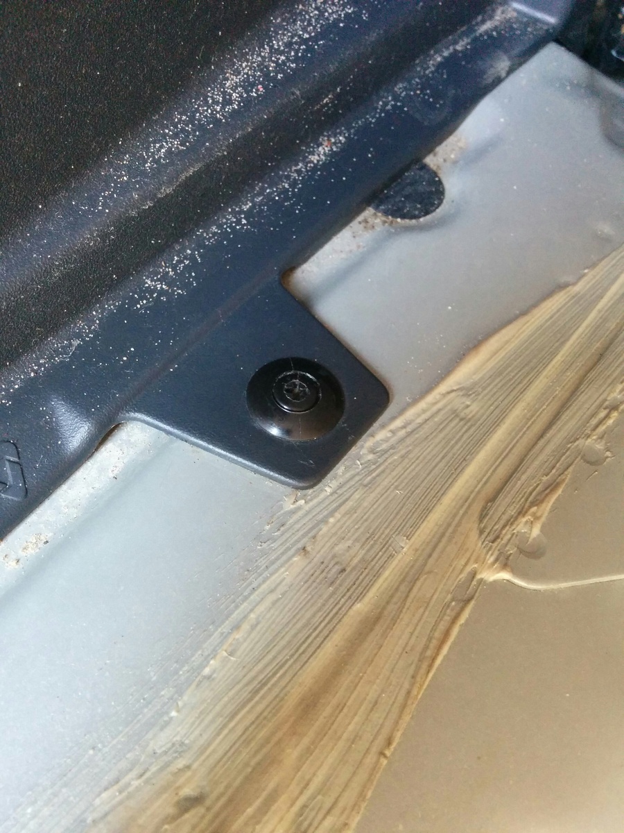

במהלך הפירוק נתקלתי בפין פלסטיק עם ראש פיליפס:
ניסיתי להוציא אותו עם מברג תואם אך לשווא, הוא פשוט מסתובב במקום.
מה הטריק? כיצד ניתן לפרק אותו מבלי לשבור דברים בדרך?

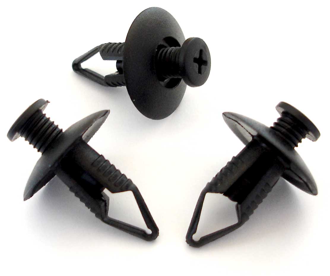

אין שם שום דבר שמתברג. זה קליפס רגיל. אם יש לך חולץ קליפסים-תשתמש בו רגיל.
אם לא, פשוט תרים את ה"בורג" עם מברג מהצד מתוך הטבעת שמקיפה אותו, ואז תחלוץ את כל הטבעת+בורג מורם.
בדרך חזרה הוא עשוי להתברג בסדר, אבל אתה גם יכול פשוט לדחוף אותו חזרה פנימה עם האצבע.
עשיתי כך מאות פעמים. בלי נזק.
זה משהו כזה:fcp-2009.jpg
